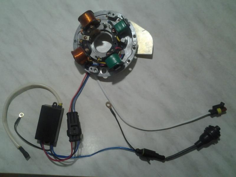

всем привет всех с прошедшими праздниками может кто подскажет как к надежной схеме подключить кнопку стоп

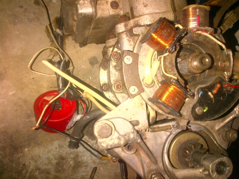

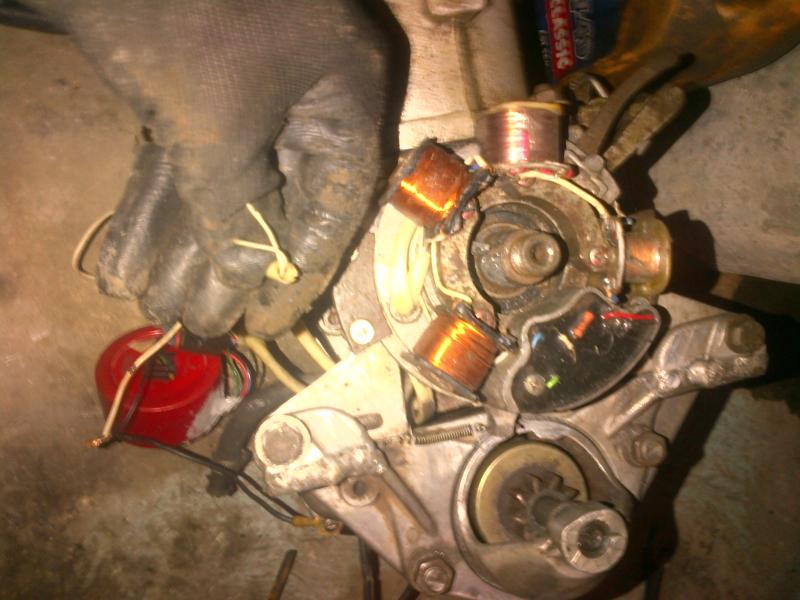

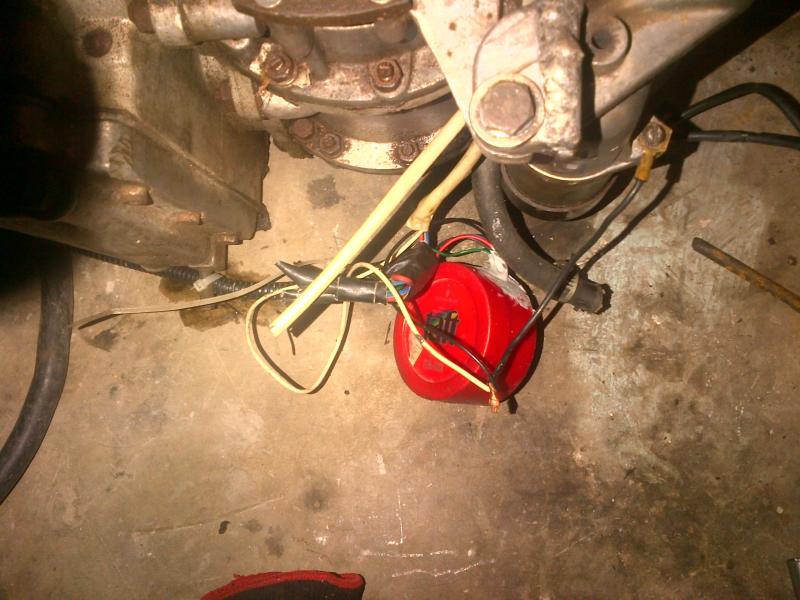

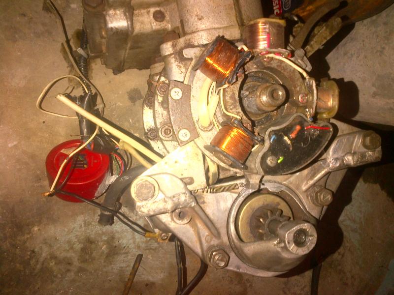

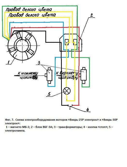

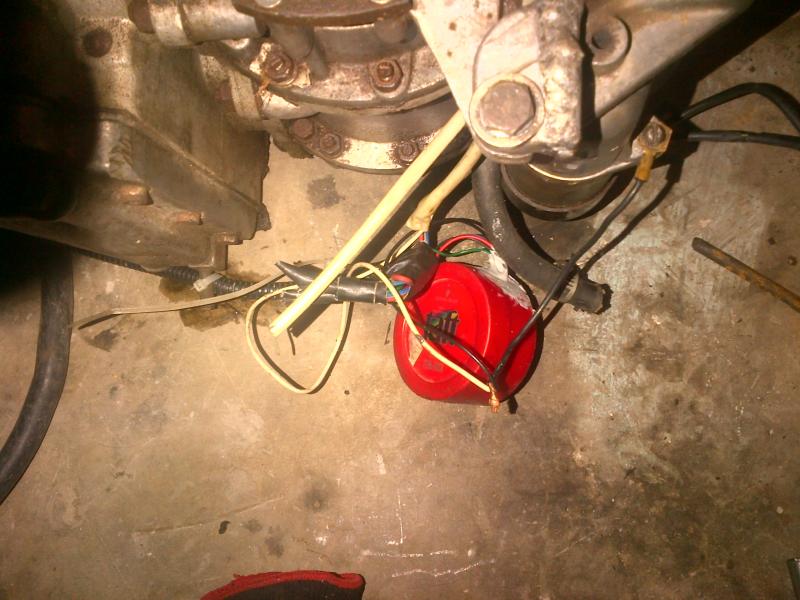

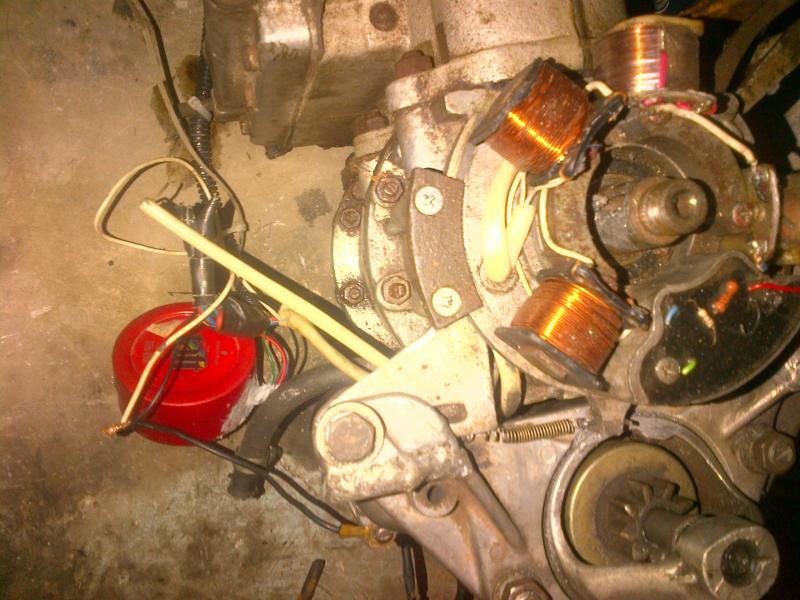

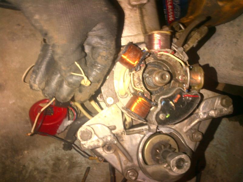

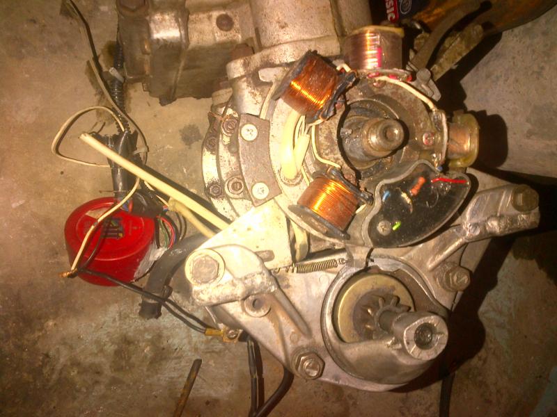

спасибо дима всиво хоросшева тебе, дима один вопрос на моиом вихре я собрал твою схему мб-2 мотор работаит отлично а тепер не магу саидинит зариатку фото поставлю
levani8022
09.05.2015
607
33
Грузия батуми
Леван
Прогресс-2
вихръ-30 штук 3, ветерок 8, Евинруд 4Л.с. Джонсон 4Л.с.
может подскажите как саединит зариатку
levani8022
09.05.2015
607
33
Грузия батуми
Леван
Прогресс-2
здраствуите подскажите как саединит зарадку
levani8022
09.05.2015
607
33
Грузия батуми
Леван
Прогресс-2
Некто не подсеажит как соединит зариатку на схему димитриа?
levani8022
09.05.2015
607
33
Грузия батуми
Леван
Прогресс-2
Здраствуите ребията ну жду кто подскажет как саединит на схеме димитриа как соединит зараядку

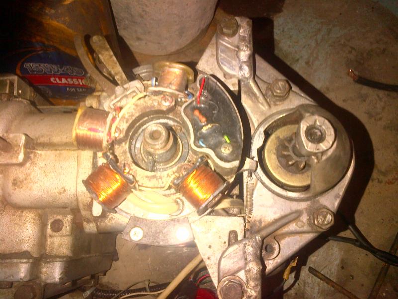

fedor024
ст. мичман
09.12.2014
195
приднестровье, тирасполь
евгений
южанка
4 нептун 23 ,2 стрелы, москва 10, 25

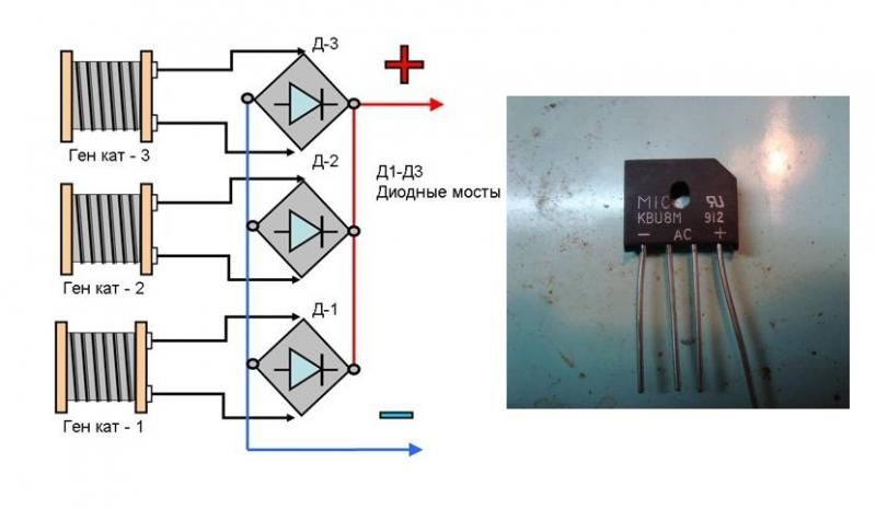

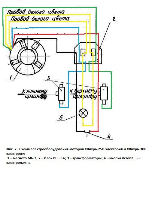

как по родному было через блок вбг-3
  • 45,7 КБ Просмотры: 1 130
levani8022
09.05.2015
607
33
Грузия батуми
Леван
Прогресс-2
fedor024 сказал(а):
как по родному было через блок вбг-3[/quote
здраствуи спасибо за подсказкую но у меная блок ВБГ не стоит и бабина тоже двух искровая стоит.
levani8022
09.05.2015
607
33
Грузия батуми
Леван
Прогресс-2
приама как можна соеиднит их?

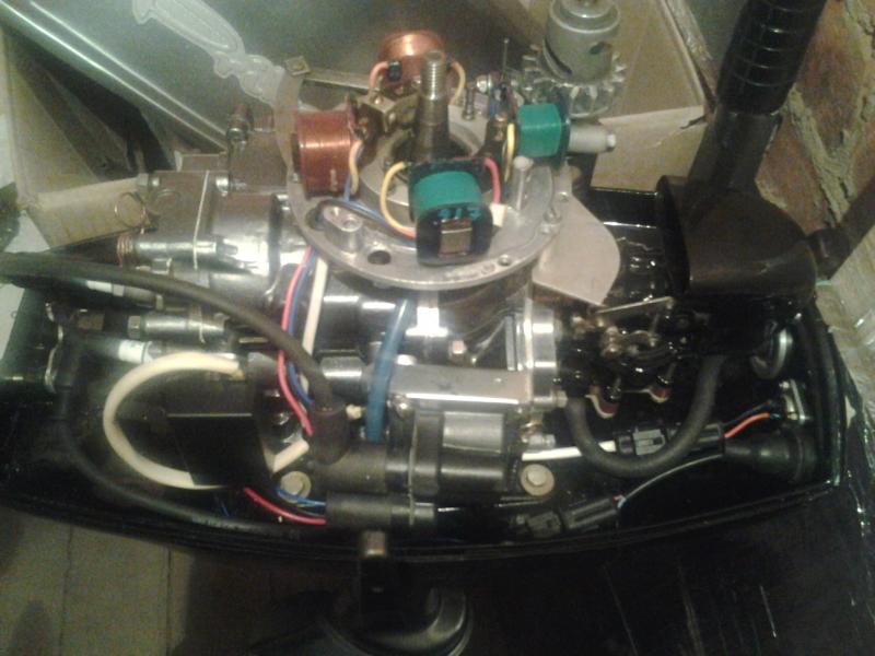

nord
02.09.2015
Новгородская обл.
пеликан
прибой
levani, два провода которые с зарядных катушек выходят их и подсоединяй. Бобина двухискровая в зарядке
неучаствует. Доделал свою зажигалку, белый двухжильный провод с разъемом идет на зарядку.

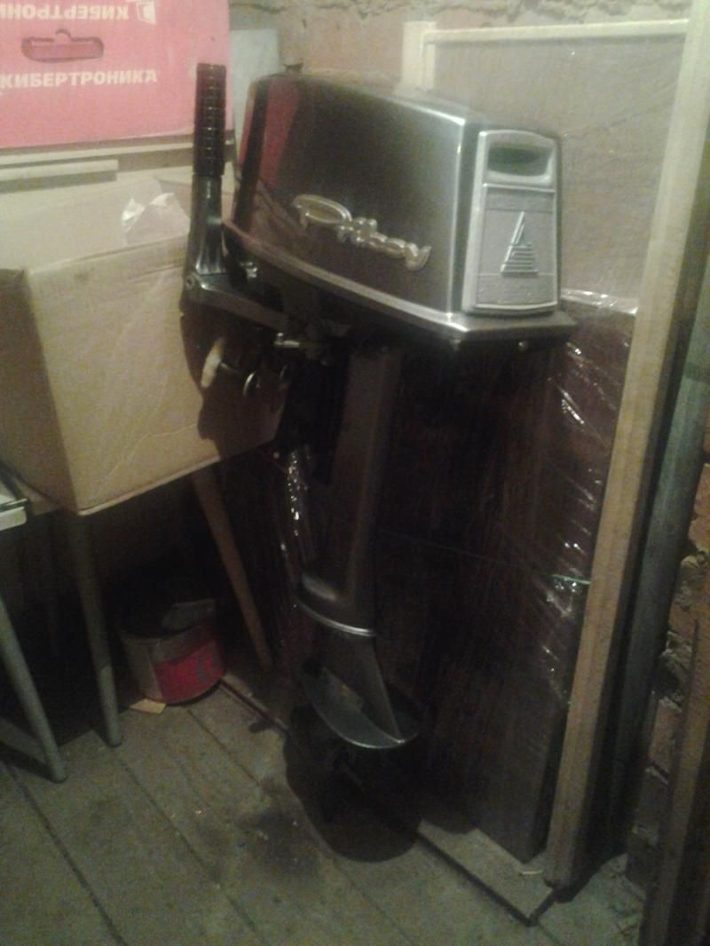

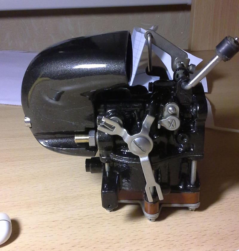

9 876
1 446

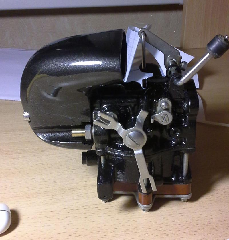

Шедеврально :good: Глушитель впуска ,как сделан? Оч.достойно сделан мотор.
nord
02.09.2015
Новгородская обл.
пеликан
прибой
Alex! Делал чтобы карб маслом меньше брызгал. Незнаю как он внутри устроен? Может надо было внутри перегородки сделать,
типа лаберинта? :unknown: У меня сделан пустотелым. Модель глушителя впуска делал из дерева, кое-что пластелином подлепил. Сверху стеклоткань
пропитанную эпоксидкой, где в один, где в два слоя. Когда эпоксидка начала загустевать пообжал стеклоткань к моделе. Некоторое
время контралировал этот процесс. Вобщем брезгатня! Как извлекал мастер-модель сверлом и стамеской это отдельный разговор. :hahaha:
Правельнее модель изделия было бы сделать к примеру из парафина, а потом выплавить его.
правильней было бы разрезать деталь вдоль а затем склеить той же смолой и модель бы осталась))))имхо
9 876
1 446
Спасибо. Всё гениальное просто. Можно вак методом, так же не сложно.
