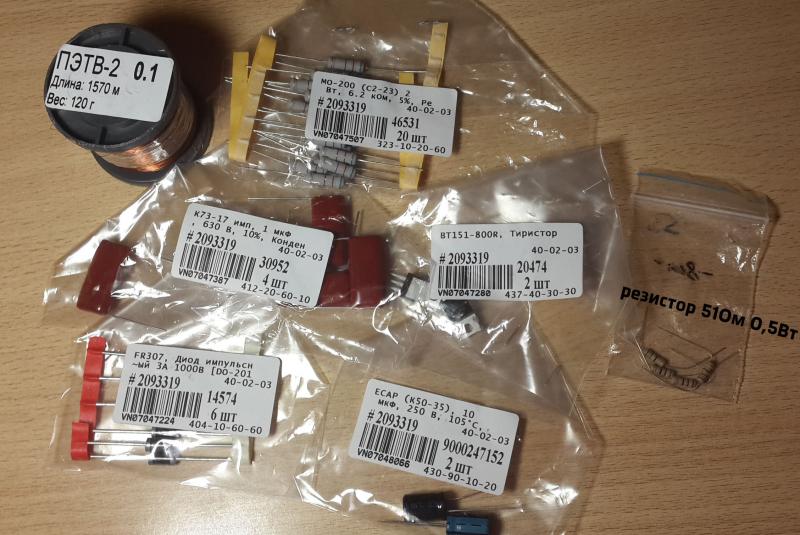

Добрый вечер! Уважаемые форумчане, провертье пожалуйста, правельные ли детальки приобрел для "надежной"?
Основание МН-1 прибой. По количеству витков накопительной и управляющей катушек можете что-то порекомендовать?
Маховичные магниты в приличном состоянии.
3 907
6.2 ком желательно 5 ватт. Остальное соответствует. Катушки 5000-6000 и 1000 витков.

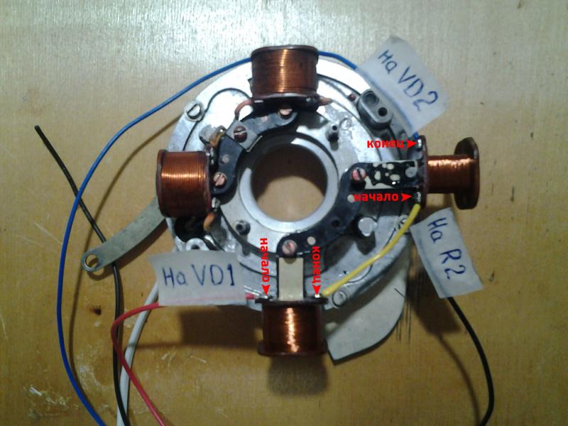

Всем здрасте! Намотал в выходной катушки, получилось накопительная 6000 витков - 917Ом, управляющая 1000 витков - 120 Ом.
На фото правильно ли я смонтировал провода? Обмотки пропитать чистым парафином можно?
дмитрий22
11.05.2010
1 472
160
Украина,Херсон
Неправильно. На одной из катушек поменять местами выводы.
