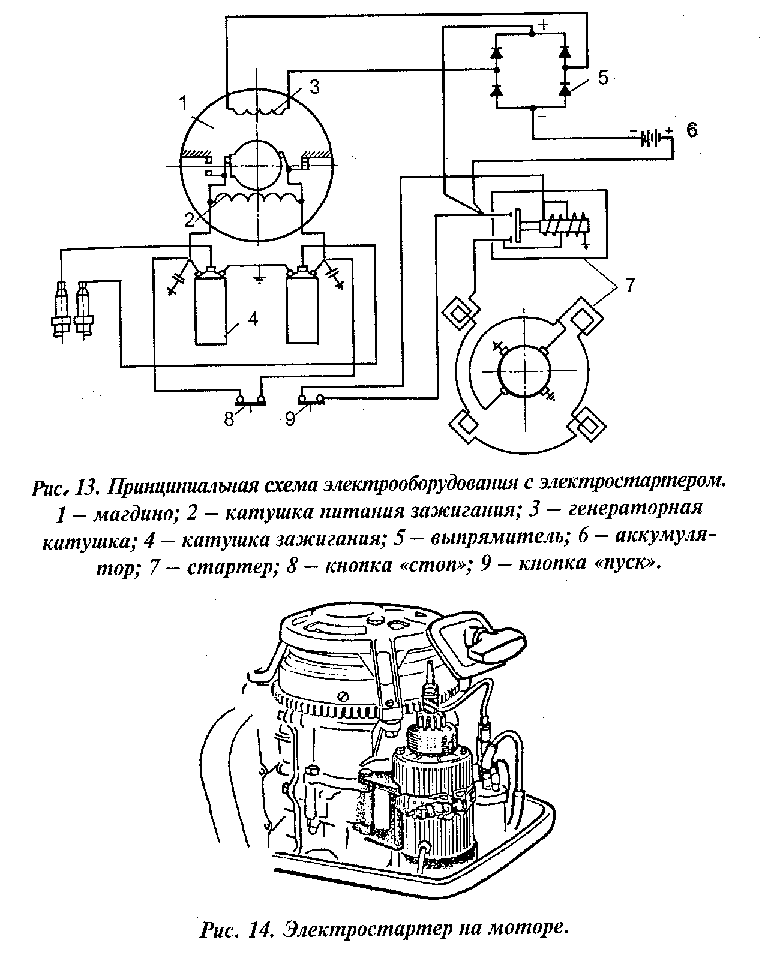

листая форум нептуна где то видел схему подключения электро стартера и зарядки аккума
щас листаю найти не могу уже в глазах плывёт
если не трудно ткните ссылку

Спасибо ,
а дополнительно реле перезарядки ставить ставить надо ?
3 907
смотряка сказал(а):
Спасибо ,
Генератор Вихря слабоват для перезаряда АКБ нет смысла ставить регулятор напряжения на штатный генератор, если только серьёзно переделать сам генератор, в общем вот тема про это в ней есть вся информация topic143.html#p625

Спасибо,
у меня нептун с электронным зажиганием
3 907
смотряка сказал(а):
Спасибо,
Ну разницы у Нептуна и Вихря что в электронном что в контактном зажигании нет, это касается и генераторных катушек. В остальном я уже ответил.
