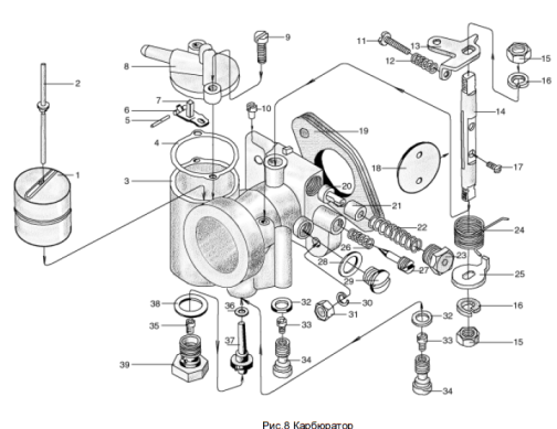

здраствуи, севодная пробивал завадит но из карбуратара один раз стрелнул, завиолса вклучил вскораст но серавно из кантролки идиот пар и вада тоже не так идиот как далжно, я читал втемах ахлаждениа, там писали что кагда вскорасте и винт крутица такда может луче работат помпа но уменая нет разници серавно греица мотор. иза карбуратара может стрилаят, что я хочу спросить, трос подсоса на Мойм карбуратаре не стоит вабше я читал и поставлю ету предложение
(Регулировку проводят на горячем двигателе. При запуске ручку газа следует повернуть примерно на одну четверть, поплавковую камеру заполнить только до полного всплытия поплавка (иначе запуск будет затруднен), вытянуть манетку подсоса и 2 - 3 раза прокрутить коленчатый вал. Затем убрать манетку подсоса, резким рывком за пусковой шнур запустить двигатель и полностью убрать газ. Если двигатель заводится при нормальном уровне в камере без подсоса, то смесь холостого хода чрезмерно богата, и неостывший двигатель будет запускаться с трудом. Если двигатель после поворота ручки до упора (положение "стоп") глохнет, смесь слишком бедна или её количества недостаточно).
Как можно Восстановление манетку подсоса?

Если трос подсоса не стоит, то ничего особо страшного нет, главное, чтобы были на месте детали 20, 21, 22 ,23

здраствуи Алексей , смотрел открутил латунови болт ест на месте детали 20, 21, 22 ,23
ето фото из каково саита?
