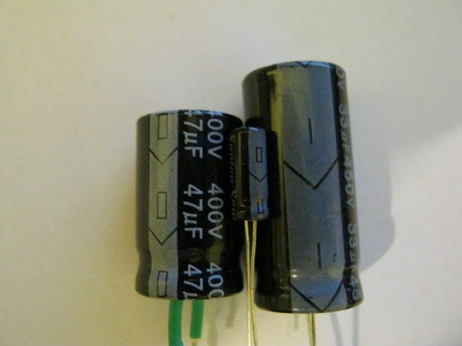

пришли мне все детали и на провод 0.1 разорился,возникла проблема с определением полярности электролитического кондера,не написано где плюс где минус,правда с одной стороны идет черная полоса-решил что минус,прав ли,подскажите плиз

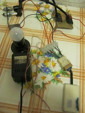

Может кому пригодится

Ну да, обычно только минус маркируется Фотку бы для верности, что там за полоса.

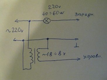

чтобы не таскаться с мотором,- на столе можно проверить с помощью такой схемки

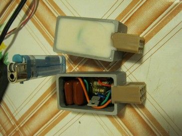

Вот так выглядит в развале :))

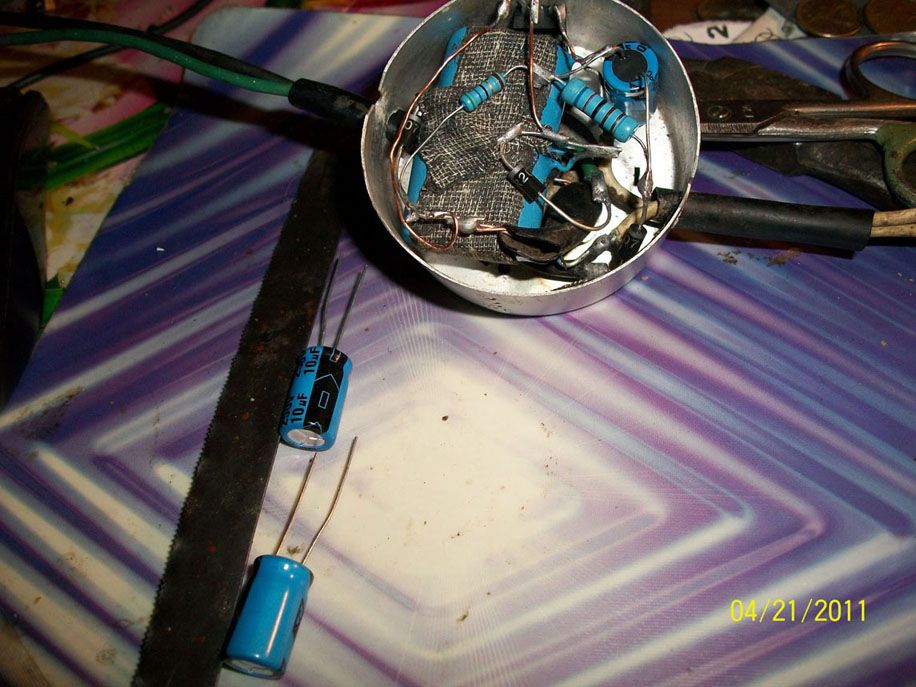

правильно вроде определил,еще почитал по длине ножек можно,улюдей как то красиво выглядит,интересно каким холодцом мягким залить? неохота эпоксидкой-получится одноразовое изделие,а мы пока в России живем

Это залито виксинтом.
Заливал АВТОМОБИЛЬНЫМ белым герметиком тоже ничего получалось.
При желании можно расковырять и ченьть починить но по таким деньгам можно и выкинуть.
Эпоксидка иногда детали рвет,ей нужен наполнитель типа слюды молотой чтобы усадка меньше была а герметик мягкий и пайку не деформирует

спасибо,LPB.По деньгам то можно выкинуть,паять вот тонкая работа-руки не приучены как то,не профи я тут.хочется еще провод на катушках залить,есть клей титан потолочную плитку клеить,но как грубоват как высохнет

Наверное лучше БФом
Смысл чтобы клей в витки протек и полостей не создавал для влаги и не плавился. БФ жидкий и для этого самое то.
