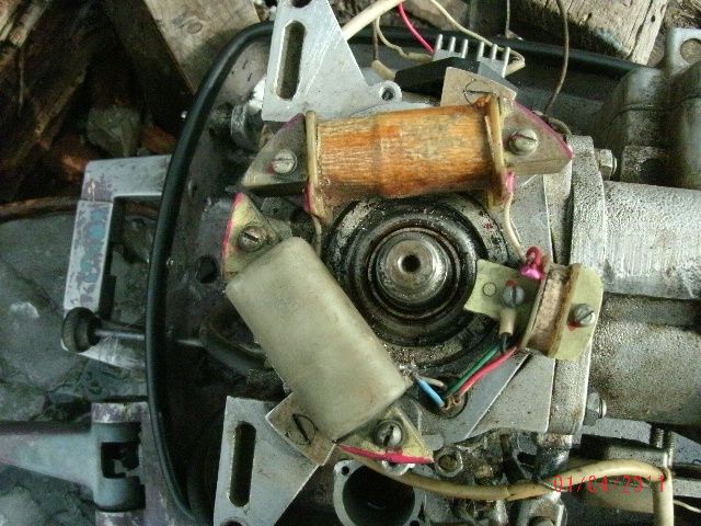

Добрый вечер! Подскажите, пожалуйста, подсоединить схему к катушкам МБ-2 не снимая маховик возможно. Если да, то как определить где какая катушка, начало, конец по цвету проводов. Вихрь 30Э, МБ-2, пять проводаов: 2 белых, синий, зелёный, красный. Заранее спасибо!
От ванночки против часовой первая катушка L1,первый вывод в ней от ванночки начало(масса).Вторая катушка L2,первый вывод-начало (масса).
rse07
28.03.2011
Re: Надежная схема для МБ-2, МН-1, МВ-1.
Я, так понял маховик нужно снимать в любом случае. Спасибо за подсказку.
Конечно снимать уж. Тебе же еще старую плату удалить надо.

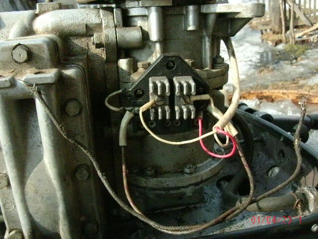

Может не много не по теме, но перед переделкой хотелось бы удостовериться в неисправности родного зажигания МБ-2. Искры нет вообще. Маховик снял (магниты-вроде магнитят). Сопротивления катушек верные. Провода прозвонил. "Стоп" -отсоединял. Как проверить высоковольтные катушки? Возможно ли проверить саму электронную схему? Для морального успокоения! Как действовать поэтапно? Подскажите, пожалуйста, или дайте ссылку. Сам не силён, опыта ноль, пока. Да, свечи тоже менял.
МБ-2 это что то вроде гранаты замедленного действия очень редко оно работает так как положено, в стоковом варианте лучше даже не проверять, будет дешевле им не пользоваться,лучше переделывай сразу.
Понятно! А, высовольтные катушки, вдруг нерабочие. Не выведут ли они из строя вновь собранную схему при подключении?
не выведут, да и навряд ли обе катушки одновременно вышли из строя

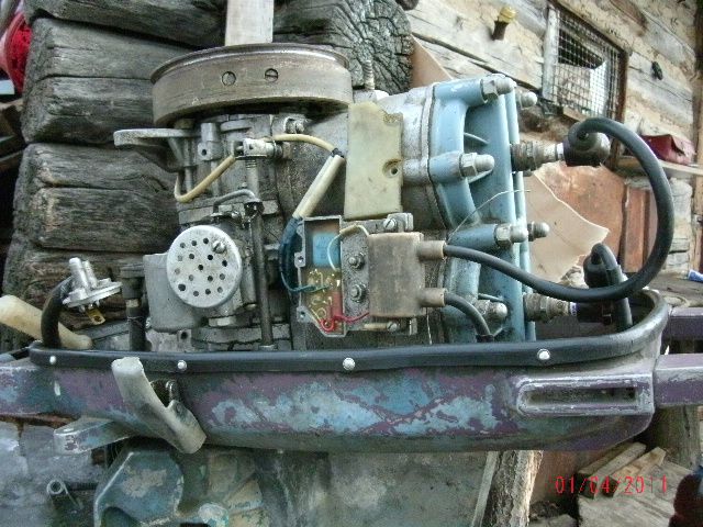

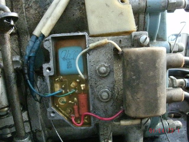

wertyu
03.03.2011
18
россия новосибирск.
подскажите пожалуйста что за система и почему нет искры.
дмитрий панфилов
03.03.2011
276
17
Воронежская обл Борисоглебск
Обь 3
Вихрь 30 Вихрь 20
система зажигания мб-22 скорее всего вышел из строя тиристор всё собрано на безкорпусных элементах, про это зажигание очень хорошо описано в " ремонт зажигания мб-22 "так что откусывай под корень все провода от блока снимай катушку итд!!
