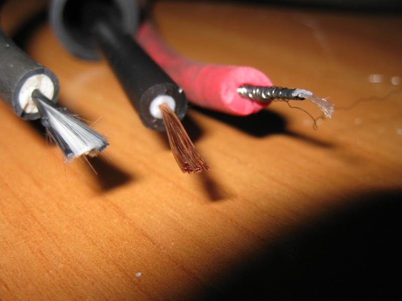

Провода от авто с сопротивлением порядка 7 КоМ и очень хорошо и надёжно :D гасят искру на CDI зажиганиях! Нужны провода с медной жилой. И колпачки без сопротивления и не в обрыве!

посмотри хорошие провода вроде для скутеров и от грузовых типа "ЗИЛ" "Газон" там если не ошибаюсь с медной жилой.
Щас почитал хорошие провода с медной толстой жилой от ЗИЛ-157
Фото и описание проводов взято с сайта http://www.drive2.ru

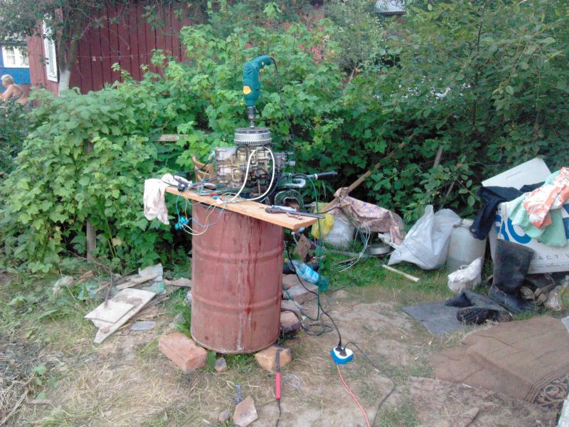

спасиб,завтра на авторынок поеду,а потом мотор снова в бочку паялник в разетку и снова мотать его дрелью,со словами соседей Кирилл ну когда мы уже поплывём))))))))))))))0

проще и дешевле купить нормальные готовые провода... :yes:
да, провода по любому медь. силикон для батарейного.

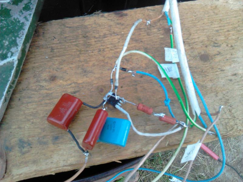

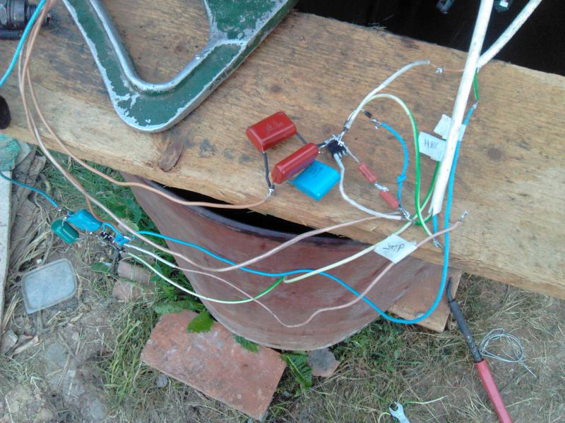

john2011 поотключай управляющий у тиристоров.... накинь тестер на конденсатор (по очереди), подёргай и посмотри, на сколько вольт зарядится (постоянка на большом пределе).

Добавил три кандера 400-630-630 искра стала ярче. Начало чихать в дейвуг

Вообщем ситуация в следущем, искра есть только на малых оборотах, больше 200 она исчезает. Тем самым я и ее могу ничего сделать. Чих-чих и все. А когдаиепу нужно подхватить вторым цилиндром искры там уже нет..... вопрос где я допустил ошибку. Умелечение емкости кандеров дало свой результат, искра стала мощнее, щас по три микраф на каждом цилиндре.
