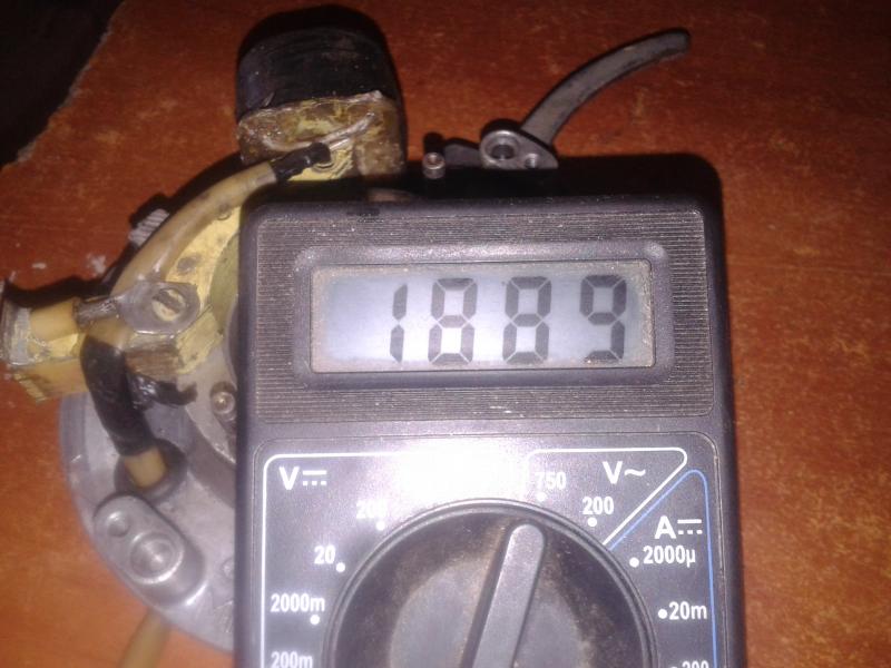

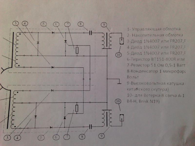

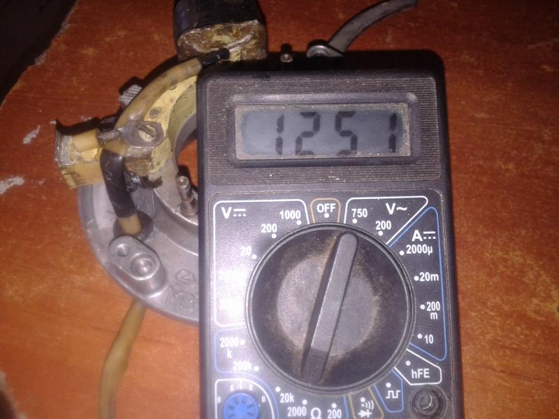

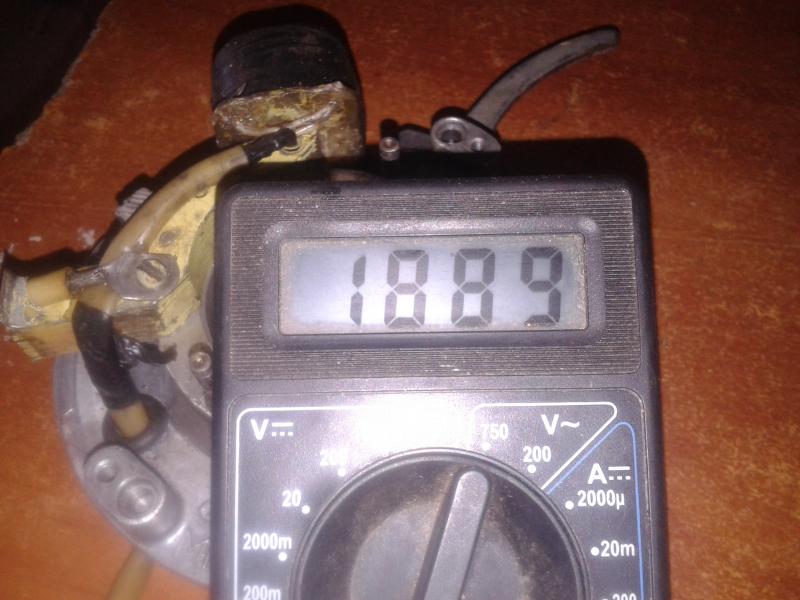

Добрый день .Вот што показовает тестер на моей катухе.Искра слабая от шморгалки по лутче .мотал провод не мерял вроде от щьотчика .первая обмотка 6000 вторая 2000 всьо на одном карсе .Искри добылся но не завел .ТЛМ две кватратные выхрьовскые двыгатель 25 зажыганее МВ-1 .махавик четыре магнита под кантактное зажыгание .Ставил по оси мотра катуху местами менял правада на ТЛМ тоже ,добылся только выстрелов в карб ,плюнул бросил сил нет шморгалуку тягать капресия неслабая.
и шо делать дальше ,может надабыло местами паменять потключениэ в точках 1,2.3 может тут напутал. :roll:

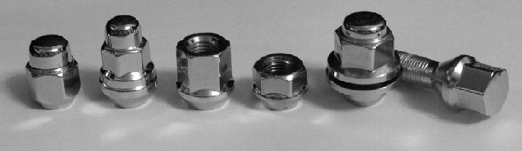

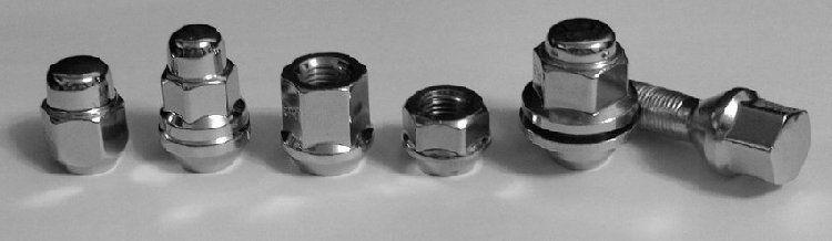

я знаешь как сделал,оставил родную гайку на 12 шаг 1,5,купил вторую от литых дисков подходит длинную,прикручиваю магнито,зажимаю родную гайку сверху ставлю ту что купил,изначально отцентровал и приварил к ней кусок от шестигранника прямой,сверху дрель и когда мне нужно крутить я включаю дрель и смотрю,без всяких там усилий!!!!
вот такую трятья с лева и все.

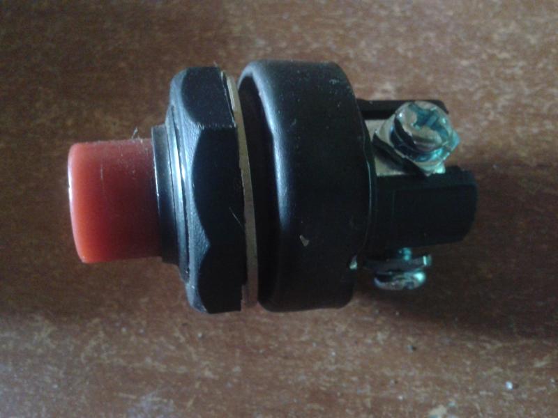

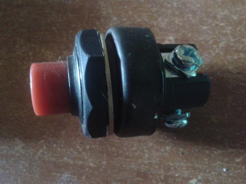

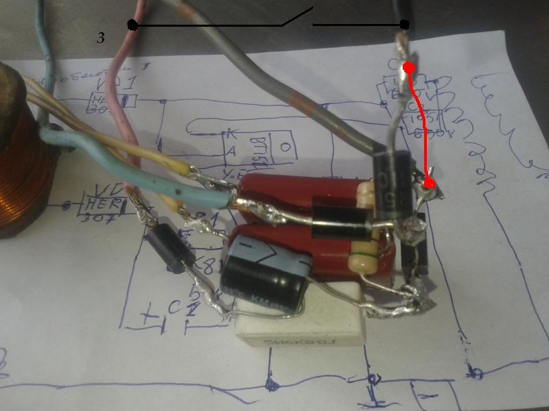

1. соедини как на картинке.
2. розовый непосредственно к точке 3. а глушится замыканием этого провода кнопкой на массу. проверь что бы кнопка правильная была.

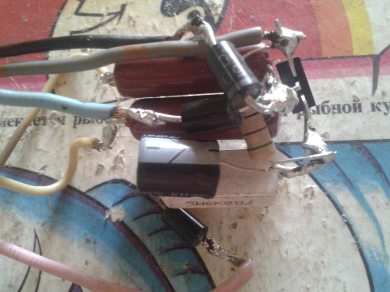

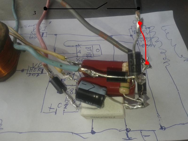

б .Спасиба большое. нихочется просить месных кулибинов папробу вюсьо сначала.Было так.
Розовый ушол на катуху на конец обмотки .
Чорний на катуху начало обмотки.
Синий серый соединил вместе и на масу также средний вывод из катухи прилипил на масу.
Искра была только от жморгалки и стреляет в карб на обеех рогах.

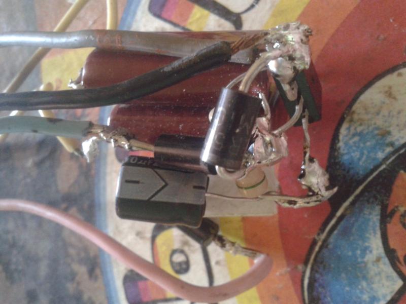

Теперь делаю так как Вы подсказали ,припаяваю з средней ноги теристора диод к левой ноге теристора тоесть по схеме катод ,к ниму припаеваю чорый провод , и у мене в той точке припаян серый провод серый то куда подлючить или он там не нужен ? . Если я правильно понял то ето будет маса .Синей припаян к диоду и к средней ноге тыристора уходет на точку 1 начало катухи .
Розавой к точки 3 конец обмоточной катухи .
Далие через кнопку соединяю розовый чорный .
И из катухи средний провод куда подлючить ?
Или опять шото туплю .

Кнопка такая при нажатеи замыкает
Re:
к серому. т.е к массе ))
да, диод теперь правильно
кнопка то, что надо

Спасибо вроде понял всьо .завтра проверю на движке отпишу .

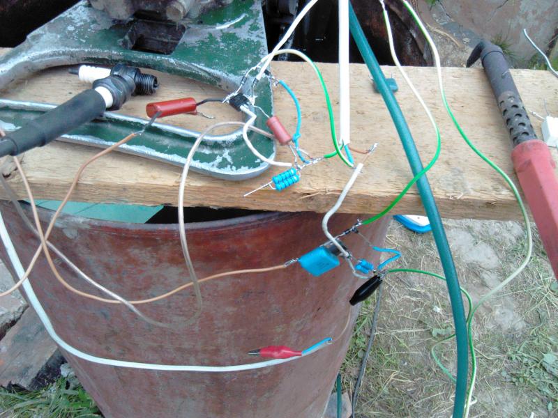

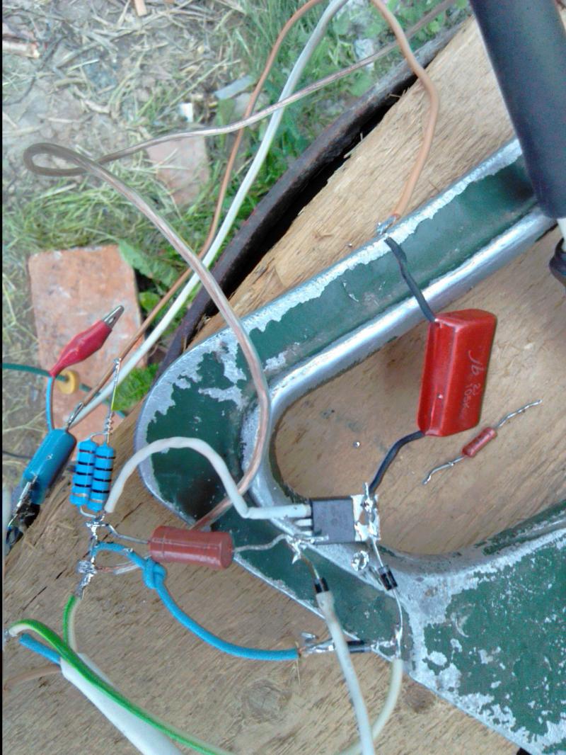

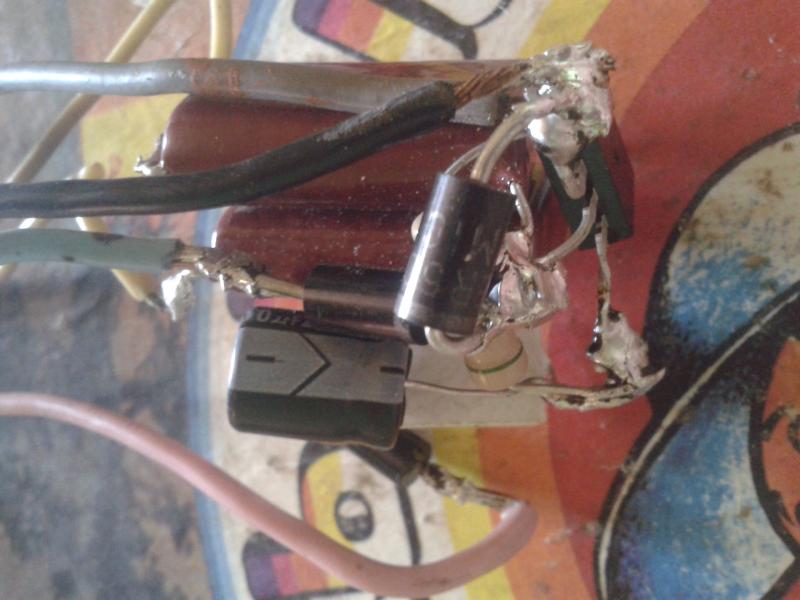

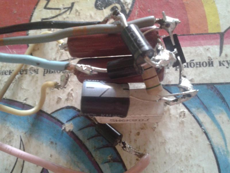

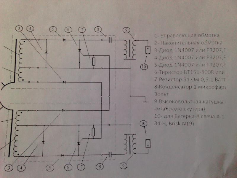

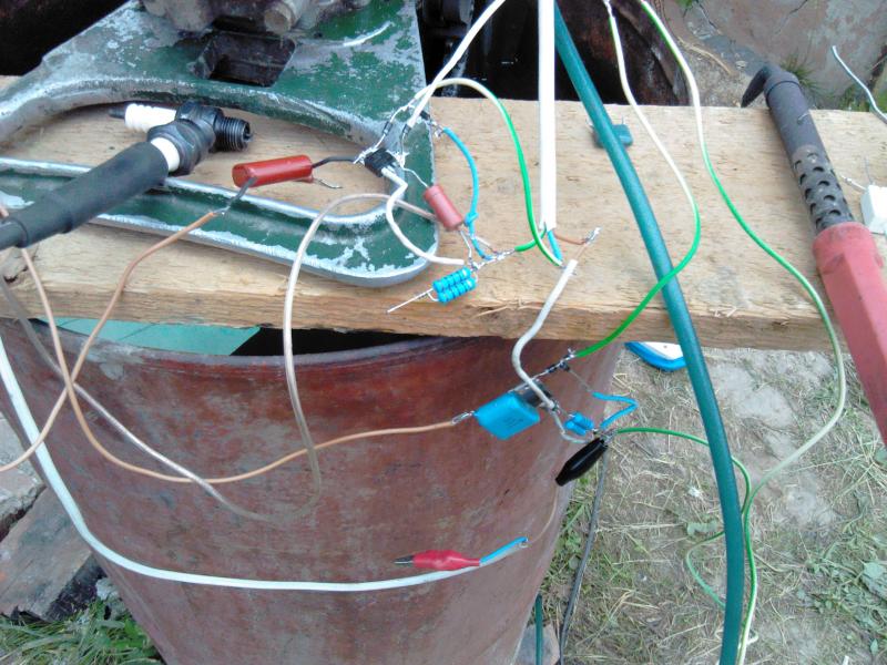

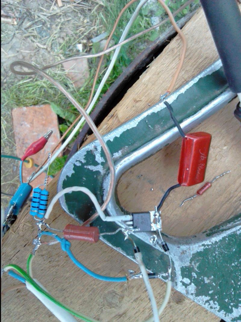

искру нашел но она какая то слабая на обоих цилиндрах..... где капать
рассказывать, по какой схеме сделана. фоткать, что бы видны были номиналы деталей.

Вот так вот я делал. Щас подбираюирезисторы 27 ом вроде бы получше а вот ватт незнаю сколько

Кандеры пробывал щас разные не помогает... резисторы тоже
понял. картинки запаздывают.
резисторы 51 ом 0,5-1 Вт.
конденсаторы 1мкф.

Кандеры 1 микр 400 другой для эксперемента 1 микр 630 . А вот резисторы 27 ом 5 ватт. Вроде так. Нет в продаже тех которые нужны.....
кондёры пойдут, а вот резисторы 51 надо.
а на 27 сколько штук есть? можно два последовательно соединить ))).
