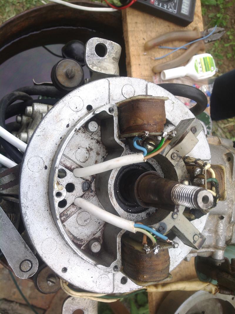

вы мне скажите с катушек что стоят по магнито,с них должно хоть какое то выходить напряжение и какое оно постоянное или переменное????
3 906
Re:
напряжение переменное (условно) мерить тестером цифровым можешь не пытаться он не понимает этого напряжения, нужен стрелочный. С катушки 6000 витков должно выходить при ручном прокруте стартером от 50 до 80 вольт с катушки 1000 витков около 5-8 вольт.

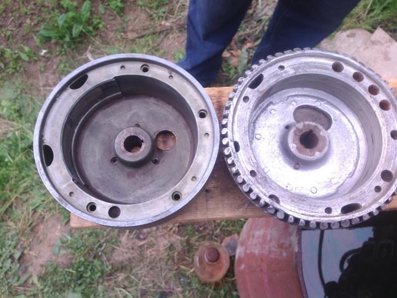

так первый вопрос решили,уже хорошо,какое должно быть магнито????
вот мои сегодняшнии будни
мв-1, мб-2.
3 906
Re:
У меня встречный вопрос а на какое ты намотал катушки показывай фото или рассказывай словами.

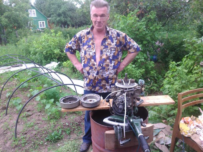

и что это значит и какая из них мб 1 мб 2?

катушки были и есть от родного зажигания.
родное,это заводское 1992 года выпуска.

москва 10 это,но думалось что это зажигание пойдет на ветерок 12,с прокладками продлема,приехать должны завтра с Москвы....

ну чего молчите?

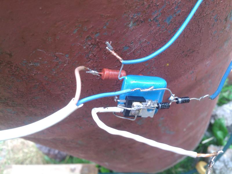

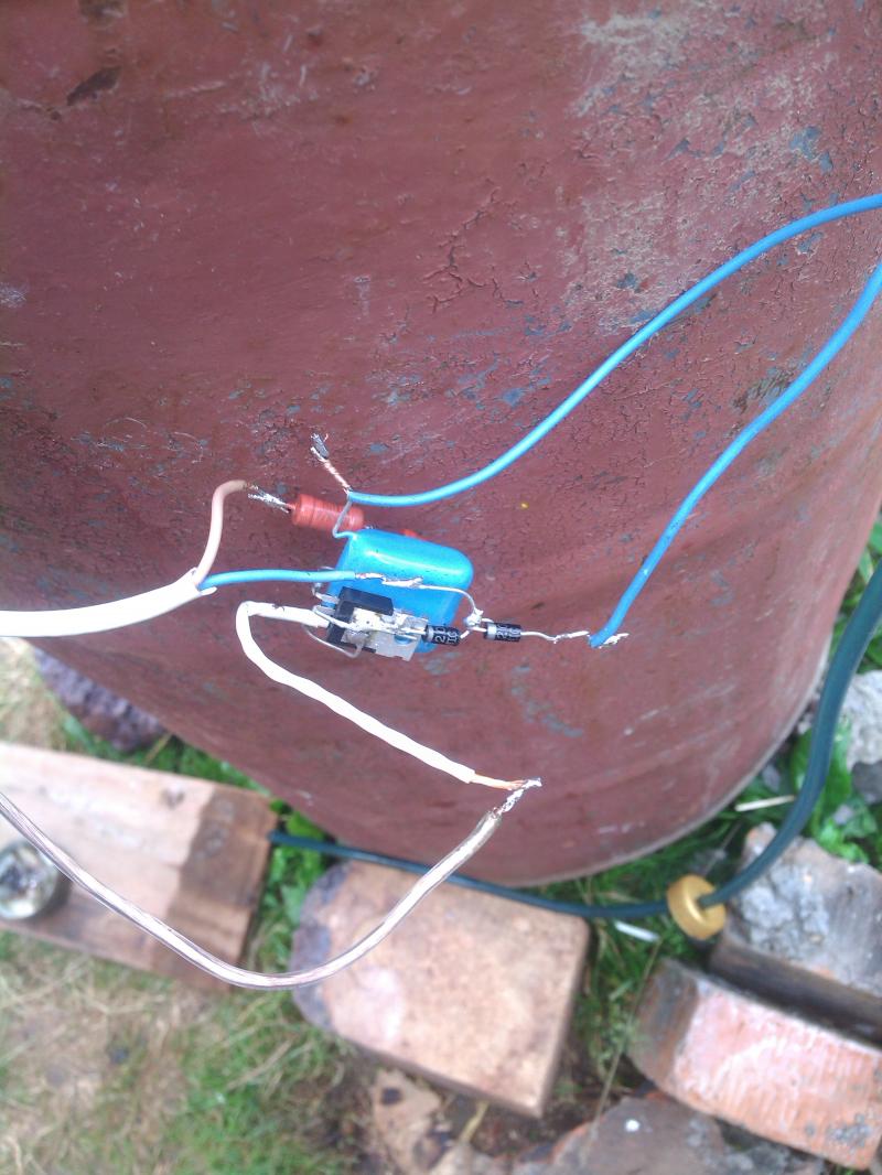

понял уже, по фото.
по какой схеме переделывалось?
катушки исправны?

да исправны,перепроверяли...ничего не понял насчет того что переделывалось.

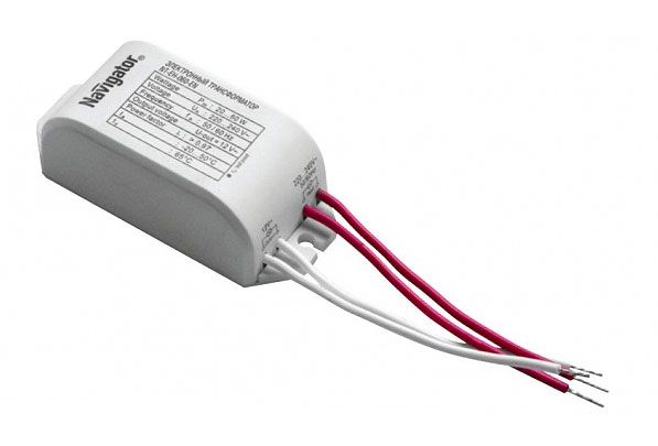

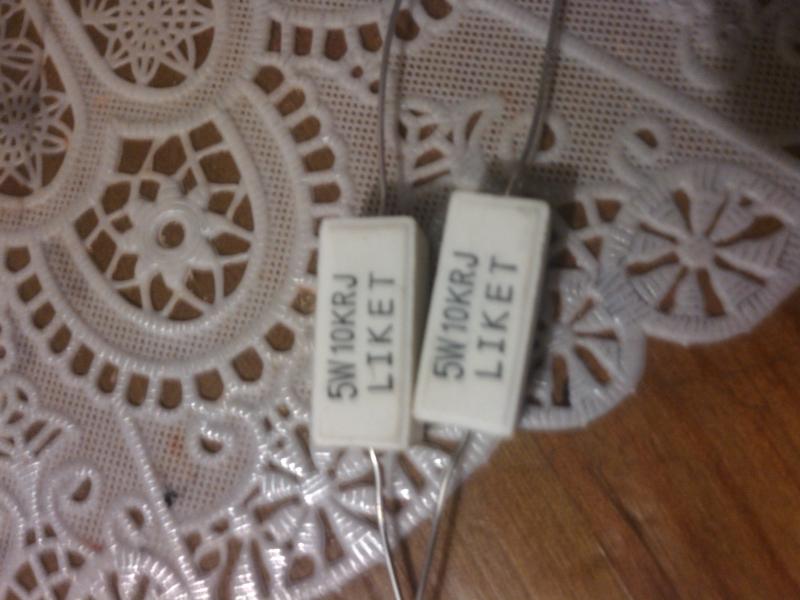

Дим вопрос к тебе обьездил сегодня три магазина а резисторы не нашел которые нужны,нашёл только такие

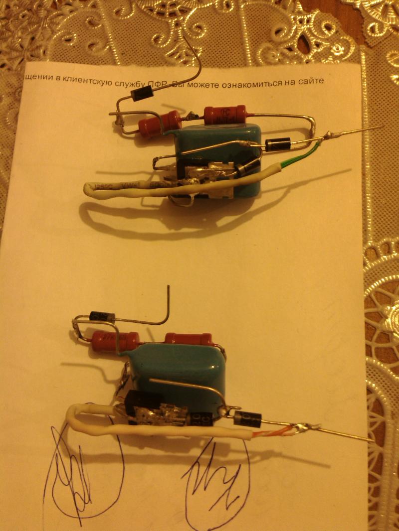

коммутатор какой?

пока еще ни какого.
john2011
ст. мичман
30.03.2015
184
владимир
john
прогресс 4,резинка с транцем,метла
нептун 23,ветерок12,москва 10,ямаха 2 л.с.
есть только то что на фото

вопрос по резисторам,пойдут не пойдут такие которые у меня?
