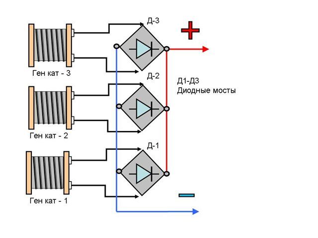

а если вставит 3 катушки надо делат тока диоди D1 D2 D3 и всо?

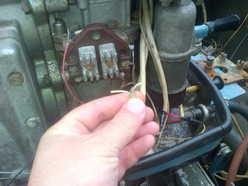

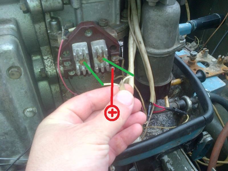

Приветствую всех как соединит зариатку обесните на картинке?

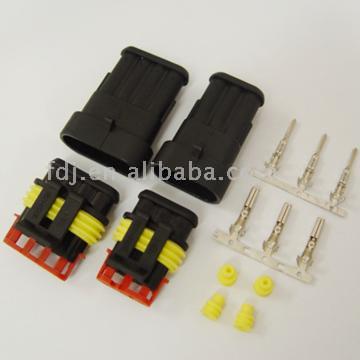

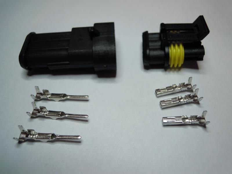

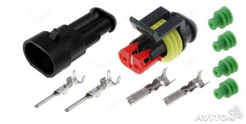

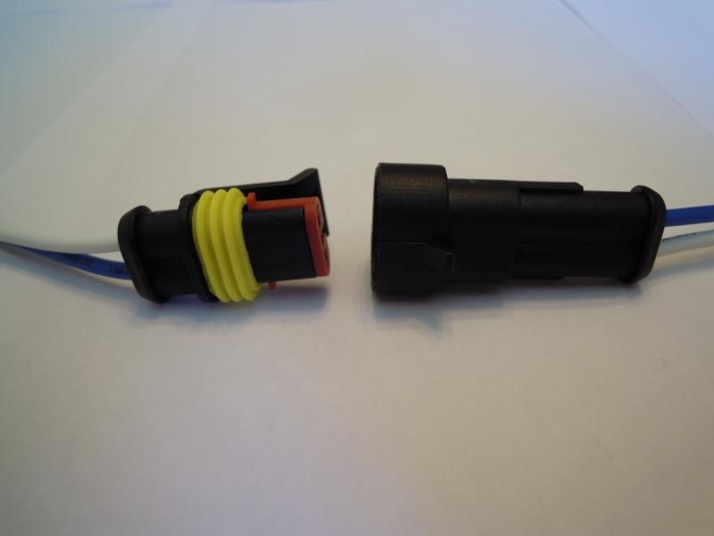

Видимо где то не пропай или не контакт в каком нибудь разъёме, поэтому я всегда ставлю герметичные разъёмы вот как на фото (фото с интернета) на них даже если попадает вода то ничего не случается и смотрится хорошо! :good:

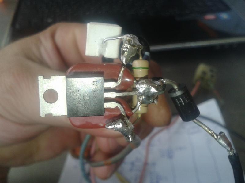

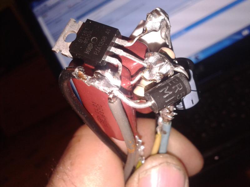

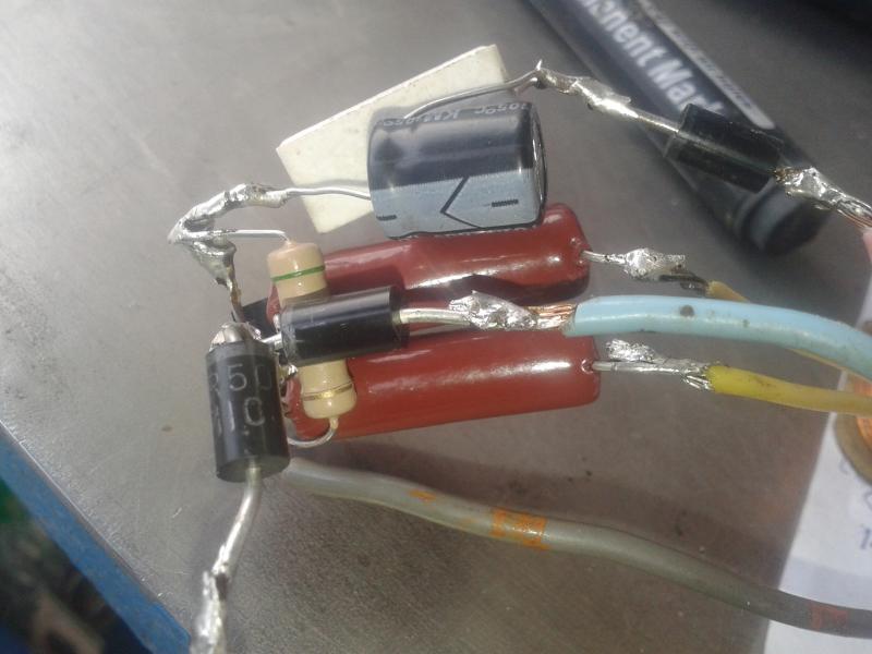

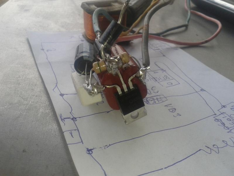

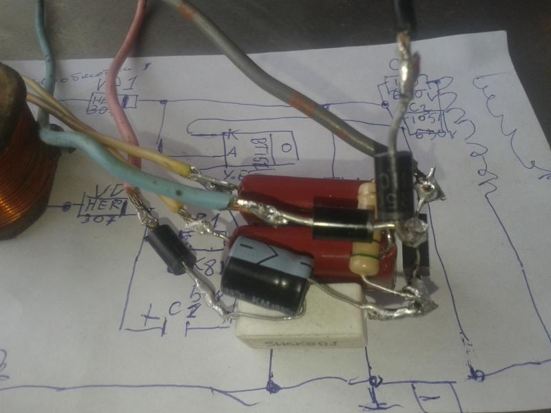

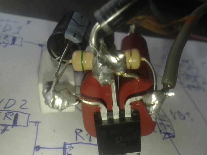

Добрый день .посмотрите подскажытие пожалуста правильно сабрал а то я несельон в електронике .по проводам черный маса синий к катухе начало обмотки на схеме точка 1 . серий точка 2 . Через кнопку оранжевой точка 3 конец намоточной катухи .

тоже щас с этим решаю вопрос,спаял вроде правильно,а искры нет....

Вот делал по етому пособию. два кондера для двох ТЛМ .
Кажется нашол ошыбку . Вмесе хде припаяно два два диода полоской к полоски и на средньую ногу теристора .далеэ з аднаво диода провод синий на катуху начало обмотки точка 1 на семе.
Второй диод припаял клевой ноге теристора и кним же два провода черний на масу серый на катуху точка 2 посхеме тобиж втарой вывод из катухи .Красний з третево диода на катуху точка 3 на схеме тобиж третий вывод из катухи .
Или шото неправельно .

john2011
ст. мичман
30.03.2015
184
владимир
john
прогресс 4,резинка с транцем,метла
нептун 23,ветерок12,москва 10,ямаха 2 л.с.
у меня куча вопросов....
1 должно ли выходить какое то напряжение с катушек под маховиком,до схемы дмитрия или любой иной????
2 все ли магнито подходят для данной схемы,если можно фото той который подходит
6 щас добью еще вопросов
