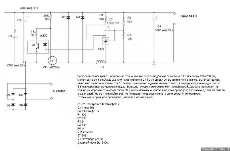

И еще один вопрос к вам, Если использовать предложенную схему с одной катушкой, то освобождается место на одном сердечнике. Туда можно добавить еще одну генераторную катушку, Я хотел бы установить Эту систему. Таким образом, мы будем иметь 3 катушкй генератора. нада их мотат или нет, если нада мотат, каким проволокои и сколко витков, што ишо понадобища штоби била хорошая зариатка?
levani8022
09.05.2015
607
33
Грузия батуми
Леван
Прогресс-2
вихръ-30 штук 3, ветерок 8, Евинруд 4Л.с. Джонсон 4Л.с.
3 914
Магдино МВ-1 оборудовано двумя катушками для питания системы зажигания и двумя катушками для питания системы освещения судна или подзарядки аккумулятора.
Катушки системы зажигания изготавливаются путем рядовой намотки на сердечник 360 ± 5 витков провода марки ПЭВ-2 Ø0,57 мм.
Катушки системы освещения изготавливаются путем рядовой намотки на сердечник 160 ± 5 витков такого же провода Ø0,86 мм.
Мощность тока катушек освещения при работе двигателя на 5000 об/мин 30 Вт, напряжение 12 В.
Вот тут работы по зарядке аккумулятора.
topic143.html#p625

и нада исщо етот регулятор собират?
levani8022
09.05.2015
607
33
Грузия батуми
Леван
Прогресс-2
Магдино МВ-1 нет у меня МВ-2
3 914
На Вихрь не надо регуляторов там и так генератор слабый аккумулятор заберёт лишнее напряжение.
