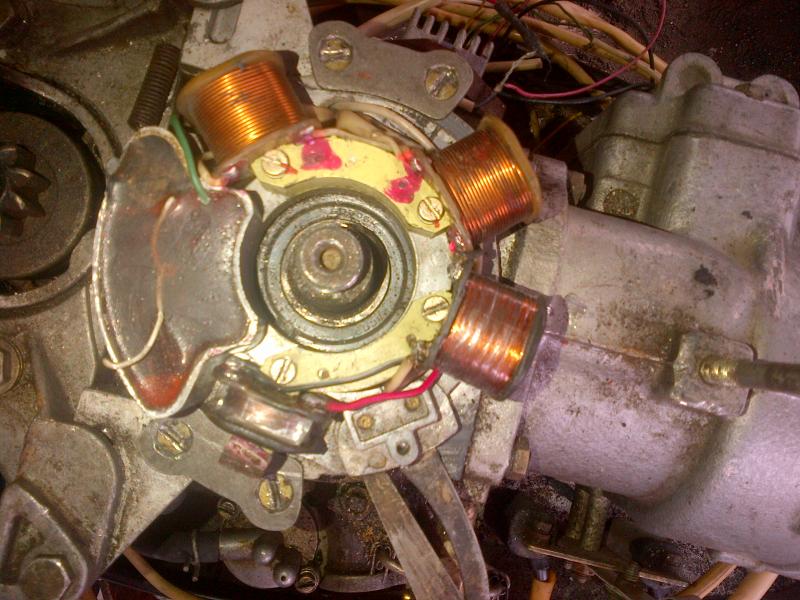

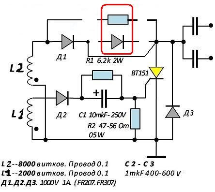

дмитрий22: перематаль 8000 витков L-2 Сопротивление 1500 Ом искра стала Хорошо. мотор на всех диапозонах работает с перебоями. помогите пожалуйста разобраться в чем проблема!!!

перематаль 6700 витков L-2 Сопротивление 1130 Ом искра стала Хорошо. мотор на всех диапозонах работал с перебоями.
мы на L2 добавили 1300 витков и искра стала хуже чем на 6700. у нас была пробита L2, мы наматали L2 а потом мы прочитали что если L2 пробита лучше матать на одном обе.
вот так было написано: Если же ваше МБ-2 другого типа или пробита одна из обмоток, то мотаем свою катушку с двумя обмотками и устанавливаем на место.

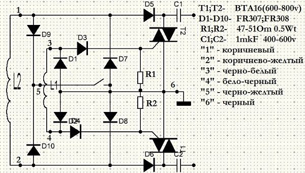

Удали обведённое красным из схемы и попробуй на разных оборотах.
И ещё, маховик случаем не шоркает по сердечнику?

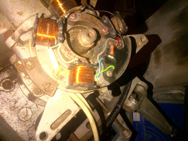

дмитрий22: Удалит обведённое красным из схемы не пробйвал, но маховик ставйл другой, искра на глаз стала Хорошо но искра гуляет, мотор вафше не заводица. может проблемо втом что, пробита била L-2 и я намотал две катушки а ни одну катушку с двумя обмотками и не установил на место? завтра поиду Удалит обведённое красным из схемы.

Удалил обведённое красным из схемы маховик поставил другой, серавно не заводица, искра гуляет. сначала стартером начинау крутит искра на глаз Хорошо но потом когда крутиш бистро то иногда появляеща искра. что делать?

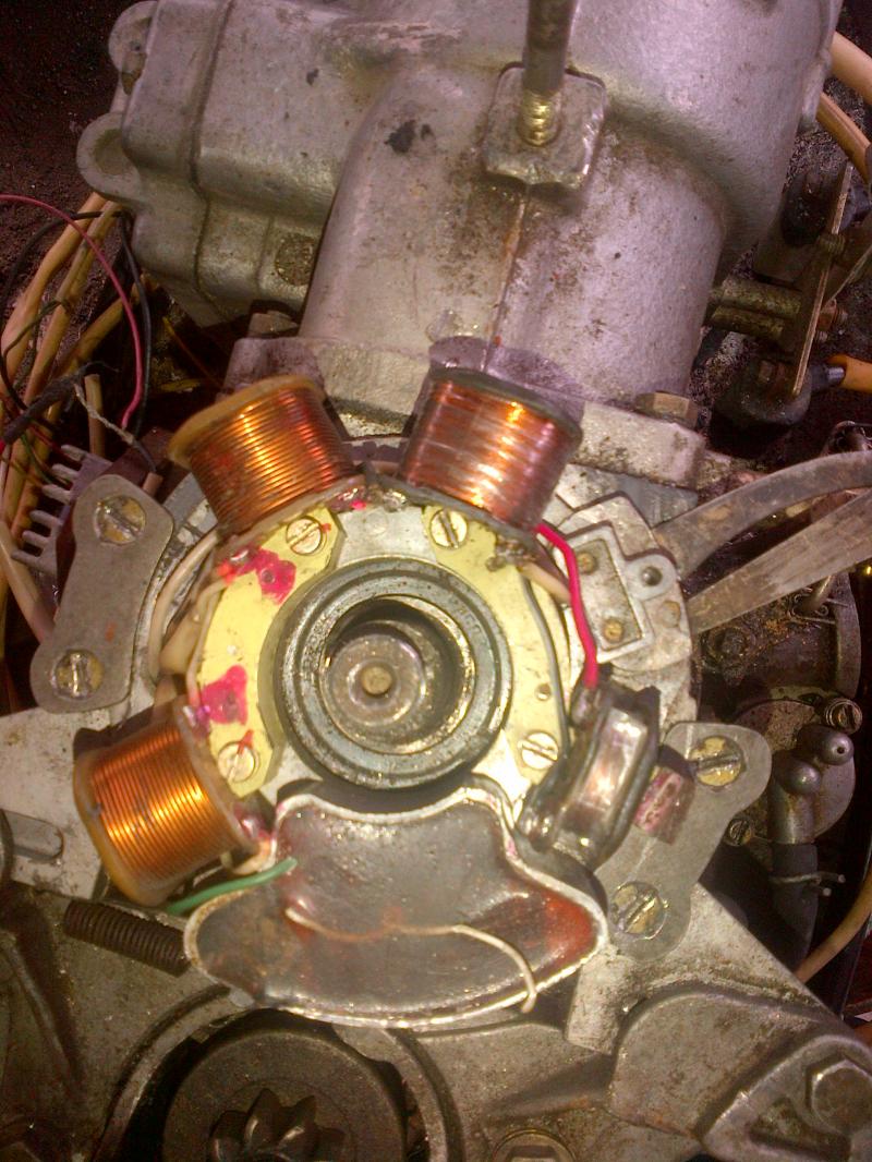

levani8022, подсоединил всё правильно но при родном маховике катушки надо поменять местами.
А возможно ещё придётся поменять местами вывода катушек, но это после замены местами катушек и если опять не заведётся.

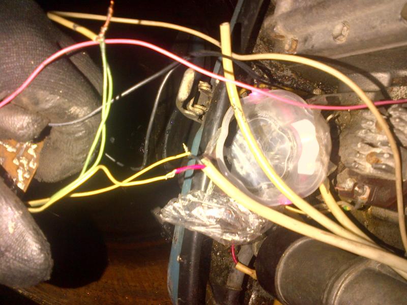

Каланчин поменял местами катушки и выводи искра на всех оборотах стартером хорошое но не заводица стреляйт из карбуратора и с глушителя. Перенес свечных проводов серавно не заводица. что делать?

Поменять сейчас местами выводы ОБЕИХ! катушек.

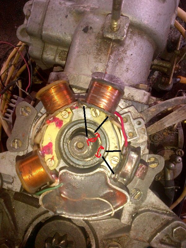

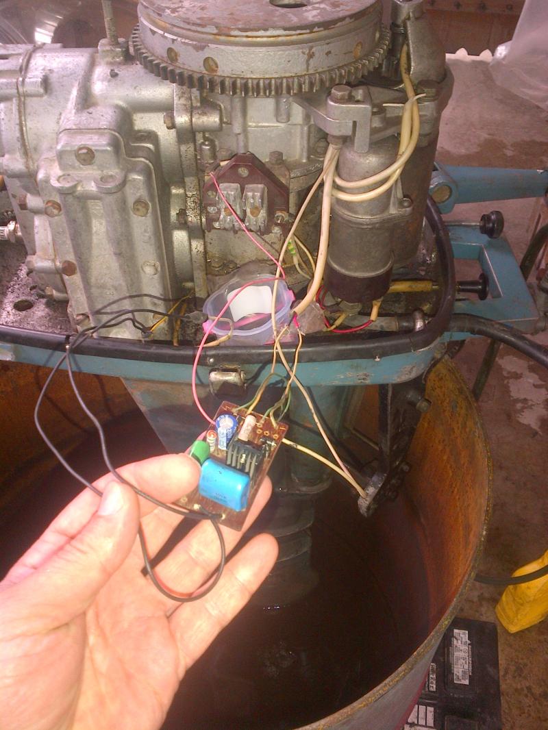

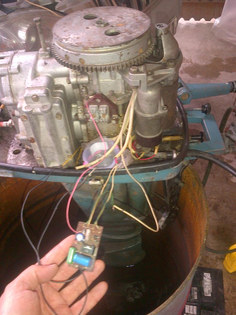

дмитрий22 как обиснй на фотке ?

абисни на картине

завелса спасйбо. Завтра попробуюъ на море.
