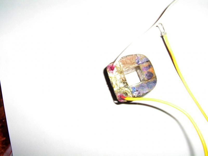

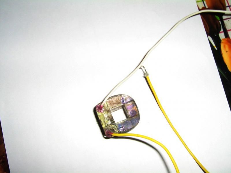

12 343
3 826
4300 0.15 даю фото подписана маркером на фото наверно плохо разобрать но это факт
