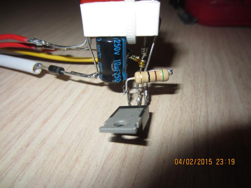

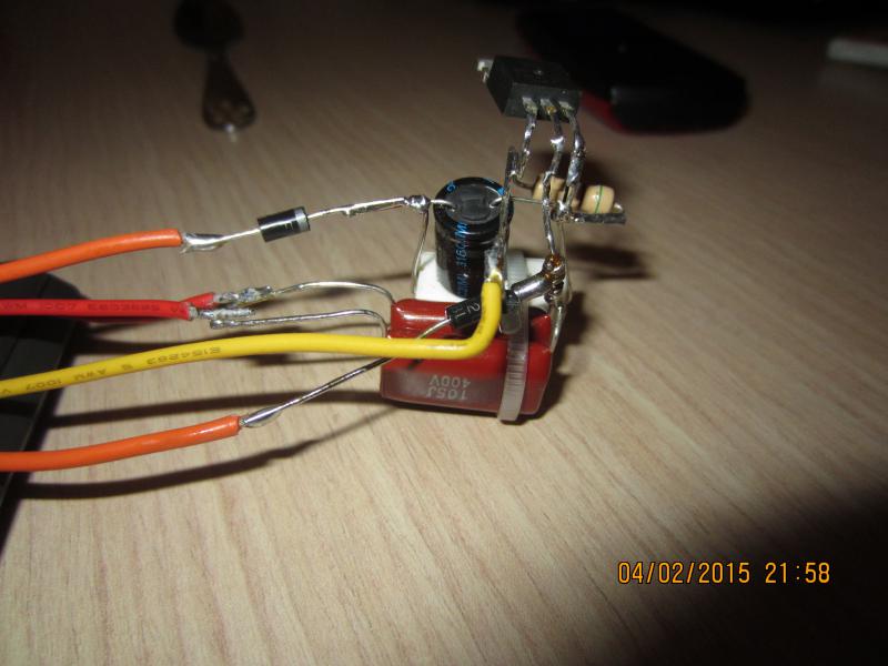

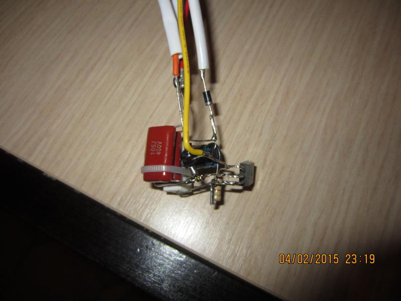

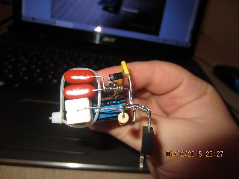

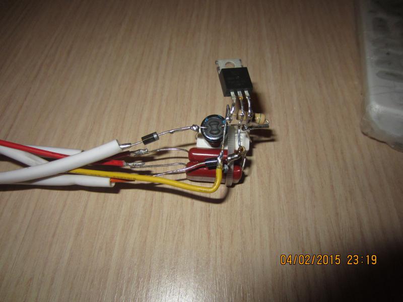

Фотография схемы
Kotov666
06.01.2015
23
Ангарск
Денис
Нету
Вихрь
24.01.2010
274
68
Алтайский край. Барнаул.
SEA-PRO T30E, Вихрь 30-3 шт.
Kotov666 сказал(а):
Сергей сказал(а):
Kotov666 сказал(а):
Фотография схемы
Не вижу третьего диода?
Он под желтым проводом
его там видно и видно в как именно он подключен
Не вижу диода Д3, между первой и второй ногой тиристора. Под желтым проводом Д1.

В схеме должно быть три диода сделай фото так что бы видно было все три :yes:

Схема с разных ракурсов
простите что так крупно тега more не нашел.

Дык вот и мне так кажется, хотя надеялся найдут ошибку ):
Я в движках полный ноль, но в электронике вроде чуть чуть соображаю, но думал мало ли ошибся.....
