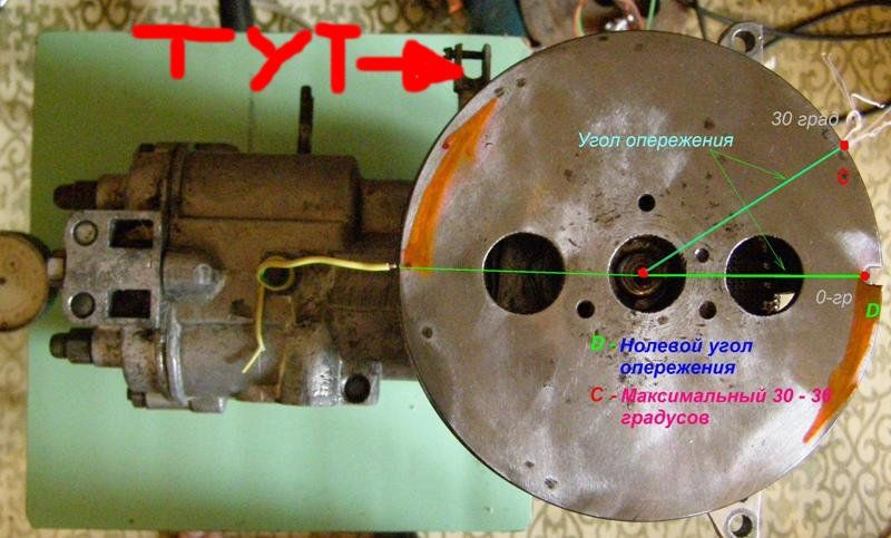

Здравствуйте.Подскажите пожалуйста в чем причина на Вихрь 30 не могу выставить УЗО, прокручиваю маховик ловлю ВМТ,крючу назад на 38 градусов румпель полный газ не совпадают окна маховика на кантакты :?: :?: :?: дайте совет ,или в чём причина подскажите.

Толян, 38град или 7,87 мм до вмт на в20 не крутя основание с контактами, на холостом ходу, т.е. на малом.
У в25-30 ставь 30град или 5,05 до вмт опять же не на полном!
И когда есть, но слабая искра 99% виноваты конденсаторы.

Немного не верно проверять надо в положении полный газ.
На счёт конденсаторов поддерживаю,при возникновении каких либо неисправностей Лучше менять на новые да и стоимость их не велика(в любом авто магазине),и вынести их к тлм .

Спасибо за ответ ,вот такая ерунда на 20м я штангилем сделал 5.5мл отВМТ но крутил маховик назад румпель полный газ окна совпали выставил зазор работает стал приеместей .сегодня на 30м штангилем нашел ВМТ сделал 7.7мл но крутил маховик по ходу окно совпало выставил зазор .ЗАВЕЛСЯ работает но если я от ВМТ кручу маховик назад даже на 5.5мл окно не совпадает.Если можно напишите пожалуйста про кондёры подробнее потому что я в эллектр. боран))а спросить не у кого потому что живу в крыму северном в г.Армянске здесь моторок практически нет,а мотор нужно сделать чтоб надёжный был в одну сторону мне по заливу 16 км!

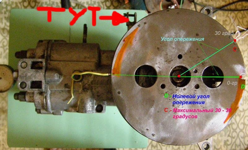

По совпадению окон в маховике регулируют зазор в контактах, но не максимальный угол уоз-его выставляют после регулировки зазора контактов(он одинаков для каждого цилиндра)-газ на полную,и при помощи лампочки или стробоскопа или искрового разрядника с градусной шкалой ,проверяют фактический момент искры до верх. мёртвой точки.Затем при необходимости регулируют смещением тяги привода опережения зажигания и дроссельной заслонки.
На фото красной стрелкой показан фиксатор тяги,он прикручен на шпильку, вот подкладывая или снимая шайбы можно изменять уоз до нужного нам.
По кондёрам скажу не много,обычно при ухудшении или пропусках искры виноват кондёр,при его не исправности есть один признак-это подгорание контактов.

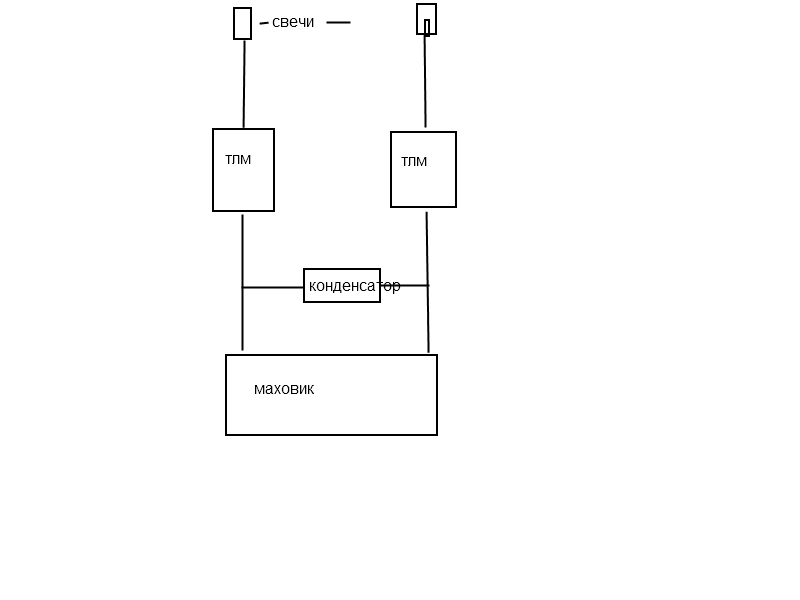

можешь обьяснить подробней как поставить канёры между низковольтными тлм.у меня стоят ТЛМ 3. За ранее спасибо.

Конденсаторы бывают разные,тебе нужно подключить их к проводам идущим к тлм.
Если конд. с двумя проводами-то как раз один к верхней катушке, второй к нижней.
Если от авто с одним проводом-провод к верх(или низ тлм не имеет значения) корпус кондёра к проводу другой катушки-корпус изолировать от массы мотора ОБЯЗАТЕЛЬНО.
Вот данные о параметрах кондёра,он может быть любым но не менее этих характеристик.
Re: Надежная схема для МБ-2, МН-1, МВ-1.

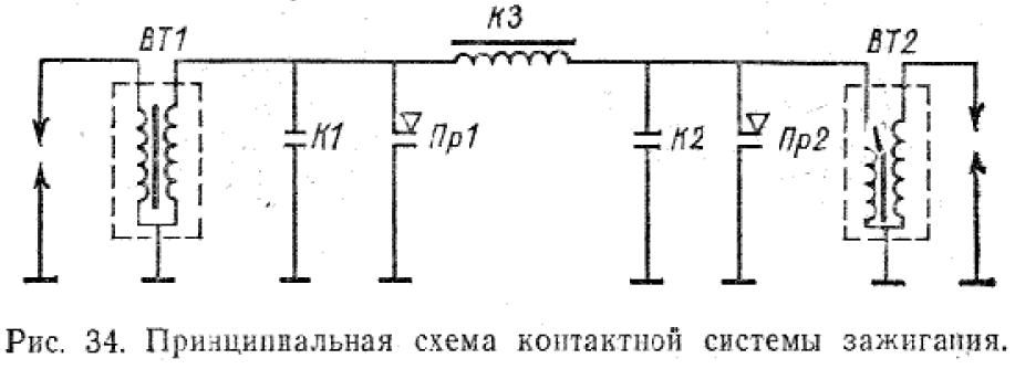

Вячеслав, разве так?? Не врубаюсь я что то Какое это зажигание?
на контактном МВ-1 конденсаторы подключаются параллельно контактам молоточков или первичной обмотке бобины.
Я креплю к блоку выпрямителю. А вообще кому где удобно, но из под маха конечно лучше вынести.

Вячеслав правильно нарисовал. Этот вариант предлагался давно и обсуждался на сайте КиЯ и Мотолодке. Дополнительно, вместо двух ТЛМ-1 можно поставить одну двухискровую катушку от Оки или ГАЗ. На низковольтные выводы подключаются провода от прерывателей. Конденсатор 0,25 мкф 400в

Не приходил два дня, а тут уж вопросы, обьяснили человеку, хорошо. Только не согласен, что на полном надо регулировать, нам необходим точный уоз именно на холостых, что бы мотор ровно, при небольших оборотах, работал, эти 30град или 5,05мм должны быть на холостом ходу, на больших оборотах опережение больше, там одно основание двигается мама не горюй.
Хотя давно не делал, может и ошибаюсь. В литературе на вскидку не нашёл проверится. :(

Вот именно 30 град на полных!! А на малых меньше, из опыта других Вихреводов советуют 4 град на малых.
Если на малых будет 30град-то на полных с поворотом магдино мы добавим ещё 30 град ,и опережение будет60град :eek: ужась.На таком уоз мотор заведётся на малых-но при увеличении газа он заглушит сам себя,смесь сгорит до вмт и будет толкать поршень обратно вниз.
