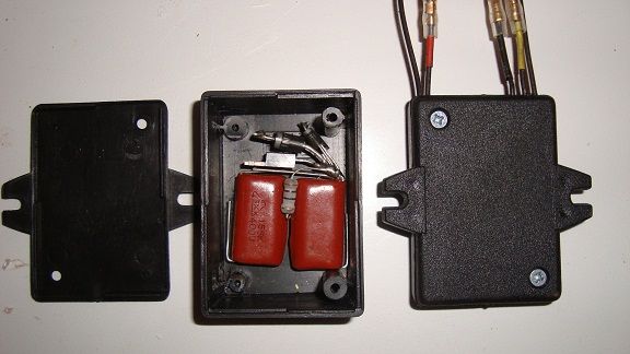

:idea: Выношу на суд читателей схему, критика приветствуется
Рома30
06.07.2010
14
г. Барнаул
Re: Надежная схема для МБ-2, МН-1, МВ-1.
В этой плате 2 кондера устан-ся с обеих сторон платы, а всё остальное вроде понятно

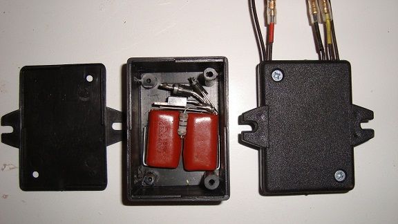

Может я чего не допонимаю?Какая необходимость в печатной плате?
Я заливаю навесной монтаж,Мне,кажется,так и проще инадежнее.

дмитрий22 гон сказал(а):
Рома30 я уже открыл 5-м,спасибо УНА-0531.
Я полностью согласен насчет заливки, я и сам так часто делаю, но некоторым людям не понять им надо чтобы можно было отремонтировать, да такие еще есть,

Спасибо Роме за разводку платы. Если найду схожий корпус на базаре, то тоже сделаю наверной монтаж и залью компаундом.
Дмитрий, а где у вас электрол. конденсатор?

Я немного хочу внести ясности по поводу компоновки элементов платы, может кому то покажется не очень удобно, дело в том что как я уже писал кондеры(2шт) паяются с двух сторон, также диод который стоит вплотную рядом сними(1N5408) припаивается со стороны печатных проводников, далее тиристор тоже паяется со стороны печ. пров., кондер(электролит который) кладем плашмя, я это сделал для того чтобы умешьшить высоту компонентов на плате.
