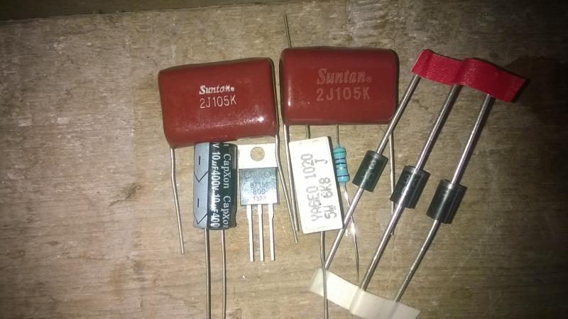

Re: Надежная схема для МБ-2, МН-1, МВ-1
Такие детальки использую.
Вообще-то там все стоило-бы припаять ,а не прилепить.

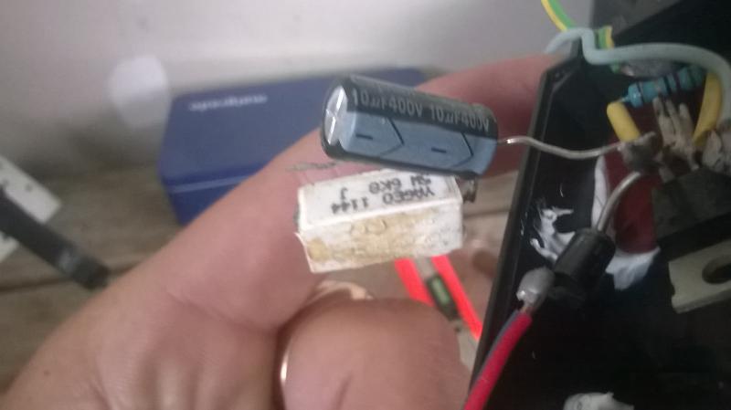

Романыч сказал(а):
полярность кондера правильная.
Романыч,
Судя по емкости на последнем фото опять полярность не правильно....
Минус это широкая серая полоса на корпусе, вывод с конденсатора минусовой на управляющий электрод тиристора идти должен. Плюс направлен к диоду.
Проверь детальки, на предмет соответствия номиналам... и Будет тебе счастье!
Собери вновь, без ошибок.
Катушки намотал верно?
Сфазировал правильно? начало и конец, это важно....
Александр Marx, правильно кондёр.
Греется, как он пишет.... не с проста. Про фото о котором я писал, на предыдущей странице. На этой, по фото он верно, согласен.
Хотя, качество снимков оставляет желать лучшего.
читать всё надо, а не выборочно. кондёр у него дуло - неправильно стоял, с этим давно разобрались.
сейчас от резака керамического провод отскочил. или припаял плохо, или от нагрева оного. не вижу R2 какого номинала...
:) Отскочил? Если так, это токи..... :shock:
Я подумал, что его он отпаял в поиске проблемы....
керамика 6к8
это ясно, а вот мелкий.... он не может привести к трагедии такой.
Может дело в глине?
И еще, железо по башмакам, и результат тот же.... греется и плавится.
Дмитрий заметку на прошлой странице выложил с фото :D
Авось притрется :hahaha: :good:.
