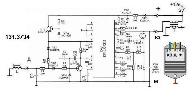

Скажите а что могло сгореть в коммутаторе при подаче напряжения проскакивает искра а когда крутишь маховик нет?
Биполярный транзистор там стоит кт8231а1
Re: Надежная схема для МБ-2, МН-1, МВ-1
сколько потребление по току?
коммутатор с микросхемой?
Искра при подаче/отключении показывает только то, что через коммутатор цепь замкнута и через КЗ протекает ток и не маленький. Т. к. в коммутаторах есть модуль безискрового включения то, это скорее всего выходной транзистор или открыт, или просто пробит. Можно его отпаять и проверить. Если исправен, то остается ещё микросхема и на входе вроде бы есть маломощный транзистор.
СМА сказал(а):
Завтра отпаяю проверю. на входе есть смдшный транзистор маломощный, и его тоже проверю
а из за чего могло пробить? вроде все было нормально.. я понимаю если бы по питанию кз было бы...тогда еще куда не шло!
еще резистор 5,2 Ом не звонится стоит на правой ноге кондера (зеленый пленочный 400в 0,047mf вроде)
А маломощных стоит два, второй рядом с микрухой
А еще подходят ли на замену кт8231а1 такой BU941ZP кто нибудь ставил? по даташиту вроде аналог...
микруха есть 1055хп2е
vovan944 в общем СМА дал исчерпывающий ответ.
транзистор этот кстати - дарлингтон, проверяй внимательно
BU941ZP пойдёт. что за резистор, который не звонится?
да я знаю что он дарлингтон...
у меня 131.3774-01 у них схемы одинаковые?
хз, ну выходные каскады как минимум немного разные. ну не суть. просто интересно, в какой цепи стоит резюк
проверил сегодня транзистор
обратное сопротивление перехода база-эммитер должно быть бесконечно большое а у меня она маленькое где то 300
скорее всего он пробит...
да и сопротивление пробитое соединяет ногу кондера на 400в и клемму КЗ, и пару ног на микрухе

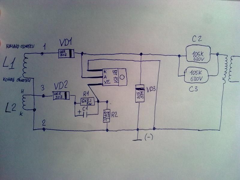

мужики объясните.,по надежной схеме две раздельные катушки соединяются между собой началом обмотки или концами обмоток, или это не имеет значения?
сергей ремизов
24.02.2014
915
112
Прогресс2
вихрь 30. Нептун 25
У Толстой конец у тонкой начало соединение точка2 по схеме
посмотрите пожалуйста правильно ли я нарисовал схему?
дмитрий22
11.05.2010
1 472
160
Украина,Херсон
Александр Бузин-все верно. Удачи.
Александр Бузин
31.03.2012
935
35
РТ Зеленодольск
"Казанка-М"
Ветерок-8э, Tohatsu M18
Спасибо Дмитрий, наконец-то разобрался :D

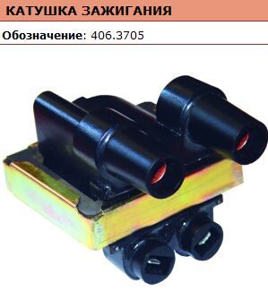

и еще вопрос, больше доставать не буду...,двух искровая катушка от авто Ока подойдет,её перематывать не нужно,она остается так как есть? и что лучше для схемы, вынести её или установить под маховик?
olegm
27.09.2010
149
Украина, Запорожье
Прог2, ОБЬ
YAMAHA 15 2T
Александр , нужно купить катушку, подержать в руках и вопрос сам по-себе отпадет, она под маховик не влезет....))
александр вынеси схему наружу меньше проблем да и заменить проще и охлаждение а под маховик не ставь.
про двух искровую катушку я спросил по поводу перемотки,так на вопрос ни кто и не ответил, а по схеме я имел в виду вот такой вариант
а по поводу вынести схему наружу так там вообще всю схему заливают эпоксидной смолой,от этого становиться неубиваемая. Можно и на печатной плате,но этот вариант не рекомендуется как положительный. По поводу двух искровой катушки я имелл виду вот такую
