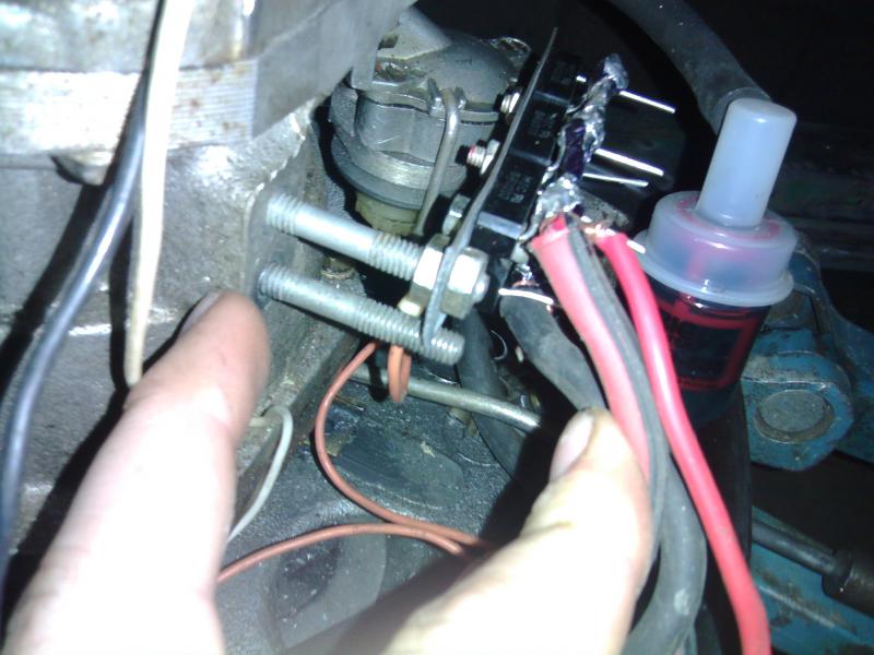

Скажите пожалуйста как собирать диодный мост для подзарядки схема и какие марка диоды надо . Хочу поставит как схеме дмитрия три зарядные катушки какой ампер какой вольт диод взят?

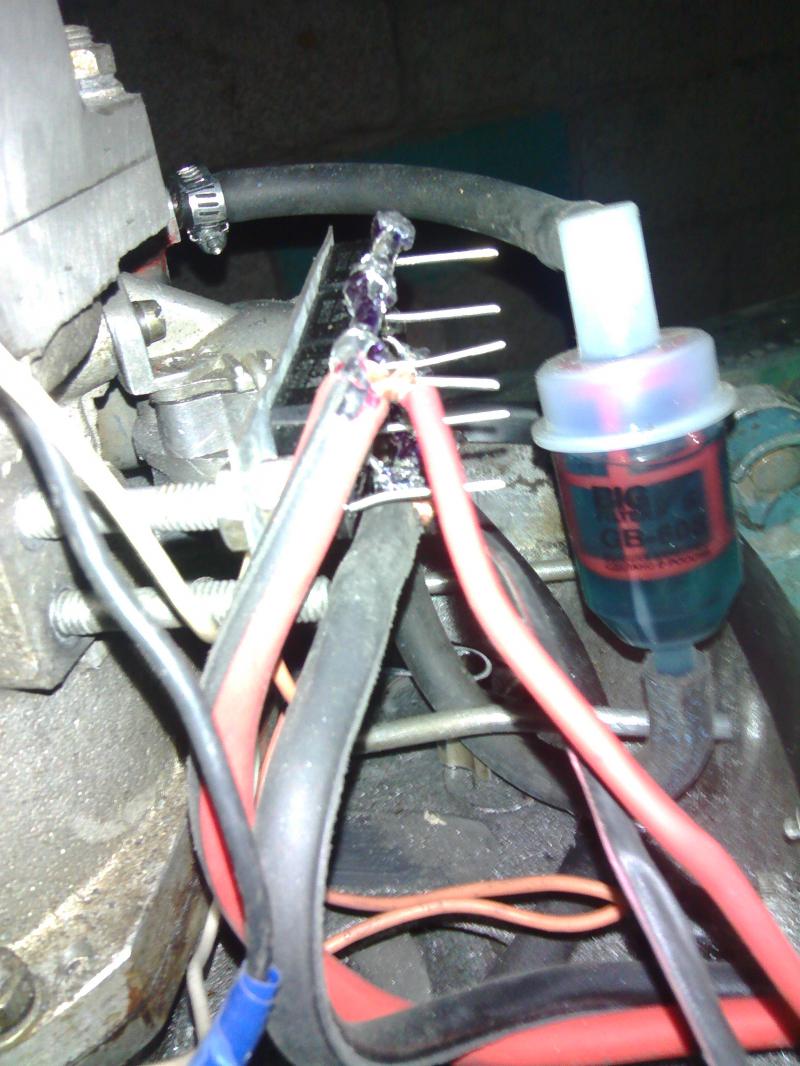

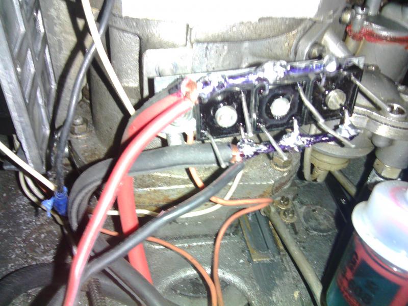

Возьми диодные мосты на 10А 1000В стоят примерно от 20руб. шт.
Тебе нужно 3 моста, крепишь их на одном уровне плюсы 3 мостов спаиваешь вместе и на плюсовой провод к аккумулятору, так же делаешь с минусом 3 минуса мостов спаиваешь вместе и на минусовой провод к аккумулятору...
выводишь по 2 провода с катушек и паяешь их на каждый диодный мост там будет два одинаковых вывода (обозначение ~)
вечером скину фото сюда как я сделал...
Володь 5 ампер от 200вольт достаточно будет.думаю и размер поменьше будет.

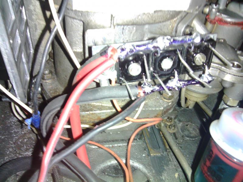

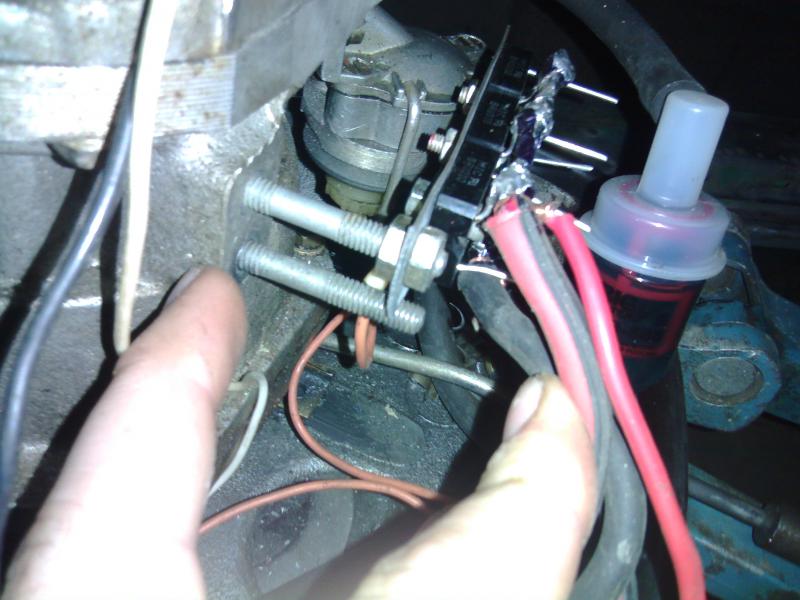

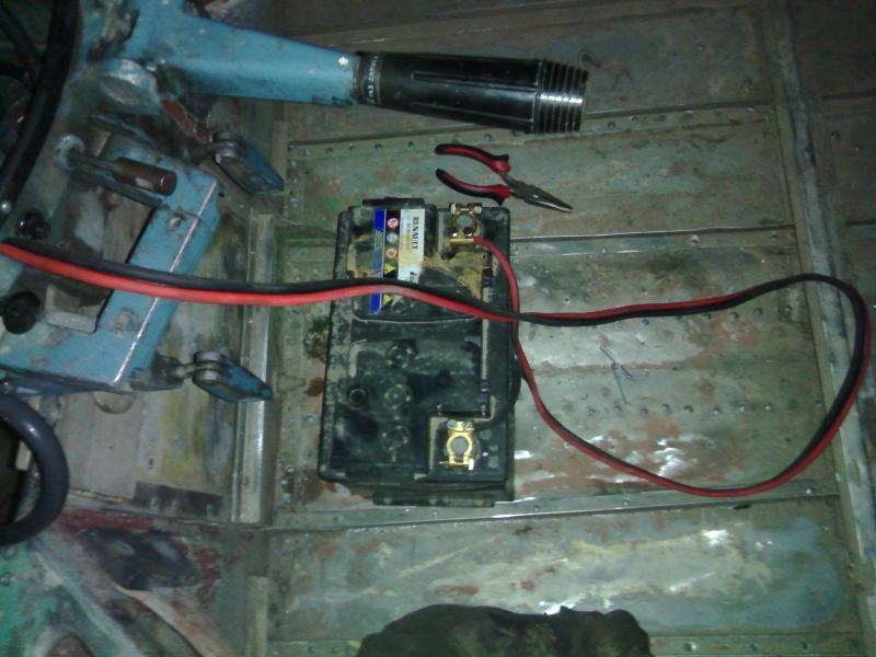

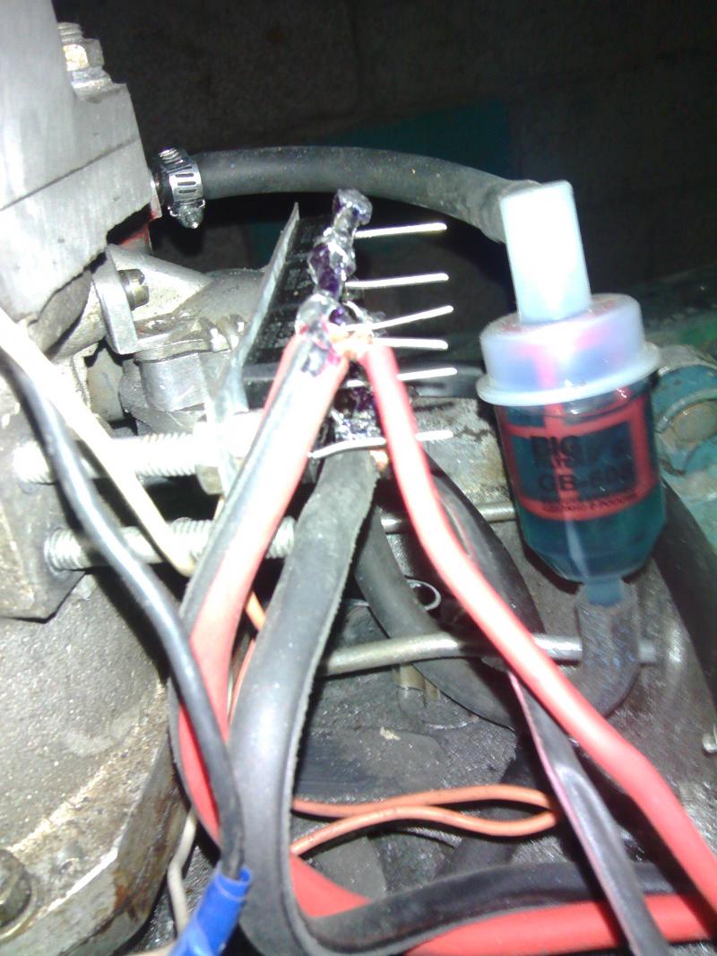

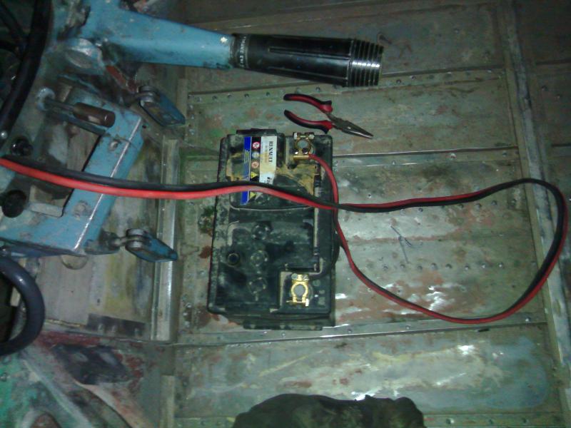

Вот как у меня...пока до конца не закончил, осталось припаять провода к катушкам генераторным и на мост и уложить все провода, провода на аккумулятор использовал от авто прикуривателя на 150А кажется (купил на авто рынке, обрезал крокодилы, на одном конце прикрутил клеммы купленные там же, а на втором припаял к мосту)

Re: Надежная схема для МБ-2, МН-1, МВ-1
Зачем на 5А мосты, пусть даже три штуки, монтировать провод такого сечения, рассчитанного на 150А?

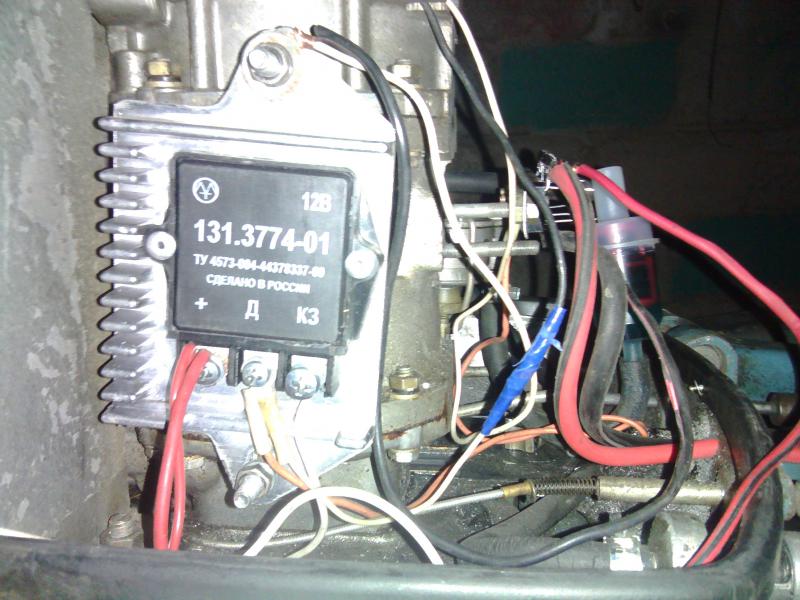

Вовчик получается у тебя на аккум без стабилизатора напряжения сразу идут провода?сколько вольт на высоких оборотах выдает? :?
не пробовал еще...завтра провода припаяю заведу замерю, стабилизатор на работе лежит времени нет до собрать его...
GenRen сказал(а):
я позже стартер ставить буду...вот и вывел сразу чтоб потом не переделывать..
vovan944 сказал(а):
GenRen сказал(а):
от прикуривалки провода потеря большая.поставь лучше от сварочного аппарата.или купи готовые в автомагазе.
Да нормально! в процессе тестирования если что заменю! почему потеря большая? чисто медные провода..
