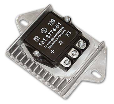

А подойдет ли коммутатор 131.3774-01 вместо 131.3734-11 ?? вроде написано что аналоги...
Батарейное зажигание решил собрать на панели МБ-2 могу ли я поставить маховик от контактного МВ-1 ???
Да. Все подойдет.

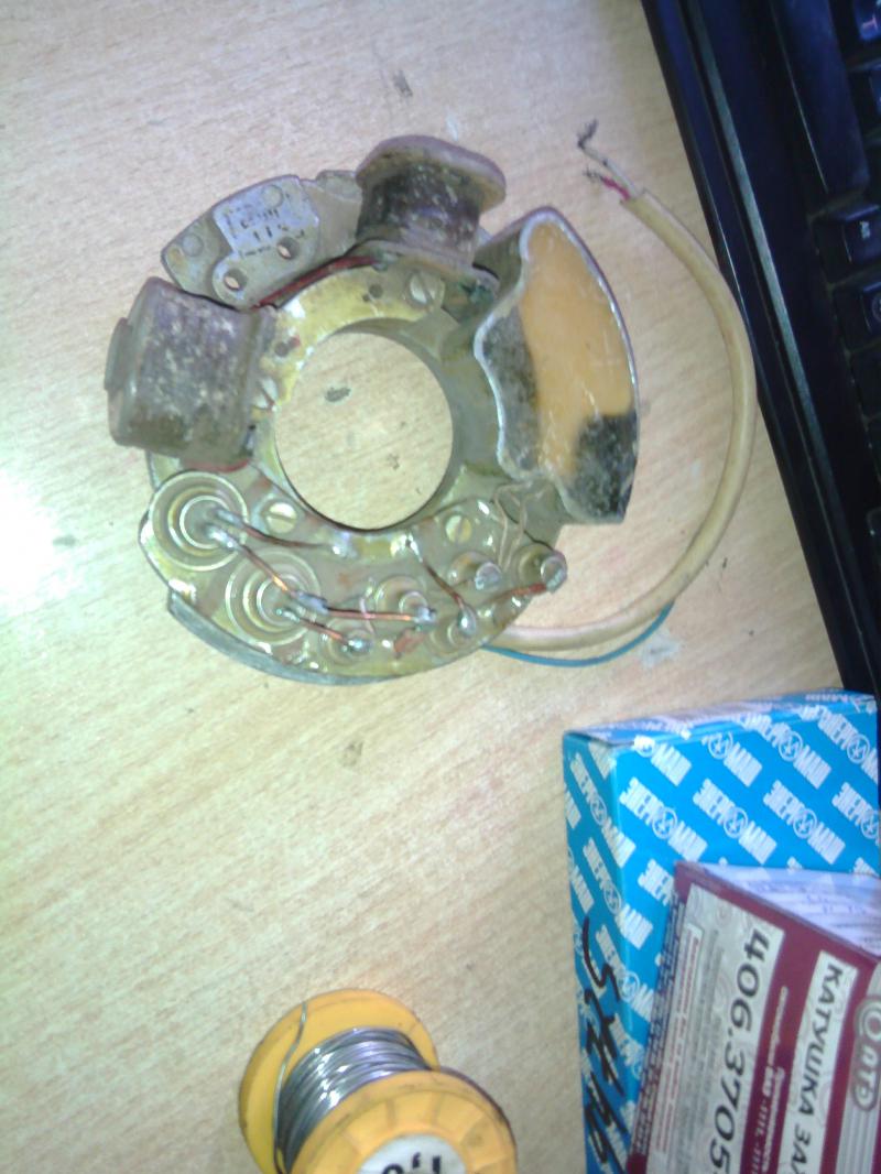

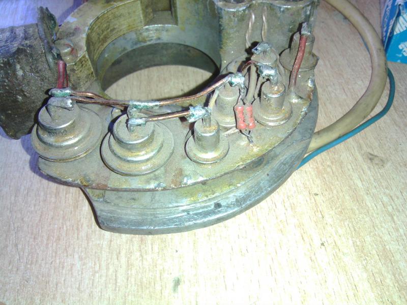

Что это за сборка на МБ-2 ? :?
дмитрий22
11.05.2010
1 472
160
Украина,Херсон
Re: Надежная схема для МБ-2, МН-1, МВ-1
vovan944 - самодел.
