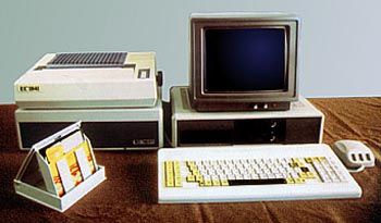

в компе модели ЕС1841 есть

это я так понял серийный материнки?уж если начал то подробней.марка формфактор-ноут или стационар.производитель?где именно стоит?
это же ЕС-ка...было так давно)))
производился в СССР
Персональный компьютер ЕС-1841

vovan944 сказал(а):
производился в СССР
такой раритет сложней чем конденсатор найти
