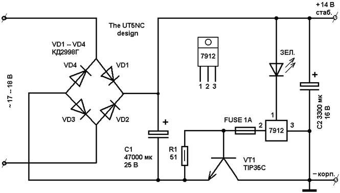

Как вам такая схема регулятора ? 14В до 20А

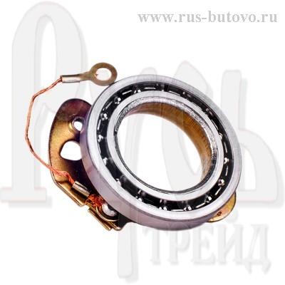

на счет тугой кинематики согласен на все сто.наверно изза привода с прорезью.а вот привод заслонки карба(тросик)мне наоборот нравиться.кстати Олег усилие можно сократить проточив основание мн-1 под подшип трамблера вазовского.а на фланец одевается подшип как родной.усилие для проворота -нулевое.на прибой себе сделал. topic3395-750.html#p116118
Сегодня смотрел в магазе,спрашиваю от трамблёра ВАЗ дают вот это,внутренний самого подшипника 30,наружный 42 ,номер 7690906.

Сереж не оно.у меня внутренний 35 наружный 48.толщина 7мм. стоит 90р.в магазе сказали от трамблера вроде жигулевского.

как то диапазон входного напряжения смущает.от 17в-на низких оборотах на моторе поменьше будет.а 18 вольт-может и больше качнуть.чем от скутера не устраивает?

объездил у нас все магазины где продают запчасти для скутеров! продаваны не знают на сколько ампер и от чего это! причем нигде! :evil: У них на витрине валяется просто...и как назло на ней ничего не написано
да и стоит эта фигня 700-800р
Вот и подумал что лучше спаять!

это оно и есть.ток у нас дешевле 400-500 можно взять.совсем китай 200 примерно стоит.

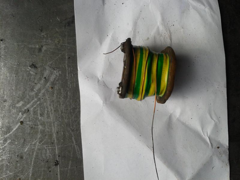

Я намотавал управляюший и накопительный в одном каркасе выходит три провода. 1 начало накопительный, 2 конец накопительный и начало управляющий, 3 конец управляющий. Как мне тепер поменят насало с концами помоги Дмитрий.
Понятно,что не он. Вот он 1000807 (импорт 6807) 35х47х7.

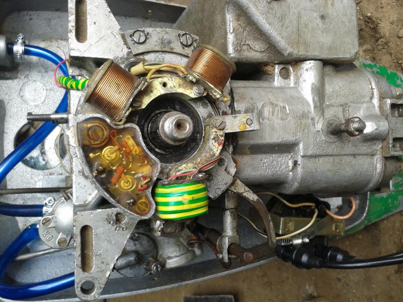

Вот фото правильно ли я наматывал

Дмитрий вот как стоит зажигание тепер мне надо переставить на пустой рог?
