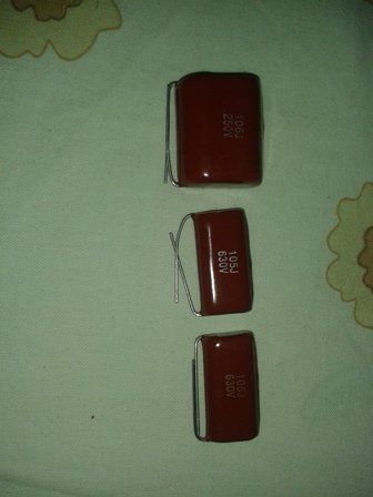

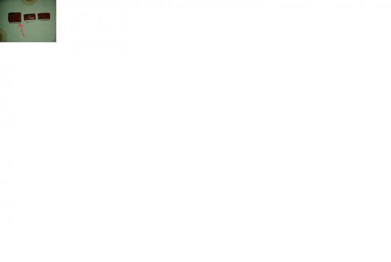

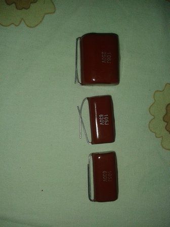

Мердан сказал(а):
Скажите пожалуйста можно поставить такие конденсаторы
можно кроме первого.он на 250 вольт.рекомендуется 400волтили больше.такие же красные бывают 400 и 630 вольт.

КОЛЕБАСС сказал(а):
Как я понял мой первый конденсатор в схеме дмитрия с1 не пойдет

Re: Надежная схема для МБ-2, МН-1, МВ-1
с1 по схеме дмитрия во первых электролиттический.во вторых номинал 10мкф 250 в.кондеры на фото-1 -1мкф 250 вольт.2и 3-1мкф 630вольт.вывод никак не пойдет
аа теперь понял спасибо большое
