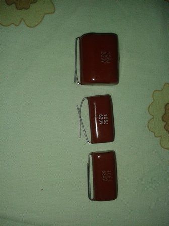

Скажите пожалуйста можно поставить такие конденсаторы

Re: Надежная схема для МБ-2, МН-1, МВ-1
КОЛЕБАСС сказал(а):
любйой.не менее 5ампер 100-200вольт.есть такие прямоугольные.
а можно фотка
