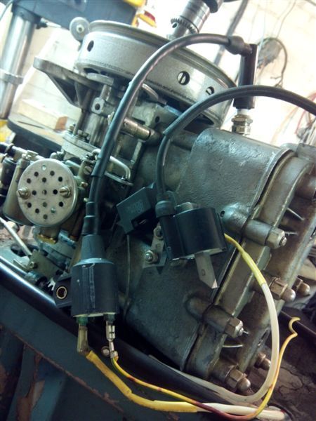

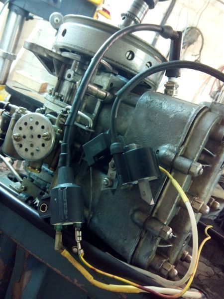

Re: Надежная схема для МБ-2, МН-1, МВ-1
Искра хорошая,
Пробую с разными катушками зажигания от бензогенераторов PRORAB, лежат без дела списанные :)
Потом причешу эл.схему.
Заводить еще не пробовал.

САЛЮТ-2. прибой5 сузуки дт 15
Иваныч 70 сказал(а):
Искра хорошая,
что за движки на генераторах?можно гибрида сделать?
Искра хорошая,
Полностью китай, качество на твердую троечку.
Оптимально, цена-качество. В ремонте были 800 и 1000.
http://www.prorabtools.ru/catalog/Бензиновые/бензиновый-генератор-prorab-800
http://www.prorabtools.ru/catalog/Бензиновые/бензиновый-генератор-prorab-1000
Что за гибрид?

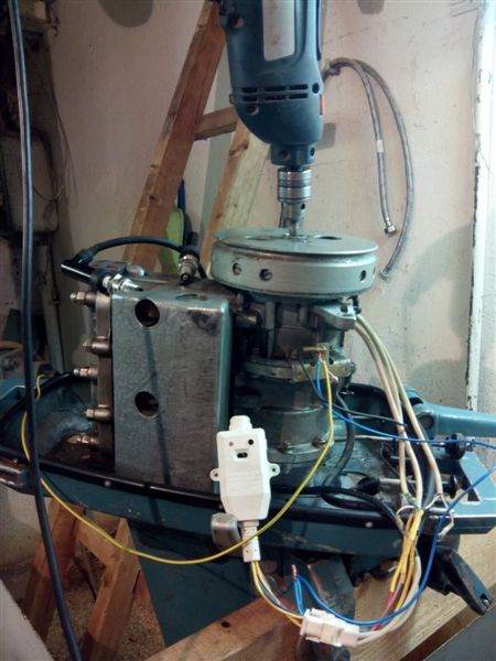

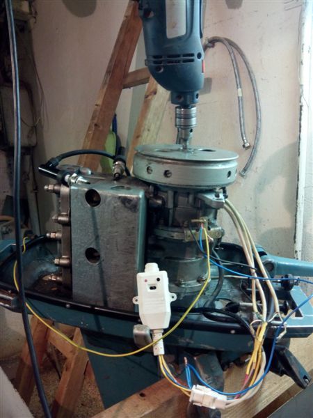

Собрал моментоскоп. При прокрутке маховика вручную искра не высекается. На картинках выше крутят дрелью. Вопрос: должна ли быть искра от руки и что может быть не так (в смысле почему искра слабая) От веревочки искра на свечах норм.
Каланчин
17.07.2011
1 748
80
Самоделка джонбот
Вихрь-30, 25 - 2 шт.
1. Большой зазор между маховиком и магнитами.
2. Слабые магниты.
3. Мало витков на катухе или короткое замыкание витков.
4. Большой зазор между электродом и моментоскопом.
Вообще искра от руки нужна для сверх малых оборотов.
Потяни шморгалку со скоростью типа как холостой ход, если есть искра то не парься.
Спасибо, буду пробовать
2. Слабые магниты.
+100.я проверял шуруповертом электрическим.у него обороты 750 об\мин.если искра лупит -нормально.на холостом мотор будет работать.а от руки искра -показатель идеально собраного зажигания.и по виткам и магниты хорошие и зазор между магнитом и сердечником идеальный.
