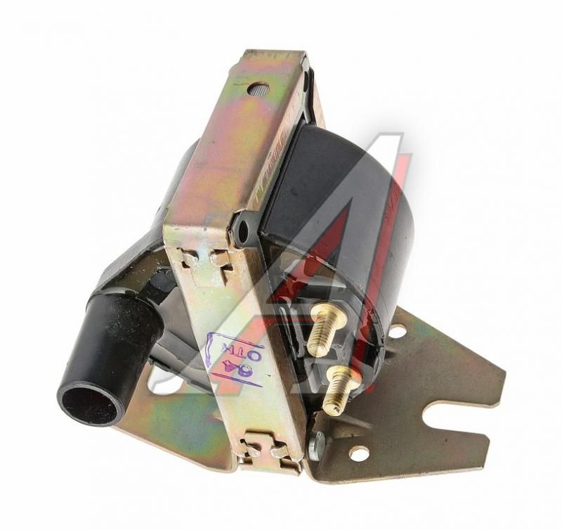

Поставил зажигание дмитрия22 все работает (кручу лежа электростартером без бензина, в картер залил масло) искра средняя, пока родные маленькие катушки коричневато серые. Хочу поставить такую вот-Катушка зажигания ВАЗ-2108 cухая МЗАТЭ-2 3122.3705 они просто есть у меня. Замкнутая, тяжелая, более 600гр залита герметиком. Замерил о,4 ома первичка 4кома вторичка. Крутанул с ней - искра больше втрое примерно!Но,индуктивность наверно нехилая. А где то у Дмитрия 22 читал что электронным зажигалкам нужна поменьше индуктивность, даже железо рекомендуют снимать(хотя и читал что наооборот на ТМЛ делать для усиления искры замкнутый магнитопровод). Есть еще оковская там первичка тоже 0,5,а вторичка 10 ком(но их там две). Опять же и эта катушка 3122.3705 и оковская 29.3705 или 3012.3705 или 406.3705-10 которую рекомендует дмитрий22 идут на двигатель где электронное зажигание. Где правда :? Железо сымать?
КОЛЕБАСС
23.08.2013
1 765
НИКОЛАЙ
Динги-самострой. неман 1
САЛЮТ-2. прибой5 сузуки дт 15
Re: Надежная схема для МБ-2, МН-1, МВ-1
я бы не парился и ставил как есть.хотя такую катушку вижу впервые.зажигалке думаю ничего не будет.катухи только две придется ставить.лучше волговскую двухискровую .

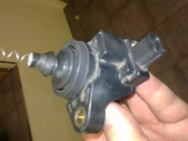

КОЛЕБАСС
23.08.2013
1 765
НИКОЛАЙ
для контактного актуально.а для схемы Дмитрия подходят любые.во всяком случае лично знаю варианты установок-родных вихревских маленьких.тлм-1.скутеровские.волговская 2х искровая.явовские алюминевые.работали все
AVSh
21.03.2012
738
Ротан 380К
Хонда 20
Коля, повторять не буду. Пора всё таки физику почитать.
Для контактного зажигания нужны катухи с сопротивлением первички в несколько Ом! Катуха на фото на классическом контактном зажигании просто сгорят.
Для транзисторного зажигания подойдут те что на фотографиях. Их первичка около половины Ома.
Для " схемы Дмитрия" подойдёт все, что есть, потому как это простая CDI схемочка. но наилучшим образом подойдёт именно "вихрёвская маленькая", скутеровская. Работать будут и ТЛМ и прочие. Во времена когда ездил на жигулях, делал схемку CDI и мотал 4 ВВтранса вместо катушек, чтоб по каналу на цилиндр. Б117 4 штуки просто очень много места занимали. Но всё работало и много лучше чем на классике.

AVSh сказал(а):
контур сказал(а):
В любом случае ВВкатушка должна соответствовать типу зажигания.
актуально для контактного писал имея ввиду этот пост.пока писал вы выложили фотку хондовской .вот и получилось что я про нее говорю.
