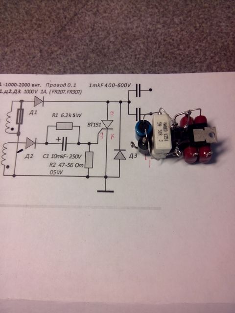

Всем привет!
Тах другой не нужно , к схеме ЭСЗ еще легче все сделать, на мотолодке есть от Лукича схема, я делился своими наблюдениями на кия
http://forum.katera.ru/index.php?/topic ... -sheme--3/
там есть и ссылка на Лукича.
работает просто отлично. А вот к контактному не получилось запустить.

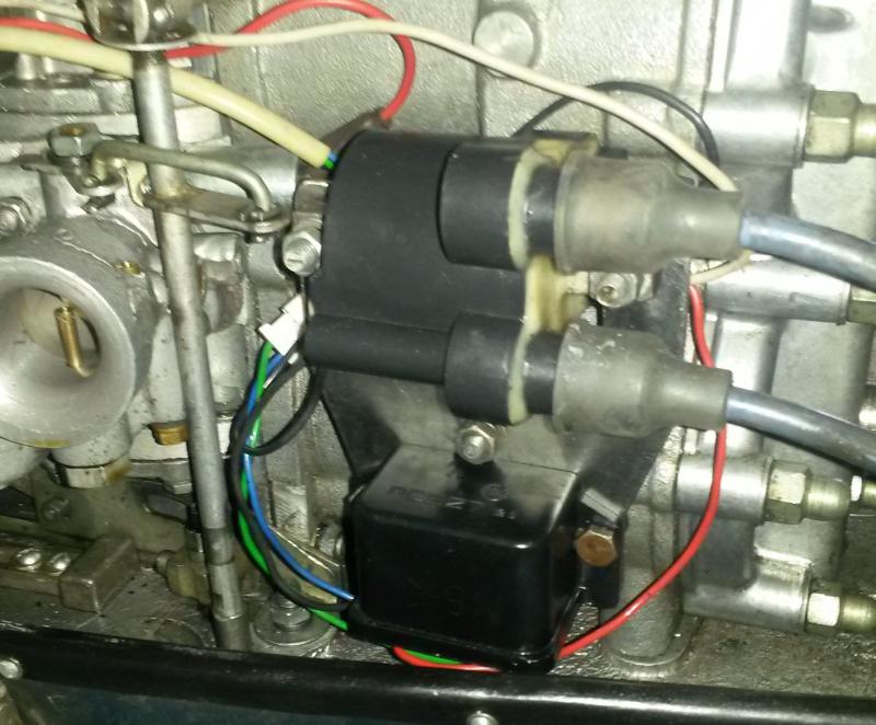

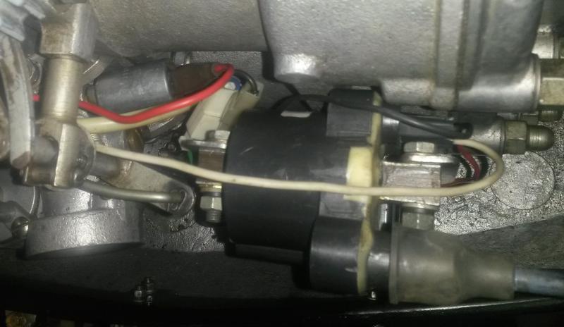

Ремонт электронного зажигания МБ-22

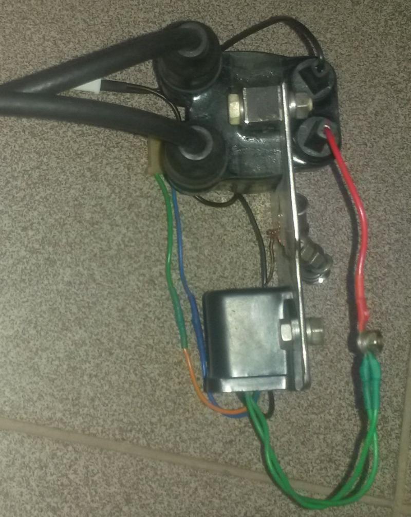

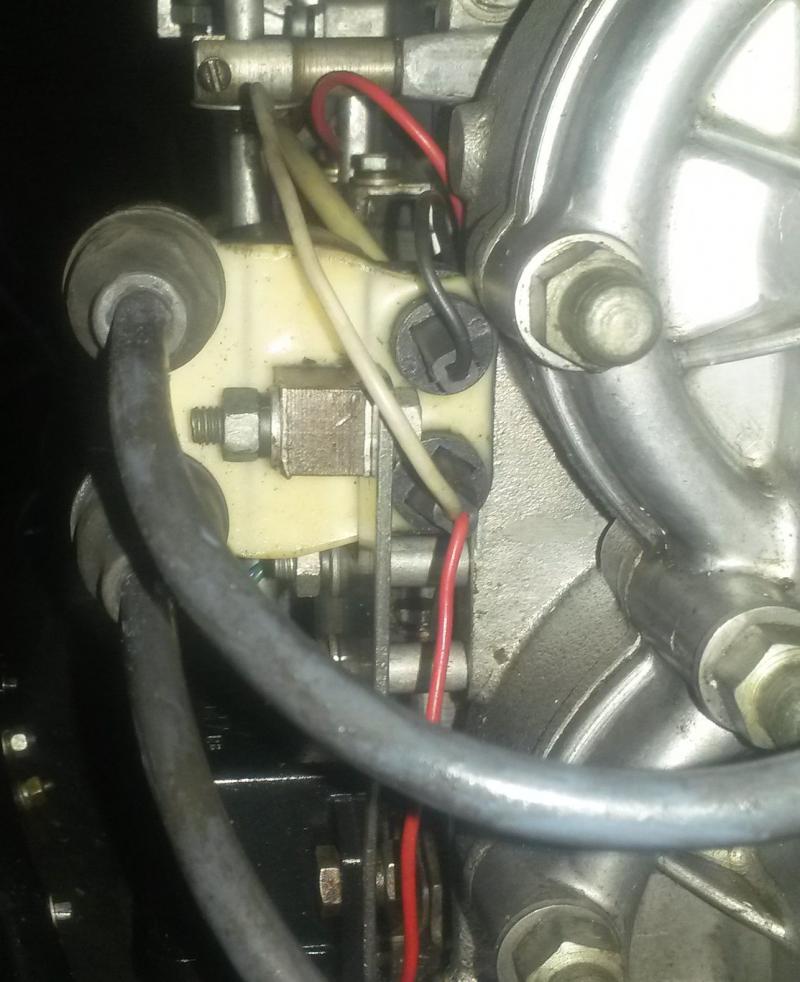

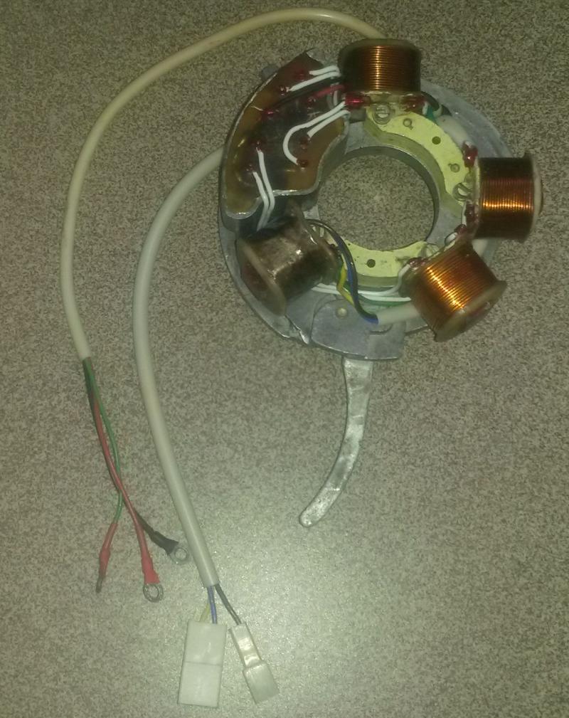

Здравствуйте! У меня мотор Вихрь 30э, электронное зажигание, оно на фото, мотор 2004 г. ходил мало, почти новый, в прошлом сезоне в оду сторону уплыли обратно на веслах, не смогли завести нет искры. местные знатоки сказали искры нет так как возможно пробита или замкнула катушка, у меня на ходу спадал колпак со свечи, сказали что катушка очень не надежная. Надо заменить катушку и все, но катушки отдельно не продают надо покупать все электронику, генераторный блок и магнето мб-22, у нас трудно достать и цена 3500 т.р. Вот я и хотел что бы подсказали, чем заменить катушку, или можно собрать схему под маховик с электронным зажиганием. короче как отремонтировать электронное зажигание, МАГНЕТО- МБ-22 не меняя маховик. Спасибо.

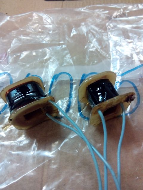

Re: Надежная схема для МБ-2, МН-1, МВ-1

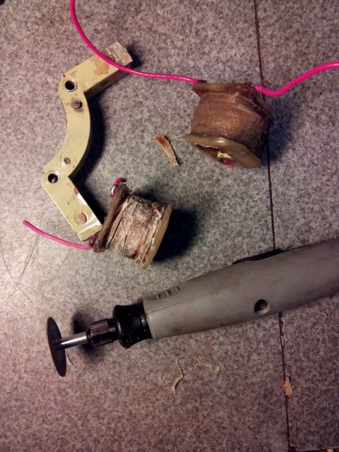

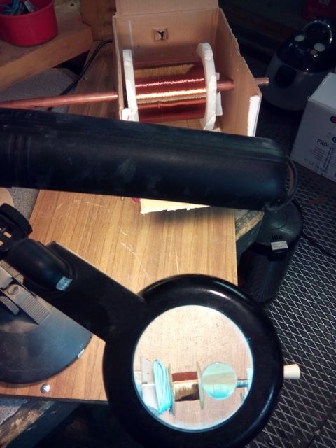

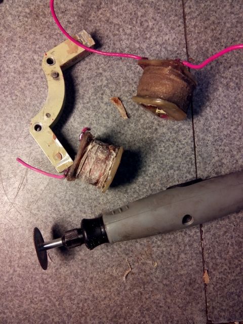

дмитрий22 сказал(а):
Иваныч 70- это старое "шестипроводное" МБ-2. Катушки перематывать в любом случае. Отдельно на два каркаса проще.

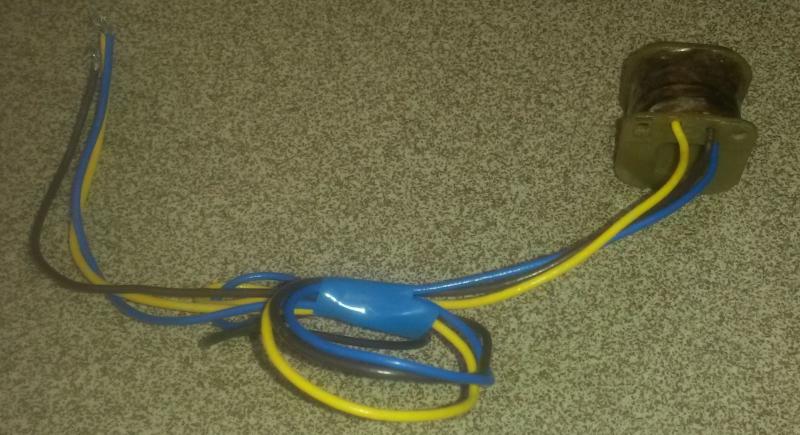

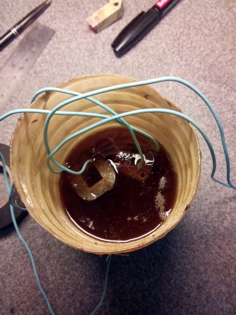

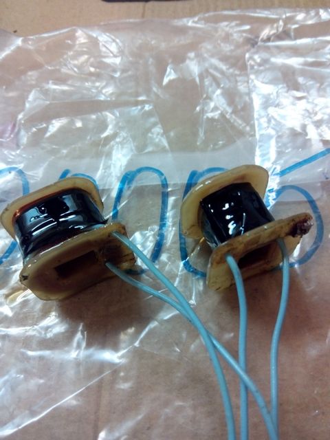

Вот результат!
Пол дня времени и проколотый палец :D
КОЛЕБАСС
осталось проверить.катухи в лаке пропитывали?

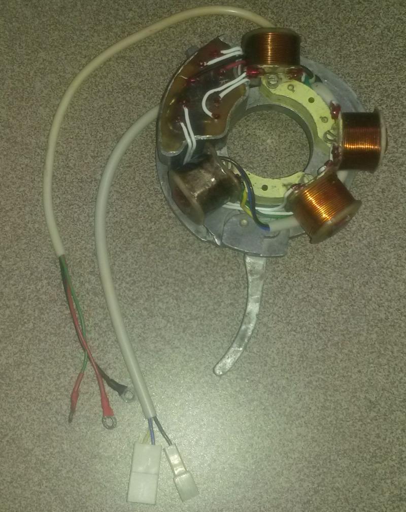

привет всем подскажите переделываю зажигание на электронку хочу поставить 3 генераторные катушки параллельно через ДМ для каждой но 2 катушки с мв 1 ,а одна с мб 2 чем грозит они как я понял с разной намоткой

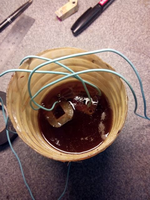

Пропитывал Лаком МЛ-92,
мы Karcher (Керхер) после перемотки им пропитываем.
На следующей недели хочу запустить.
надо убрать люфт пластины катушек, да коробочку с разъемом подобрать для схемы.
у меня катухи с мб-2 и с мв-1 абсолютно одинаковы.попробуй подсоеденить наоборот .

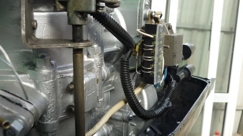

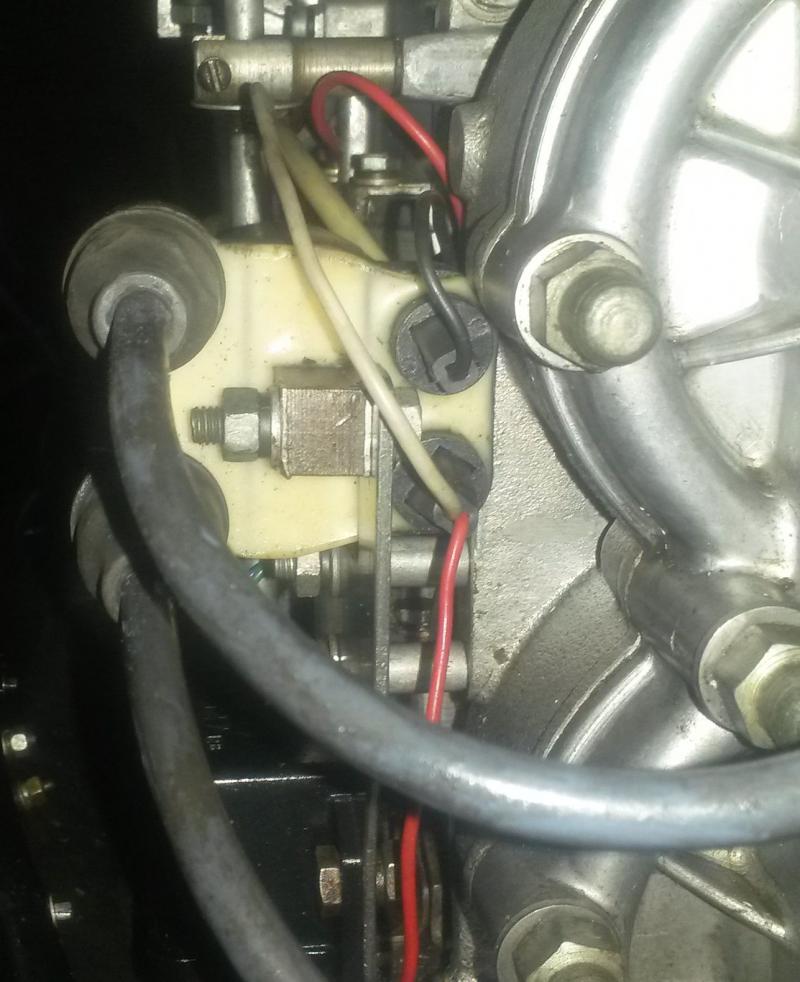

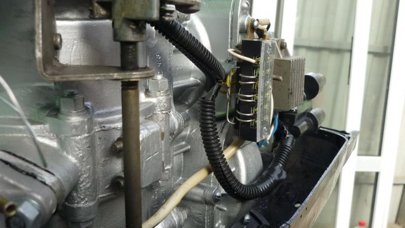

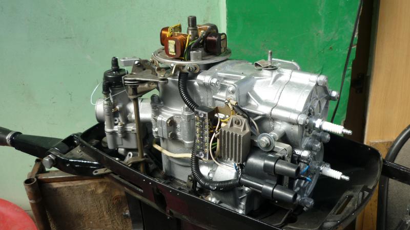

Моя компановка кому интересно,всё умещается под калпоком.

сергей ремизов сказал(а):
как наоборот .я пока только переделываю, отдал катушку на перемотку дорого мля
Сереж катушки сразу спаяны паралельно.я имел в виду если подсоединять к ним третью то концы подсоединять наоборот в отличии от двух уже спаянных.намотка разная я так понял напрвление другое.а если дм подключать на каждую катуху отделно то поидее пофиг как подключать.

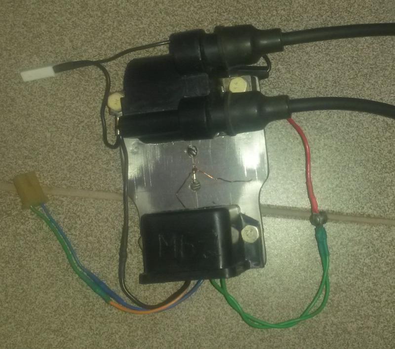

Андрей делали по схеме Лукича?невижу накопительной катухи.а для двух на одном каркасе тонковато катуха выглядит?каким проводом мотали?как генераторные три шт подсоеденены?

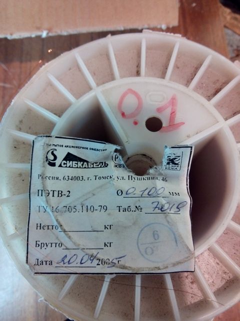

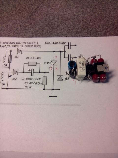

Схема Дмитрия, катушки на одн м каркасе 6500 и 1000 провод пэтв-2 диаметром 01. Генераторные катушки мв-1 каждая через диодный мост кбю-10 собрана в ванночке. Катушка Ока собрана на сердечники тлм,работает идеально на всех режимах уже 2 года.Особое спасибо Дмитрию за схему и информацию на сайте. Да и клапан вместо подсоса обалденная штука.

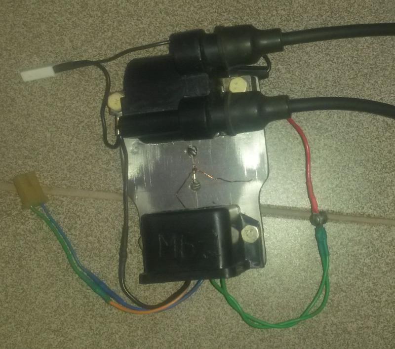

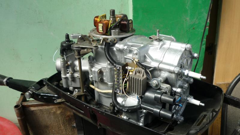

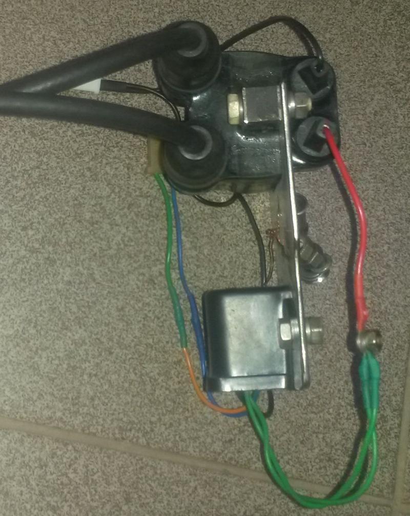

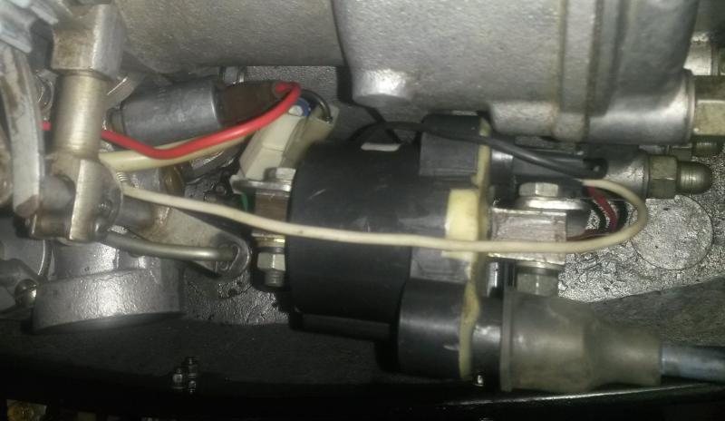

Есть варианты вне колпака? :)
Моя компановка.
GenRen
05.05.2013
502
18
Новочеркасск, РО.
Ген
П4
Нормальный.)
Мосты спрятал за распределительную коробку.
