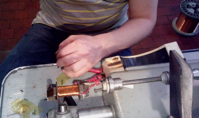

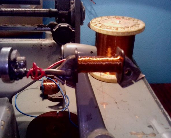

Вчера мотал катушки для Стрелы, Ветерка, Вихря МГ 101. Переделываю все на тиристорное зажигание по схеме Дмитрия. Долго думал как намотать катушку на МГ 101. Но все получилось за пол часа.
Придумал переходник сфотографировал процесс.
АлександрХ
25.02.2014
Мыски
Самоделка из Фанеры
Вихрь 20, Ветерок 8, Стрела
Re: Надежная схема для МБ-2, МН-1, МВ-1
http://youtu.be/v3gFDG4A_FU
Теперь вот что получилось.

а укладчик на станке не работает?почему руками провод подается?
АлександрХ
25.02.2014
Мыски
Самоделка из Фанеры
Намотачный станок старый стоит в электроцеху попросился намотать катушки, сказали податчик рвет провод.
Я не стал разбираться мотал как показали, с женщинами не поспориш.
