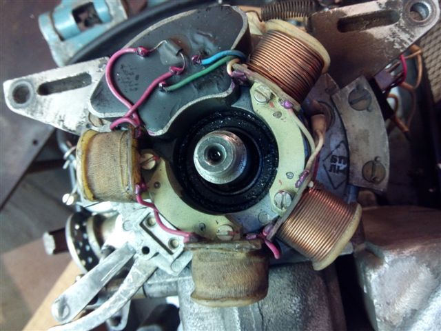

вихрь 30э электронное зажигание, катушка зажигания.
Подскажите пожалуйста, у меня на Вихре 30э электронное зажигание, магнето мб 22, пропала искра, похоже пробило- сгорела катушка зажигания, вопрос чем можно заменить катушку или где купить. спасибо

катушку перемотать можно.у Дмитрия есть тема по ремонту мб 22

катушка мб22
как перемотать катушку? и как связаться с Дмитрием

мб 22 перемотка катушки
Вы меня простите пожалуйста, я в этом плохо разбираюсь, можно ли где нибудь посмотреть как перематывать и на что. потому что, катушки отдельно не продают, и можно ли использовать маховик с электронным зажиганием под контактное с какой либо схемой или возможно заменить катушку от Оки. Спасибо
