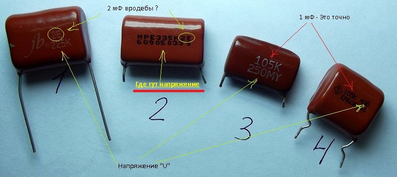

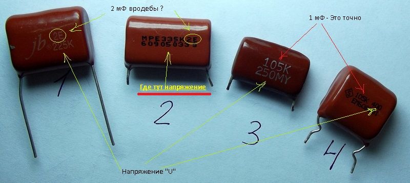

Саш качай тут http://yadi.sk/d/QHEBpZ1dKPKr5 архив конденсатор.рар.в окошко маленькое первые три цифры кондера вбиваеш он тебе номинал выдает.там же скачай резюки как по полоска определять

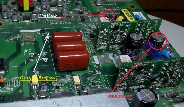

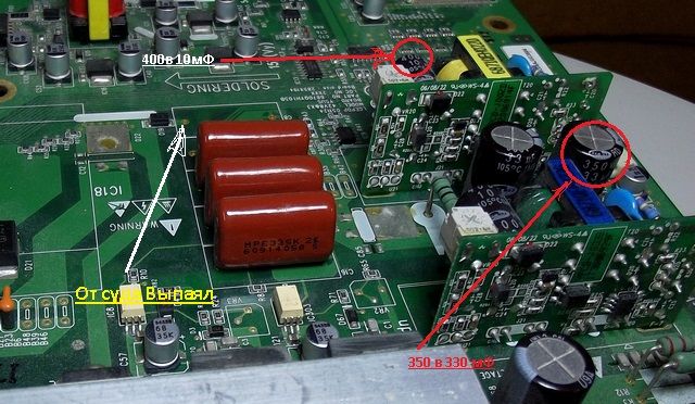

Посмотрел справочник кое-что нашел.
Не нашел этот конденсатор. У меня они стоят в Плазменном телеке у которого треснул экран.
К стате рядом стоят электоролиты на 350 в
Помогите может еще какие нибудь справочники подскажите.
Пока я рисовал мне уже ответ прислали Спасибо большое что откликнулись.

итак мпо порядку.1-2Е=250ВОЛЬТ 225К=2.2МКФ СТЕПЕНЬ5(225К)
2-МРЕ335=3.3МКФСТЕПЕНЬ5.2Е=250ВОЛЬТ
3-105К=1.0МКФСТЕПЕНЬ5.250МY=номинальное напряжение 250вольт
4-105к=1.0мкфстепень 5.400=400вольт.
из всех кондеро для надежной схемы подойдет только последний.
------------------------------------------------------------------------------------------------------------символ 2е означает 250вольт.символ my250 тоже самое 250вольт.емкость определяется по трем цифрам и приставка К в твоем случае тоесть 105К и 335К. цифра 5 в среди трех это степень определяет количество нолей тоесть 1000000пф=1мкф.тоже самое 3300000пф=3.3мкф

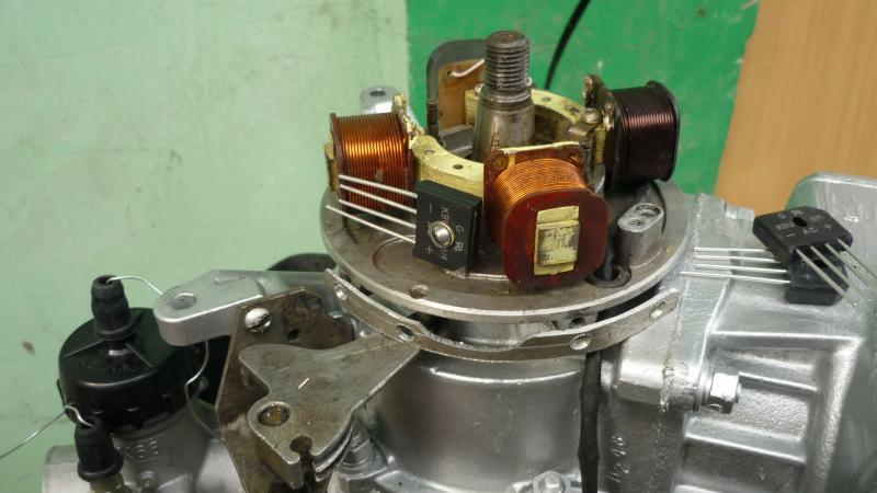

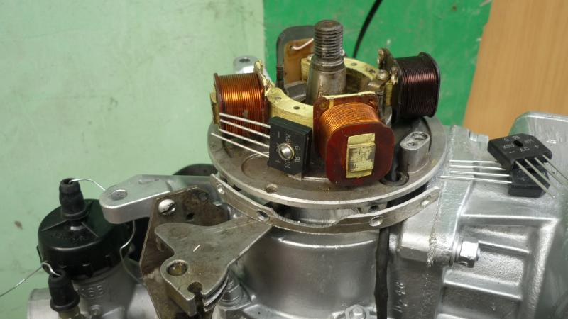

Можно спрятать диодные мосты под маховик?

можно.в шапке есть фото Дмитрия-мой вариант компоновки называется.а по какой схеме делаете?

GenRen сказал(а):
124 страницы не осилю. :(
только дошло-мосты наверно на генераторные катухи? :pardon:
Их куда еще можно прикрутить?

да где улобно.можно в отдельной коробке.

Перегрев и самооткручивание может иметь место. Видимо не стоит.

теоретически может быть.я вообще не сторонник под маховиком детали тулить.делаю все отдельным блоком.диодные мосты можно на радиатор и в коробочку.вот только я немножко подругому делал.моста два ставил .один на две штатных катухи .они остаются в паралели как и были .2 проводка с под маха.третью катуху ставил один раз.второй мост на нее.мосты подключал паралельно.и регулятор от скутера какого то ставил.только мосты брал уже в радиаторе люминевом.квадратные .
