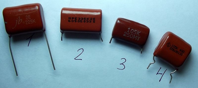

Здравствуйте, перечитал всю тему:- подскажите характеристики конденсаторов.
1. вроде 2 мФ 225в
2. их много у меня не могу найти характеристик
3. 1 мФ 250в
4. 1 мФ 400в

Re: Надежная схема для МБ-2, МН-1, МВ-1
пойдут под номером 4
У меня на 400в только 1шт
А неизвестных 10 шт.
Саш кондер нужен 1мкф не менее 400в.пойдут и на 630в.маркируются так 105к 630.в маркировке 105 первые две цифры 10-это 1.0мкф а третья-5 это степень.все остальные кондеры на фото по емкости не подходят.

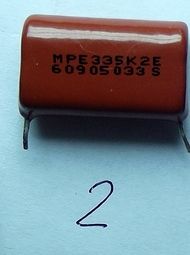

номер 3 это 3.3 мкф цифры после букв 335к.вот блин попутал не номер 3 а номер 2.номер 1 это 2.2мкф.
