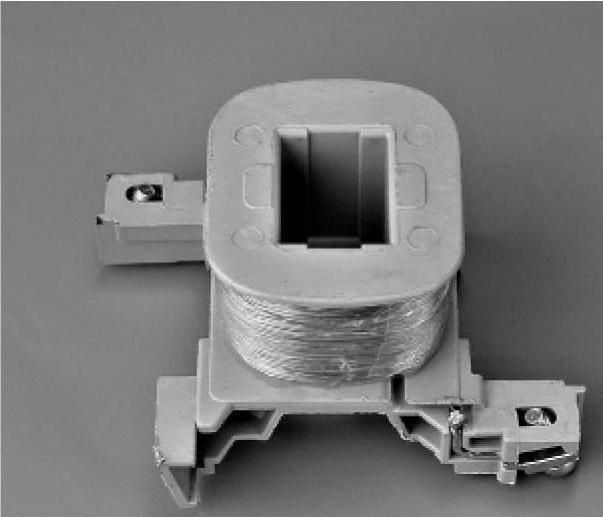

Обьехал вчера три более крупных магазина электроники в городе, купил запчасти на два коммутатора, но вот с проводом засада, есть либо 0.14 сечение или 0.1 но бабина 4 кг и ценник 700р. За кг и не режут. Да и рабочее кулачковое пока портить страшно, вдруг че не получится.В связи с этим вопрос. Дмитрий Вы пишите что ставили катушку от какого-пускателя, можете по подробней от какого или откуда взять провод хотя бы, потому как замерять такое сечение не имею возможности, только методом "влезет не влезет". Заранее спасибо.

Обмоточные данные катушек пускателей ПМЕ-100 для частоты 50 Гц
220В — 4150 витков, провод 0,15.
Обмоточные данные катушек пускателей ПМЕ-000 для частоты 50 Гц:
220-5300-0,12
Я лично на днях купил ПМЕ-100 380В — 7170 витков, провод 0,11. просто ради провода, перематываю на родную, на одну катушку обе намотки. У нас в Екатеринбурге мне их отдали по 100р. за штуку. взял 3 про запас :D

Я у нас в городе нашел только на рынке "Сенной", где барахлом всяким торгуют, в магазинах нет, катушку от пускателя 1 вел., вроде ПМЕ на 380 вольт 50 Гц (провод 0.11), размотал до 6000 витков и установил. Встала катушка хорошо, но отверстие вней не квадратное а немного прямоугольной формы. Стоила она 100 р. На другой мотор в том году нашел с квадратным сечением - устанавливается идеально и мотать ничего ненадо. А катушку искал не по модели пускателя а по сечению провода и по форме самой катушки - брал с собой рог от катушки. Работают на обоих моторах одинаково.
Вот так она выглядит. (рога обрезать)
  • 39,1 КБ Просмотры: 1 386
