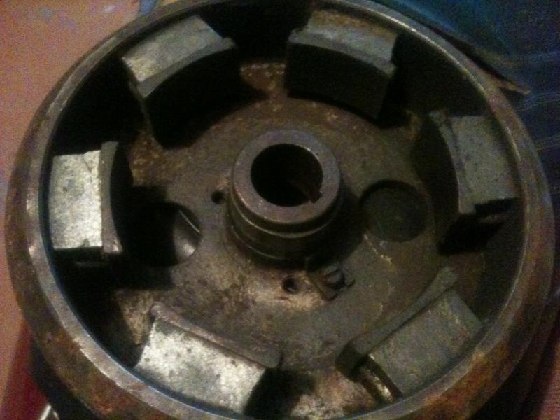

у МВ 1 и 2 маховики как я понимаю с 4 магнитами,а у меня их 6 стоит-отразится ли это на работе схемы и как?. Как победить железки и простое электричество я знаю,это не проблема а вот с электроникой беда!

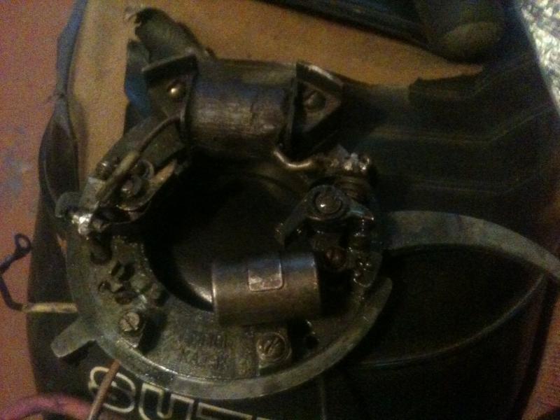

К тому же у меня походу всё МГ101 и маховик и основание под катушки.

Щас фотки попробую кинуть(кондюк один демонтирован)
У МВ 1 и 2 другой внутренний диаметр чем МГ101 и негде разместить катушки. С электроникой беды нет, там палка-верёвка, быстро разберёшся.
Или закажы Дмитрию.
На 6 магнитных надо снимать 2 магнита, (где то про это писалось).
Я с МГ101 провозился долго и не получил ни каких хороших резултатов.
Мой совет, ищи убитый комплект МВ 1 и делай на нём. Вихреводы они плюшкины, наверняка у кого то найдётся что
жалко выбросить хоть и не исправно.
Здесь про МГ101 http://lodka.mobi/category/svoimi-rukami/page/2/

У меня вот снова возник вопрос:А что если я смотаю катушку и соберу схему Дмитрия,а вот на маховике уберу одну пару магнитов,а оставшиеся расположу как на МВ1 ну вообщем как на нормальных 4х полюсных----БУДЕТ ЛИ РАБОТАТЬ ЭТОТ ВАРИАНТ?
Работать будет но только нужно найти угол опережения и зафиксировать.

УЗО найти по принципу того же Дмитрия я думаю не проблема,проверка и корректировка баланса тоже не проблема,но зачем фиксировать магдину или как там правильно её зовут?
Магниты не совпадают в это случае с моментом пуска схемы, поэтому рычаг опережения даёт другой угол.

Но ведь рычаг тот что на этой магдине можно изготовить новый,или перенести точку его крепления как вариант если позволит это коструктивно!!!??
Если хороший механник то можно всё, даже новый шпоночный паз на маховике.
Сделай себе моментоскоп, он тебе поможет в определении угла.

не паз тяжелее твёрдость металлов+не факт что не совпадёт с частью паза старого проще рычажок переместить или сделать его " Г " образным.С механикой проблем нет,вот только в этом варианте смущало то,что на поздних(нормальных от моего)маховиках магнитные пластины прикрученные к магнитам имеют большие размеры и форму и так как я с электроникой не дружу я не знал как будут формироваться сигналы на коммутатор(схему).
На поздних, МБ-2, МН-1, МВ-1, окружность разделена на 4 и сердечник катушек имеет другие размеры,
но принцип зажигания тот же.

Вот за это спасибо,именно это я и хотел услышать что разница только в размерах и принцип работы получится то же,а напильник,болгарка и какая то мать нам будет всегда помогать!!! И вот ещё не скажешь на сколько голову спилить надо под 92 или можно не пилить если зажигалкой сразу под репетировать будет можно ??
Спили сперва 1.5 мм и приложи на блок цилиндров без прокладки, проверни коленвал, если поршня не стучат по головке
можно будет ещё 0.2 - 0.3 снять. Но не ниже буртика на головке, где "ванночка" камеры сгорания.
