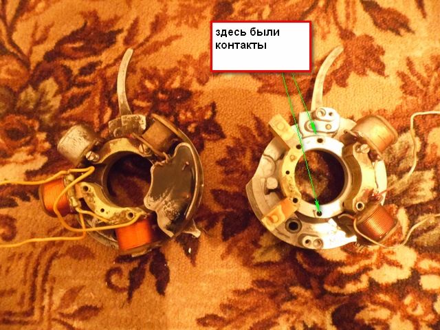

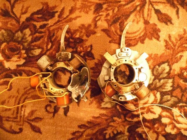

есть третий вариант коректировки уоз на мв-1.разница в расположении сердечников с накопительной и управляющей катухи в мв-1 и мб-2 90градусов.промеряв растояния между крепежными отверстиями сердечников в мв-1 заметил что они одинаковы со всех сторон.выбиваем оси контактов из основания мв-1.снимаем катушки с сердечников и перевернув сердечники направляющими штифтами вверх крепим их на основание сдвинув на 90 градусов.получаем мб-2 .

примерно так
