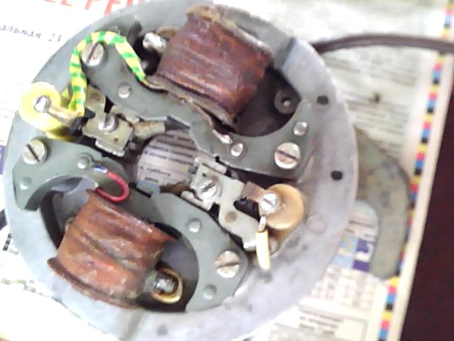

Здравствуйте.какая схема нужна для этой магдины.
Александр Marx
06.02.2010
1 304
98
г. Маркс Саратовская обл.
Александр.
Нептун.
Tohatsu MFS 30B EPTS
Re: Надежная схема для МБ-2, МН-1, МВ-1
Что за чудо!?
Зовут как двигатель?
Маховик, фото желательно, расположение магнитов...
Скорее всего классическая схема.

Это от ПЛМ Москва 10 нужно будет мотать 2 катушки так как в московском маховике два магнита. схема двухканальная.

Для ПЛМ Москва 9.5-12.5 и Ветерка 8-12 схема одинаковая,при установки этой схемы на Ветерок привод на да переносит,на Москве с родним моховиком переносит привод не нужно,катушки на да перематывать.

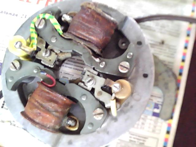

Здравствуйте. У меня контактное зажигание Москва 12.5.
Намотал две катушки (6200 и 800), собрал два коммутатора с двумя конденсаторами на выходе, взял две катушки зажигания от китайского скутера, поставил на мотор, завел - все заработало. Но при проверке в бочке, проявилась следующая проблема: на холостых работает нормально, а при прибавлении газа начинает дымить и как захлебывается и иногда как-бы ранняя искра в одном из цилиндров проскакивает, на контактном все было хорошо пока катушка не сгорела. Что это может быть или чего не так сделал?
Похоже на неправильно включенные электролиты.

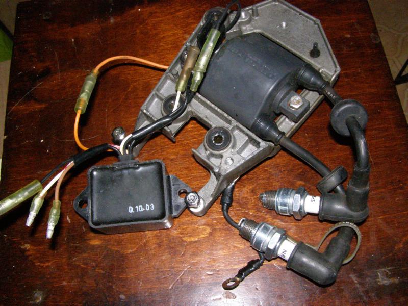

Дмитрий, принесли блок с отсутствием искры.... Ямаха 30 2-х.т.
Снять маховик у них не вышло, что бы определится с магнитами и управлением...
Самому до двигателя доехать пока не выходит.
Из под маховика идут: черный - масса. Коричневый накопительная (на нем есть напр), и белый с полосой красной- управление. Катушка высоковольтная рабочая... проверил.
Если приходилось сталкиваться, единственный вопрос - Чем управляется?

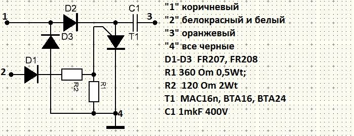

Для проверки взять за основу катушки по твоей схеме, информации не нашел на просторах инета......
Прошу прощения что не совсем по теме....
Проверить сопротивление по проводам.
Коричневый-масса около 235 Ом
Белокрасный-масса около 103 Ом

По сопротивлению обмоток, все ясно. Проблем нет.
Смоделировал на платформе катушки, на базе стенда проверки зажигания вихря.

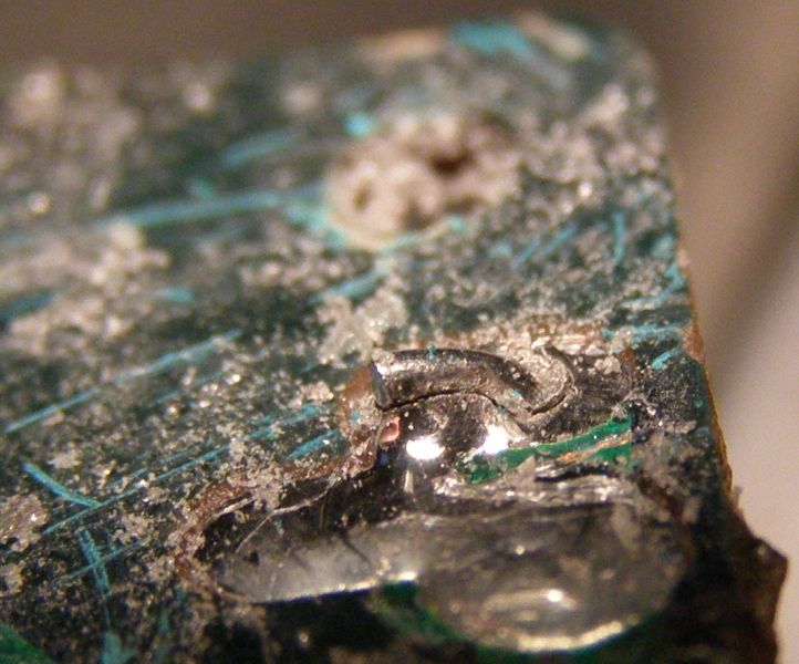

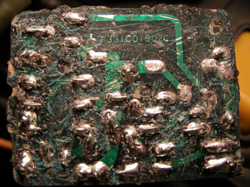

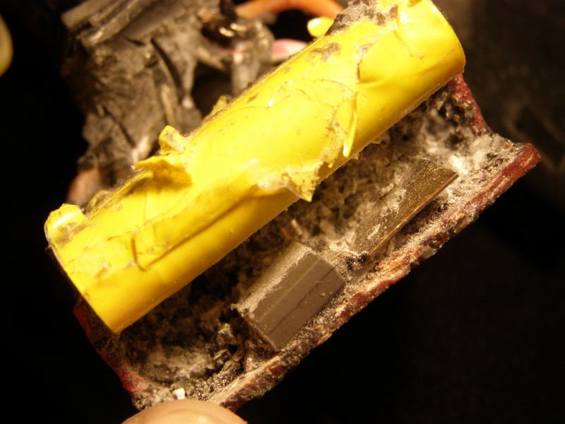

Решил вскрыть коробочку, получилось... но на это ушло 2 часа....
После осмотра, обнаружил непропай на выводе конденсатора идущего на высоковольтную катушку.
Почему так вышло? Видимо температурное расширение, и прямые ноги конденсатора повлияли на эту причину...
В советские времена не зря формовали ноги, давая изгиб, что бы компенсировать нагрев не выламывая точку пайки.
А еще "Ямаха"....
Продолжаю разбираться, если причина только в этом, то все будет жить без переделки.
