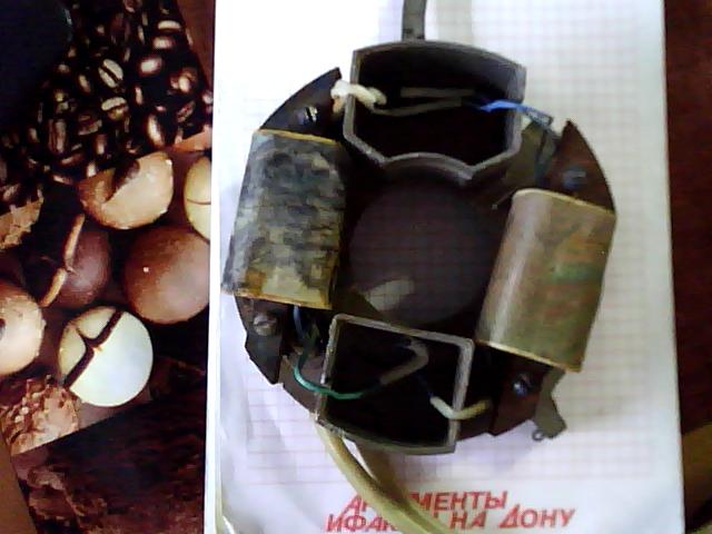

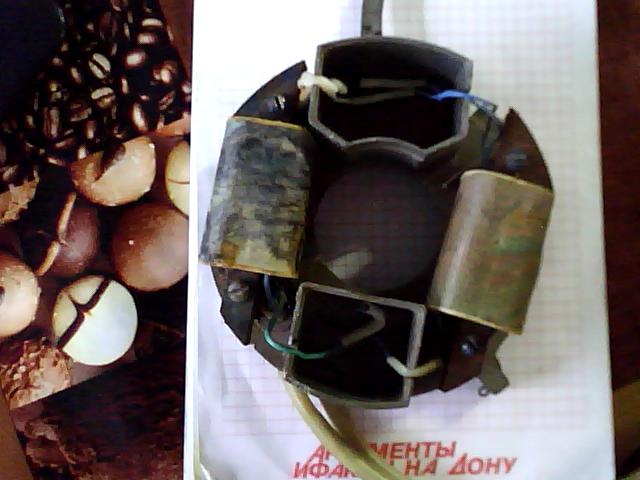

нашел я искру "от руки".это схема Дмитрия, основание и катушку упр. мб-2, "накопительная" перемотана. маховик от мб22.(такое сочетание я не пробовал). на верхнем цилиндре (полуоборот) искра визуально меньше, но ЕСТЬ.
ЧЕМ залить схему в коробочке. эпоксидки нет, есть палочки от термопистолета, не потечет от темп. двигателя?

дмитрий22
11.05.2010
1 472
159
Украина,Херсон
Re: Надежная схема для МБ-2, МН-1, МВ-1
silya сказал(а):
Всем Здравствуйте.кто подскажет какая нужна схема и даные катушки этого зажигания. С Уважением Иван.
Это -"Электроника-Л". Схема из шапки и есть она. Идет под любой маховик "Вихря" , кроме МГ-101. при необходимости накопительная катушка переворачивается на основании.
