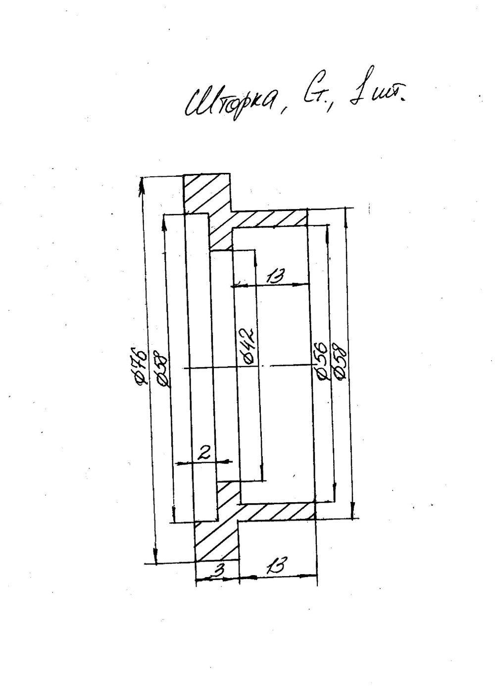

схему брал отсюда http://twowheel-oppozit.narod.ru/ плюс вазовский коммутатор и датчик холла. Для управления использую шторки брал чертежи с сайта motolodka.ru . для написания прошивки использовал программы отсюда http://twowheel-oppozit.narod.ru/ кривую опережения зажигания брал от Нептуна с небольшой доработкой (от вихря негде не нашел видать большой секрет)

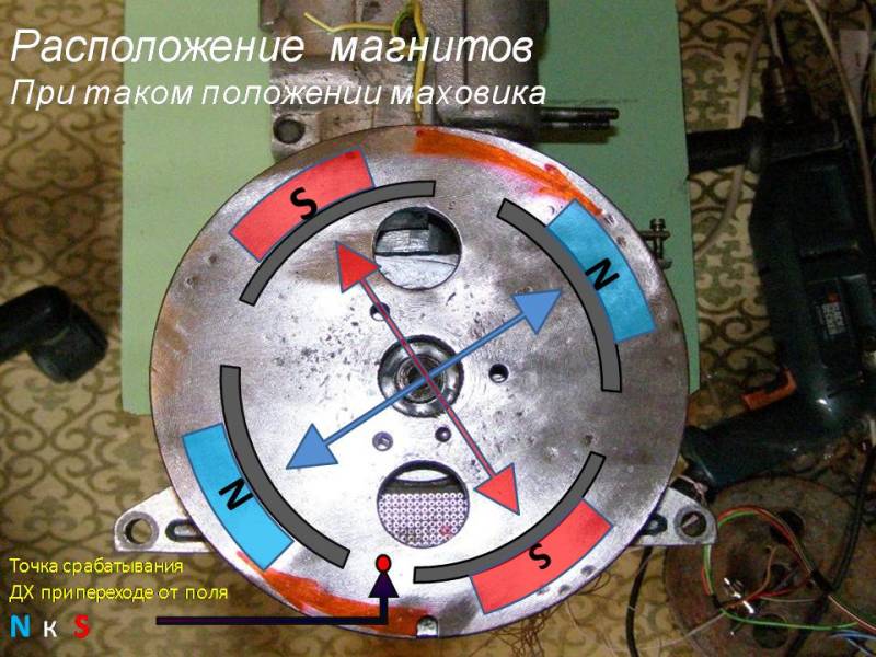

стояночка, в маховике 4 магнита, 4 прорези между ними, т.е. искра образуется 4 раза за один оборот коленвала (360град)?!

Александр Marx сказал(а):
Размещение магнитов, в положении ( нижний поршень в верхней мертвой точке)
Срабатывание датчика холла происходит во время смены полюсов магнитов, точка указана красным цветом. И через 180 градусов, при смене N на S.- В положении, верхний поршень в ВМТ.
Если магниты имеют другую последовательность, тогда датчик холла переворачиваем, для получения правильной сработки.
т,е N на S на N на S точно 4 раза? что то не то, что я не учёл?
Re: Батарейное зажигание для Вихря.
блин с тупил, срабатывает же ТОЛЬКО с N на S, а наоборот (с S на N) НЕТ!!
Сработка будет при переходе только с N на S , если вертим ДХ на 180 гр , то сработку получаем при переходе c S на N.
Всего две искры за один оборот.

конкретно лучше шторки выточить,у меня вот на столе работало,а на моторе хреновато дело и датчик не вклеивать,а сделать съемным,в случае чего можно в пути заменить

можно и шторки а можно установить датчик снаружи маховика и закрепить на маховике 2 магнита через 180 градусов - магнит берем от второго датчика который остается в запас
