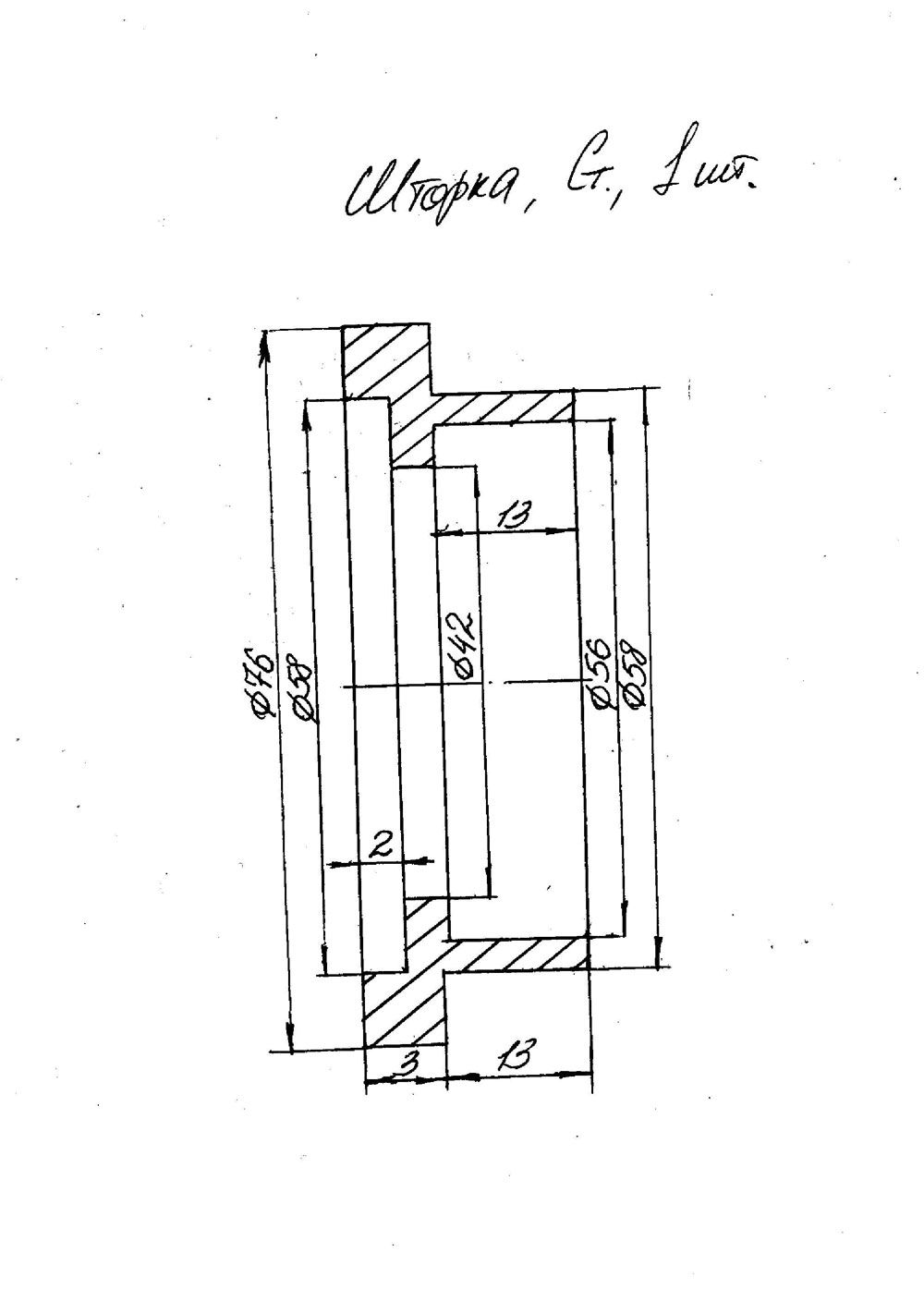

Re: Батарейное зажигание для Вихря.
А есть у кого фотографии маховика со шторкой, и рекомендации по установке штороки...

Шторку надо обязательно из стали делать, или можно из алюминия выточить?
MEDVED
03.04.2010
125
Кама,Сылва,Чус. г.Пермь
Где-то на мотосайтах вычитал, дословно: "шторку необходимо делать из магнитомягкого материала", и, как пример,"Сталь20"
Думаю алюм не пойдёт. Сам делал из первой попавшейся черняги. Магнитит.
MEDVED сказал(а):
MEDVED спасибо за ответ, буду искать железку. А Вы по какому чертежу делали?

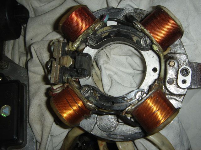

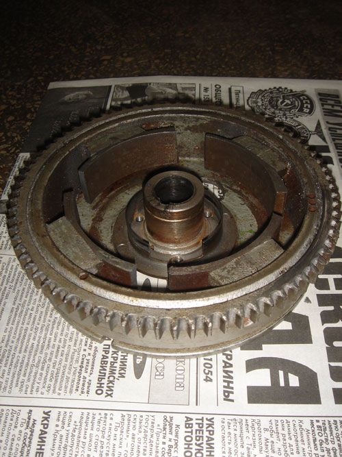

Для изготовления шторки можно использовать декоративный колпачок ступицы от ваз-как вариант.
У меня не поместились шторки из-за выработки на конусе кол вала и маховика просажено+я ещё и притирал поверхности,а места там как и говорилось только только.шторка закрывает датчик только на половину высоты
Фотографии не мои нашёл где то в интернете(да простит меня автор)
Да болты крепления катушек утоплены ниже чтоб не мешались.
Да уж: на фотко видно, как шторка "наюзала" по магнитопроводам :( также топил головки болтов.
MEDVED
03.04.2010
125
Мапед не мой, содрал с просторов инета :?
MEDVED сказал(а):
Да нет у меня не вышло (как я уже и писал),маховик и колено просажены и датчик не полностью закрывается-что может вызвать перебои.А фотографии не мои.
