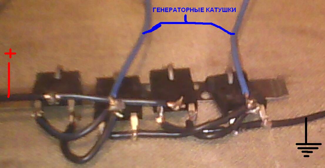

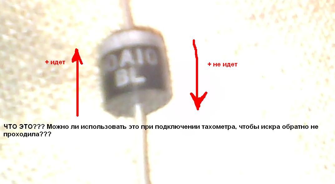

Aleksanders
12.08.2010
29
Г.Орёл
Re: Батарейное зажигание для Вихря.

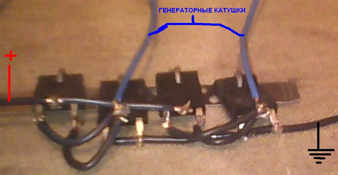

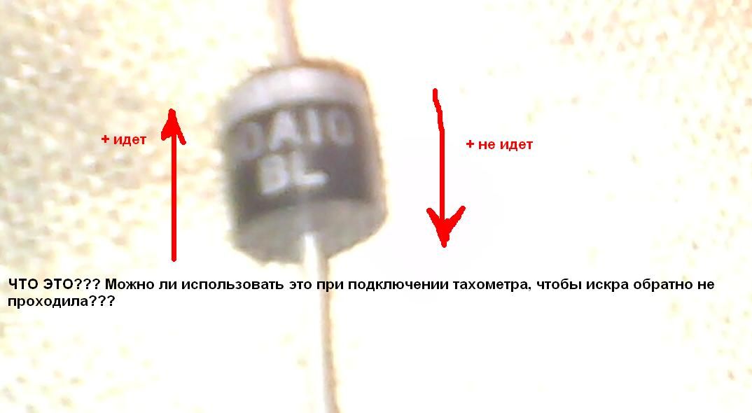

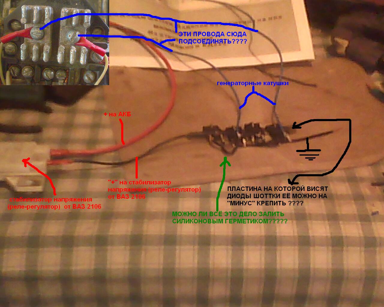

Александр Marx
Прошу Вас оценить мои творения и если нужно подкорректировать! Я не электрик и даже не радиолюбитель, сделал как смог и как я понял схему которую нашел в этой теме.
Александр Marx
06.02.2010
1 304
98
г. Маркс Саратовская обл.
Александр.
Нептун.
Tohatsu MFS 30B EPTS
Aleksanders сказал(а):
Александр Marx
Приветствую!
Качество фото не очень, но оценить можно.
По проводам, поставить лучше потолще, какие? открываете капот авто любого, видите какое сечение идет на питание ламп в фаре, вот что то подобное можно смело применить. Чем больше сечение, тем меньше потерь на участке цепи.
Диоды, если их подключили верно, можно залить любым составом, эпоксидная смола, герметик, все что является диэлектриком и не пахнет уксусом, нейтральным герметиком. Как вам будет угодно....
И еще у диодов которые применили есть площадка на корпусе из метала, так вот, она не должна касаться на крепежную платформу, и не должна контактировать между собой. Если корпус весь из пластика без площадки, то как угодно крепим, не замкнет.
Но прежде рекомендую проверить как собрано, работает ли на выпрямление с переменки на постоянку, подключите к трансформатору у которого выход переменки от 10-20 вольт, затем замерьте что на выходе и нагрузите лампой от автомобиля 55 ватт (для этого трансформатор быть должен от любого зарядника для аккумулятора авто 45-60) такие без дела валяются у тех кто их ремонтом занимается.
Все проверяйте прежде чем заливать чем либо.
По подключению, да, выход с катушек генераторных подаете на диодный мост.
Если задействуете вторую пару катушек генераторных, то на них свой такой же мост ставите, а выход с каждого моста плюс к плюсу, а минус к минусу. Тогда ток зарядки будет пропорционально выше.
Если навыков не много, зайдите с распечаткой схем к автоэлектрику, уверен он вам поможет.... не допустить ошибки.
На первом рисунке, это диод. Его ставить в высоковольтную цепь не стоит, есть диоды для подобных цепей, но какие параметры у него? Скорее всего это простой низковольтный выпрямительный диод, может просто погибнуть в цепи.
