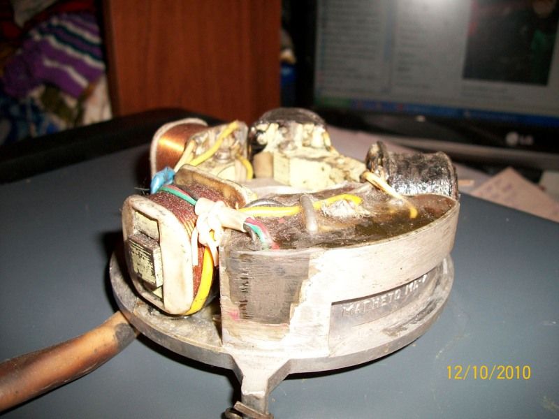

...)))...У меня стоит на самом деле не мб22,а мб2...за семь лет ни разу не подвела!!)0...(один раз только провод отвалился от ТЛМ и сам ТЛМка один раз открутилась)....ездил на рыбалку в ноябре...на утро -10 было..лодку льдом сковало...ан ниче...иглу утопил(обычно так не делаю),подкачал,на кнопку нажал и все окей!!!()))))...
Ледокол..... :D
Редуктор пережил -10, ногу в воде держишь?
У наших не всем везет в первые дни заморозков. Немного воды в редукторе, и ....... вот это секс :)
Я установил сальник на тягу переключения от авто (сальник клапана) соответственно выточив под это свою форму бронзовой втулки. Вода через тягу больше не попадает. И сальник не сложно менять.
