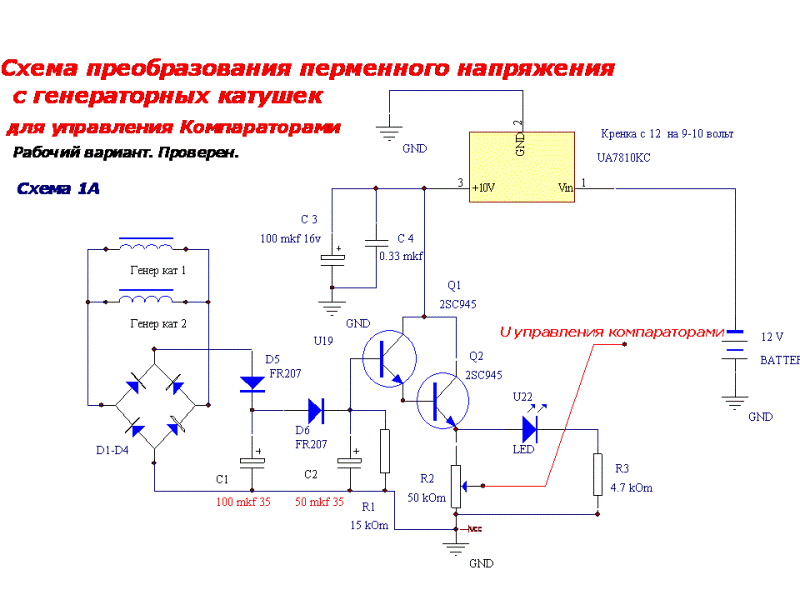

Схема преобразования напряжения переменного с генераторных катушек, для управления компараторами. Проверенный и рабочий вариант. Для Дмитрия. Далее по варианту выбираем опережение.
По схеме на компараторе ( Вход + и - ). Плюс, вход подаем на управление, а минус на резистивный делитель.
Сейчас собрал на 5 ДХ, использовал компаратор LM2901N. Плюсы всех -4 х компараторов (входа) идут на резистор 50 кОм, минусы входов на делитель опорного напряжения R. Все работает, как и задумано. Осталось собрать воедино на движок, и проверить.

Да, измерения оборотов здесь определяется уровнем выходного напряжения.
Добился по схеме приведенной выше неплохих результатов. Применил эмиттерный повторитель, составной транзистор.
Пульсации минимальны, так как сопротивление R нагрузки на С2 не менее 12 кОм. Д6 хорошо помогает отделить пульсации, за счет PN перхода. (при условии, что пульсации не превышают максимального значения напряжения на переходе, приблизительно не более 06-08 вольт.) Т.е параметров используемого диода. Очень полезное качество диода, в системах фильтрации. Значение (С) обязательно должно быть в соотношении 1 к 2. С1=100 то С2=50.
R1 разряжает конденсатор, подобран оптимальный вариант. Когда с максимальных оборотов мы переходим на минимальные, С2 должен быть разряжен до минимального значения, это время как раз и задает R1.

работа то хорошая, но амплитуда с генераторных катушек очень непостоянна(при неизменных оборотах). температура, старение магнитов, а если аккум ещё на зарядку подвесишь, то вообще всё расчёты слетят.
или тут что другое задумано?

От части согласен. Можно намотать тонким проводом отдельную обмотку, только для управления опережением.
Там не сложные регулировки. Если есть нагрузка...(заряд АКБ) на максимуме оборотах выводим резистор по сработке 5-го ДХ, что соответствует максимальному углу опережения.
