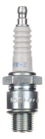

Михаил (реф-мех) ответ по свечам NGK B8HS-10 отлично работают на Вихрях, меняю свечи в начале сезона на Ямахе своей старые раздаю мужикам, предварительно уменьшив зазор до 0,6 мм. Работают и на МВ-1 и на МБ-2, и на МБ-22.

Если брать новые лучше B8HS у них зазор 0,8 меньше электрод подгибать. И обратите внимание на контактор есть разновидности где он не откручивается!

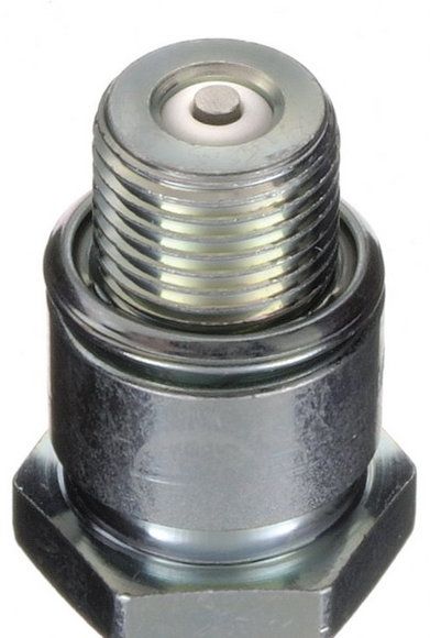

Просто срезать боковой электрод нельзя, пробой пойдет в другом месте, пробьет катушку или свечу. Про приваривали диск это называется полуповерхностный разряд и давно применяется, вот пример свеча от Mercury 90

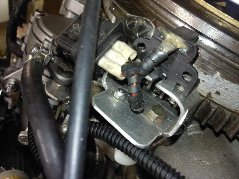

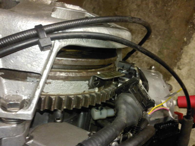

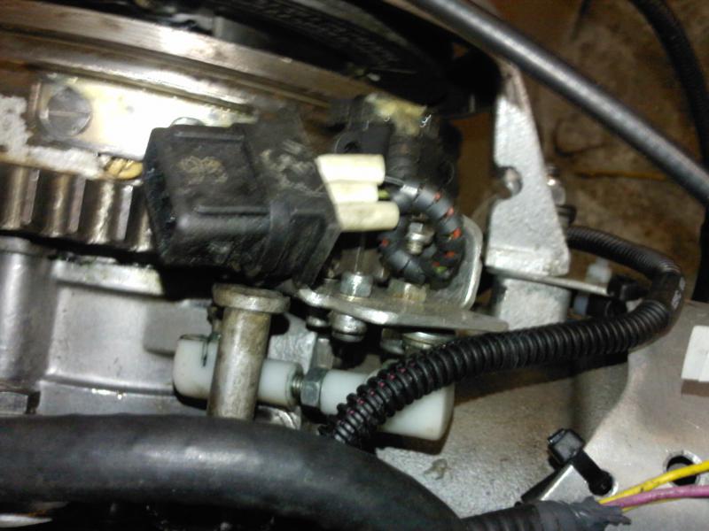

Здравствуйте. Прочитал тему, хочу предложить свой вариант. Не ноу-хау, но может кому пригодится.Проверено работает.
Каланчин
17.07.2011
1 748
80
Самоделка джонбот
Вихрь-30, 25 - 2 шт.
Покажы крепление датчика, заинтересовало.
Артур888
25.09.2013
34
Вихрь-30, Москва-10
Датчик закреплён на алюминиевой пластине, которая закреплена к монетке и рычагу. Вращается вместе с монеткой. Под маховиком зажигание по типу Дмитрия (на случай севшего акума), штатная катушка с одним мостом. Проблем с зарядкой небыло. Завтра доберусь до гаража сфотаю.
Msmer54
30.08.2011
940
170
Что за тяга к панели идет?
Артур888
25.09.2013
34
Вихрь-30, Москва-10
Привод монетки изменён (есть возможность регулировки), на фото видно.

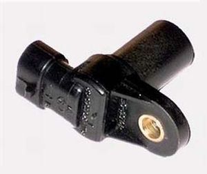

можно попробовать использовать датчик фазы ВАЗ от 8-ми клапанных моторов, тоже Холл. Хотя мое мнение утопия это, аккум сел и все приплыли. У самого батарейное было контактно-транзисторное.
