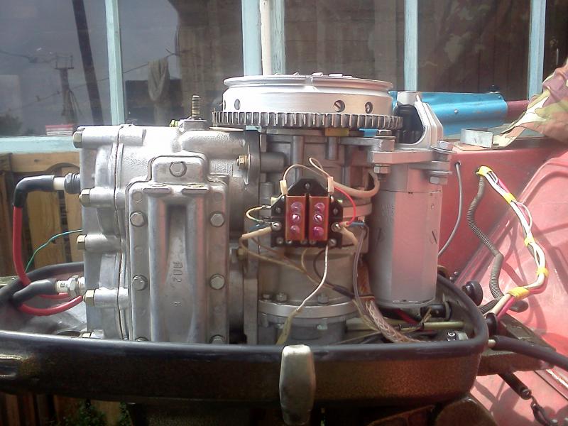

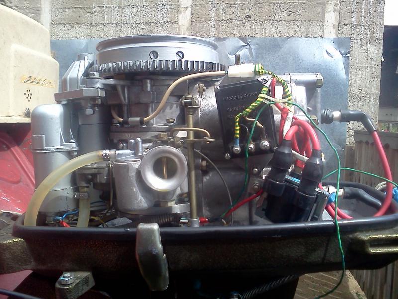

На моторе установлено батарейное зажигание с вазовским ДХ и коммутатором.Увидел в продаже такую штуку,интересно есть ли смысл мне её ставить хотя бы для диагностики.будут ли верны показания?

Честно говоря без понятия,купил уже таким как есть.Самому интересно но неохота лезть разбирать рабочий механизм ради любопытства :hahaha:

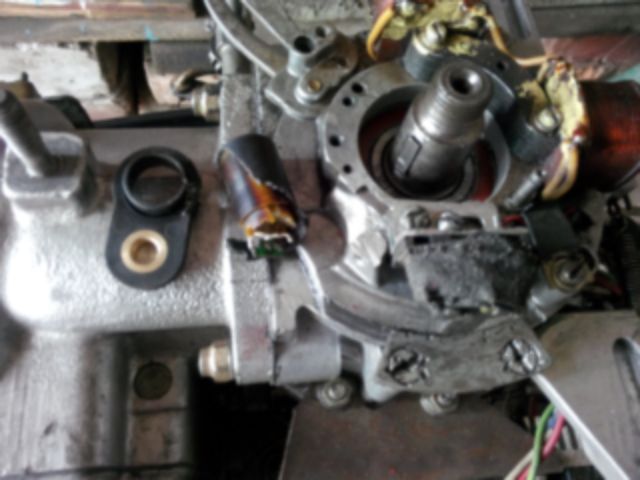

Всем привет! У меня тоже батарейное зажигание на коммутаторе и д.х. от ваза. Д.х. управляется от магнитов маховика. Всё работает, но не очень нравится. При заводке ручным стартером может из рук вырвать та и двигатель как на мой слух мог бы работать ровней (двиг. после капиталки), опережение пробовал менять, то вообще не мог завести. Хотел бы попробовать датчик распредвала, вроде тоже по принципу хола работает, установить под маховик направив его на отверстия маховика. Интересно кто то пробовал под маховик датчик распредвала ставить?

Такой вариант один из форумчан дел, но тема кажется переделка подводной части... Не помню уже поищите, и в этой теме то же выкладывал.
Для индуктивного датчик нужно будет коммутатор поменять.

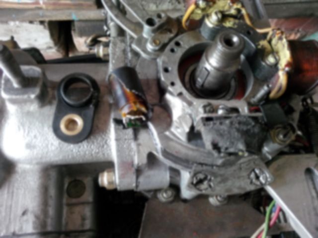

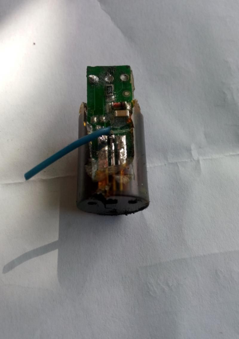

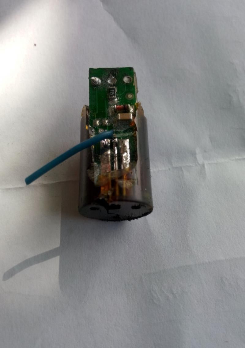

Начал приколхозивать датчик распредвала (датчик фаз). Попробовал временно подключить к коммутатору , при подводе металлического предмета к датчику на свече проскакивает искра. Чтоб засунуть датчик под маховик пришлось его расковырять. Под пластмасовым корпусом плата с датчиком холла на магните и какими то деталюшками залита смолой. Когда припаял к датчику фаз экранированный провод, искра пропала и похоже, что Д.Ф. згорел. Или перегрел что-то, когда паял, или из-за экранированного провода. Ну так-как Д.Ф. пришёл в негодность решил попробовать подключиться припаяв проводки непосредственно к датчику холла, что на плате минуя другие радиодетали, то искра появилась. Вопрос к знающим в электронике будет ли нормально работать Д.Ф. в таком виде без других деталюшек и что это могут быть за радиодетали?

viton
11.02.2013
94
виталий
южанка
вихрь20, вихрь30
У меня получилось сделать зажигание с датчиком распредвала, правда со второй попытки. Первый датчик с ВАЗа пришёл в негодность, уж сильно над ним поиздевался (фото выше). Второй датчик решил купить с газели фирмы Автотрейд. Он идёт с проводом и корпус по длине короче. Чуть подрезав корпус датчика со стороны провода помещается под маховик. Провел ходовые испытания, на холостых и на полном газе мотор работает отлично.

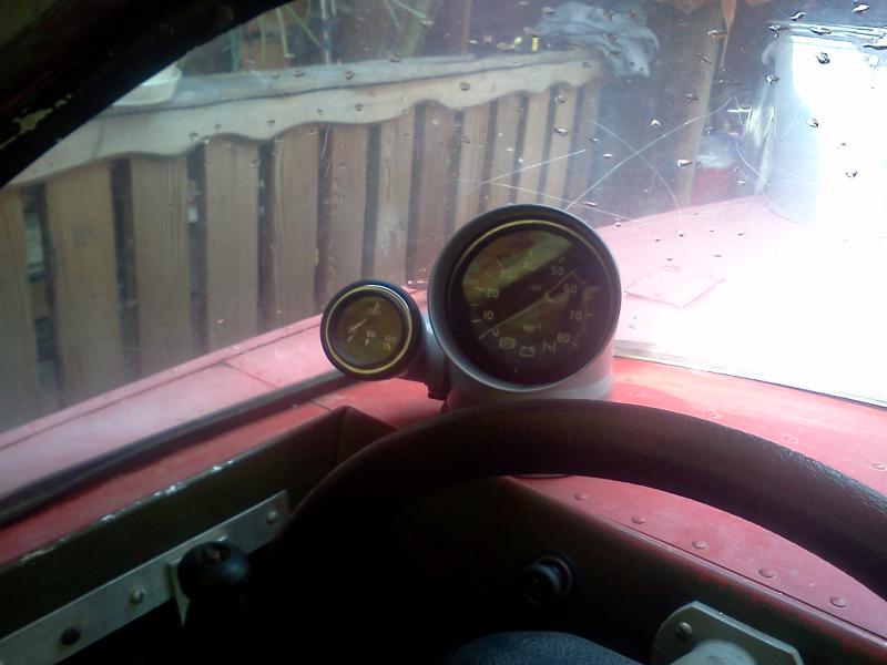

Доброго времени форумчане, не могу подключить тахометр от ВАЗ2106 к своему Вихрь 30Э переделанный под батарейное зажигание: подмаховичная часть штатная,коммутатор 131.3734-10,катушка двухискровая 4063705, подключал по схеме выложенной не помну в какой теме Дмитрием22. По работе мотора есть нарекания,но об этом позже, сейчас же подскажите возможно ли применить тах.
алекс270679
19.05.2012
алексей
прогресс2м был теперь Днепр
вихрь30
Подключил тах работает отлично! дело было в плюсе : плюс на тах кинул отдельный с выпрямительного блока и ВУАЛЯ работает.
