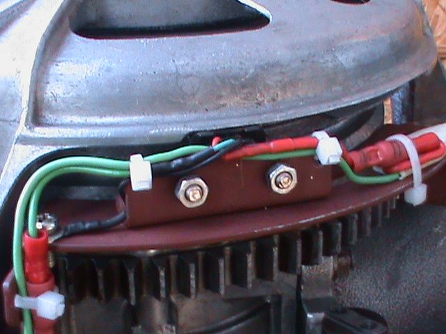

Могу свеженького подкинуть. :) Гоняю на батарейном вторую навигацию, только для управления УОЗом использую схему на микроконтроллере.http://motokontrol.ucoz.ru/publ/zazhiga ... a/8-1-0-13 С датчиком холла не стал мудрить и поставил его снаружи маховика, а сверху на маховик шторку.(осевой люфт коленвала при этом должен быть очень мал) Правда верёвкой уже не заведёшь, только электро или ручным стартером (у меня стоит и тот и другой). А под маховиком поставил довольно таки мощный генератор используя основание от МВ-1 намертво застопоренное и его же маховик. В сердечники генератора добавил дополнительно по 4-ре пластины, выше никак, маховик не даёт, а так же соединил сердечники вставками из обрезанных таких же сердечников. Таким образом получился замкнутый (или почти, пластины всё таки не цельные) сердечник. Катушки склеил максимально возможного размера из текстолита 1мм. На каждую катушку влезло 340 витков провода диаметром 0,7 мм. Катушки соединил в паралель, соответственно сфазировав.
Обычно рекомендуют каждую катушку кидать на отдельный диодный мост, но при использовании основания МВ-1 и того же маховика(или маховика от МБ-22) смена полярности, а значит и направления тока в катушках происходит одновременно,т.к. полюсные наконечники маховика и сердечники катушек расположены одинаково через 90 гр. Из под маховика выходят только два провода, идущие на выпрямитель-ограничитель. Баланс между "приходом и расходом" возникает уже примерно при 2000 об.мин. Без ограничителя происходит перезаряд аккумулятора на высоких оборотах после 20-60 мин. хода. В целом этой системой вполне доволен :) Вот фотки сделанные заранее "на всякий случай".

А еще можно поставить датчик холла под маховик, кстати мое первое батарейное зажигание реализовано именно такhttp://vl.motolodka.ru/personal/anton/, можно сделать с внешним индуктивным датчиком по волговский коммутатор, и на этом количество вариантов не заканчивается, самый простой и максимально разжеванный вариант батарейного зажигания выложен на мотолодке кому нужно тот найдет, не сможет найти? тут тоже масса информации, Если ты взялся делать что то своими руками то должен хоть в общих чертах понимать что и как работает( интернет в помощь вся информация есть в доступном для понимания виде) когда будет усвоено что датчик холла дает сигнал при определенном чередовании полюсов как и каких именно нужно знать, тогда и зажигание начнет работать, бывают траблы с расположением магнитов в маховиках мв-1(именно расположением, но не чередованием) попадаются неподходящие автомобильные датчики, но очень редко.
РобертНСК если на убитом маховике, то ДХ не будет тоже работать, в варианте, когда он срабатывает от штатных магнитов. я себе ставил, сразу радости предела не было, но после 10-ка заводок УОЗ стал прыгать и такая пошла хрень, что снял нафиг. (ДХ рабочий). так что единственное это ставить оптику, ей магниты пофиг.

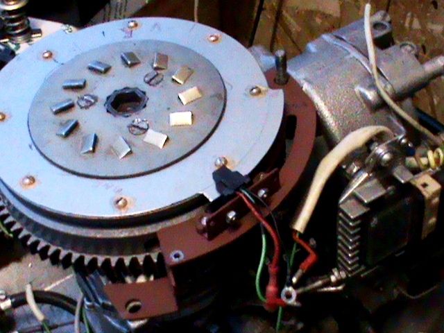

ставил я дпкв под маховик МВ-1. так вот срабатывает он не от отверстий в маховике (и от отверстий то же) а от магнитов маховика. маховик от МБ-22 (без отверстий) то же давал искру. так что в магнитном поле маховика и от отверстий там творится черте че. не пошел мотор с такой переделкой.
заэкранировать надо было.
