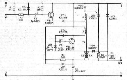

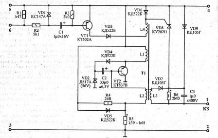

Re: Батарейное зажигание для Вихря.
Схему нашел тутhttp://www.shemavto.ru/tir.html...но транс мотал другой...это обычный бокинг-генератор обычно некритичен к намотке, можно использовать практически любые фериты и методы расчета найти в сети...

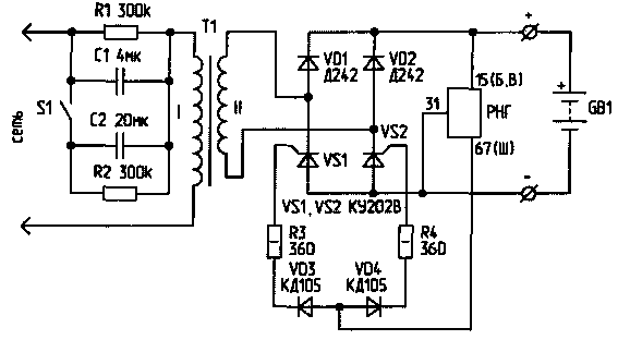

LUZER сказал(а):
igorM_в твоем случае лучше для заряда использовать импульсный стабилизатор, тебе нужно стабильное напряжение, а нужный ток батарея сама забирать будет...у всяких тиристорных ограничителей к.п.д. ниже плинтуса...интересено каким образом производишь замер тока...и к сожалению 0,5А на полных для например 65 аккумулятора практически вообще неочем...
Речь о маленьком регуляторе (со спичечный коробок) и управляемом КЛЮЧЕВОМ, т.е. открыт-закрыт мосте на тиристорах(два диода, два тиристора). При достижении напряжения на аккуме более 14,2 Вольт мост отключается и заряд не идёт. При понижении напруги на аккуме заряд идёт Полным напряжением от генератора, никаких отсечек по уровню. За сезон НИКАКИХ признаков здыхания аккума не обнаружено(тфу....тфу...тьфу....).
LUZER
08.05.2011
661
igorM_ сказал(а):
Интересно реализовано,скинь схемку пожалуйста....
LUZER сказал(а):
igorM_ сказал(а):
даю схему. Вместо транса-генератор мотора. Резисторы подбираются по конкретным тиристорам. Реле-регулятор от авто 121.3702-03.

igorM_ схема интересна и хотя имеет некоторые недостатки, имеет право на жизнь...если использовать диодный мост, мощный MOSFET транзистор в качестве ключа и какой нибудь вольт детектор или регулируемый стабилитрон с ключом типа TL431 вместо автомобильного реле...тогда можно все легко разместить в объеме спичечного коробка...
