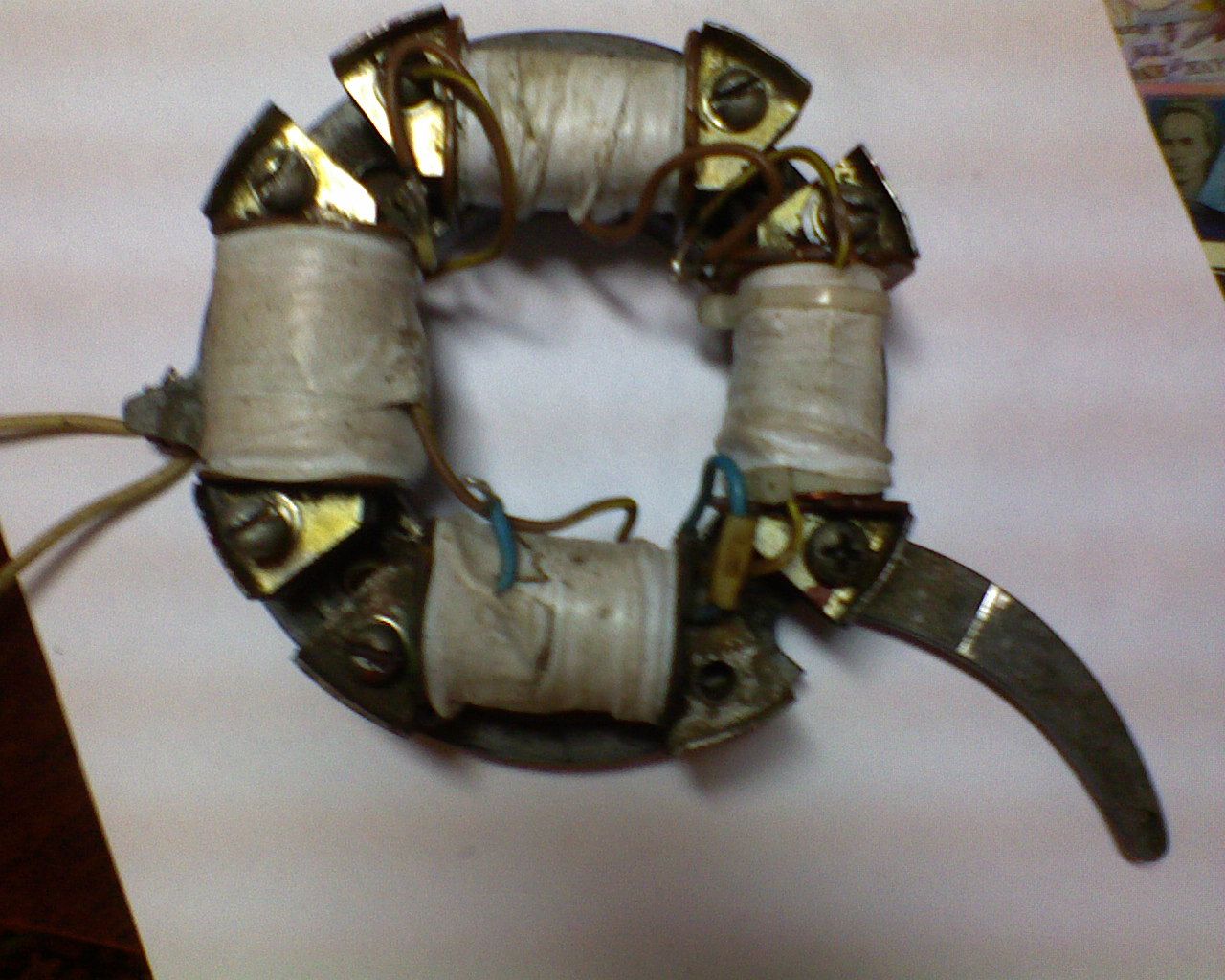

не ясен вопрос по машине, есть нива и азлк имеется каждая оснащена бсз, но это не важно так как я занимаюсь починкой иномарок и 7 лет до этого поработал на их разборке выбор комплектующих отечественными не ограничивался , вроде писал про вихрь, а насчет катушек их там не 3 а 4 просто 3 катушки освещения от мг101а и одна зажигания от мг101 в сумме их мощность и составляет 120 Вт может чуть меньше или больше это не важно главное что при проверке одной катушки от освещения хватает чтобы питать стандартный фара искатель от уазика, носился ночью по днепру распугивая браконьеров, может при двух катушках было бы по ярче но хватило и так исходя из этого и сделан вывод что вариант 3+1 с питанием даст вдоволь энергии даже с запасом.

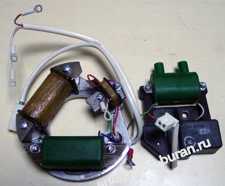

мг 101 это родное зажигание 20 вихря с одной катушкой зажигания, мг 101а комплектовалось катушкой освещения, хочу отметить что искра на зажигание 20 намного интереснее чем на мв-1 и сердечник сделан также как на мб-23, в общем выложу фото будет понятнее, мне когда то попала в руки первая электроника для 20 и на ее основании уже стояли те самые катушки которые и подверглись перемотке, хотя если задаться целью можно изготовить сердечники самому под маховик мв-1 за образец берется катушка освещения от мб-23 и размещаются они треугольником с числом витков придется экспериментировать штатного числа нам будет мало

потерю мощности мы бы не ощутили, 4 катушки с 4 диодными мостами и так имеют право на жизнь, такой генератор имеет огромную по меркам вихря и не только, надежность, при абсолютной простоте конструкции, на единственный минус с не до зарядом на холостых можно закрыть глаза, так как запустить мотор без аккумулятора нельзя, но и автомобиль без аккумулятора тоже становится куском железа, учитывая что отказ батарейной системы вещь довольно таки редкая заморачиваться не нужно, поэтому стоит оставить все как есть не усложняя себе жизнь изготовлением маховиков с большим количеством магнитов или кучей катушек, для тех кто сомневается в надежности есть не простой, но очень действенный выход http://forum.motolodka.ru/read.php?f=1& ... 3&t=794169
