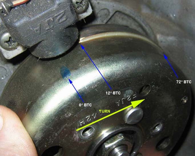

LUZER есть индуктивные датчики с магнитом внутри они реагируют на прохождение металла, шляпка от болта м6 идеальный вариант, тот что на фото идеальный выбо, но не только он, датчиков этого типа много, пусть тебя не смущает длинна магнитного замыкателя это для уоз нам это не нужно

делал зажигания на основе БКС 262.3734 сделал 5 штук применяя датчики данного типа, датчик крепился снаружи маховика, индукционными замыкателями были 2 болта м6 вкрученные в маховик через 180 градусов, легкий пуск и устойчивая работа на холостых без переделки схемы была только у вихря(все дело в маховике) для москвы требуется небольшая переделка БКС данный вариант делался из за того что хотелось применить готовое решение без пайки коммутатора и сделать универсальное зажигание с авто уозом для которого планировалось применение коммутатора с хонды аф-34, из всего написанного можешь сделать вывод что данный вариант работоспособен
