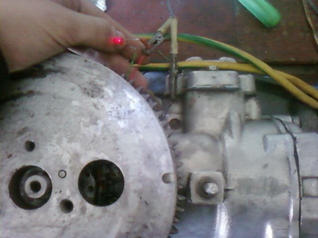

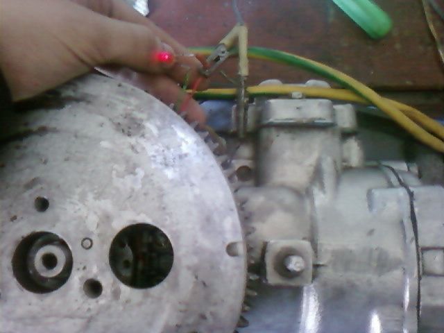

на том зажигание которое стоит сейчас у меня датчик стоит в ванночке на платформе мб-2 на месте штатного и момент зажигания соответствует штатному на 100% то есть около вмт на холостых и 5 мм на максимальном опережение маховик от мв-1 за данные уверен так как промерял собственноручно
Re: Батарейное зажигание для Вихря.
у меня на холостых вот так, (под 92-ой бензин делал).
