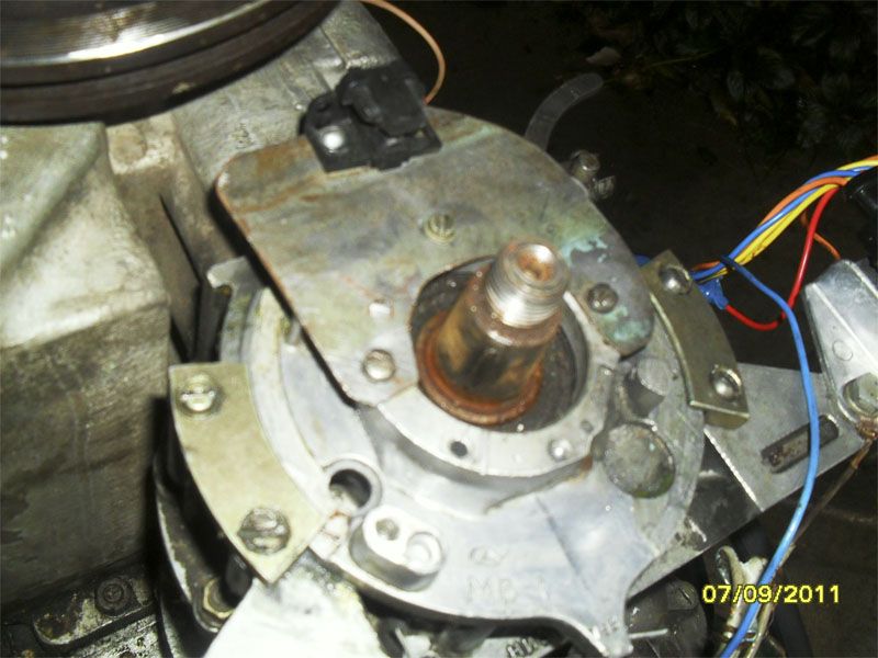

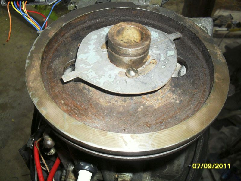

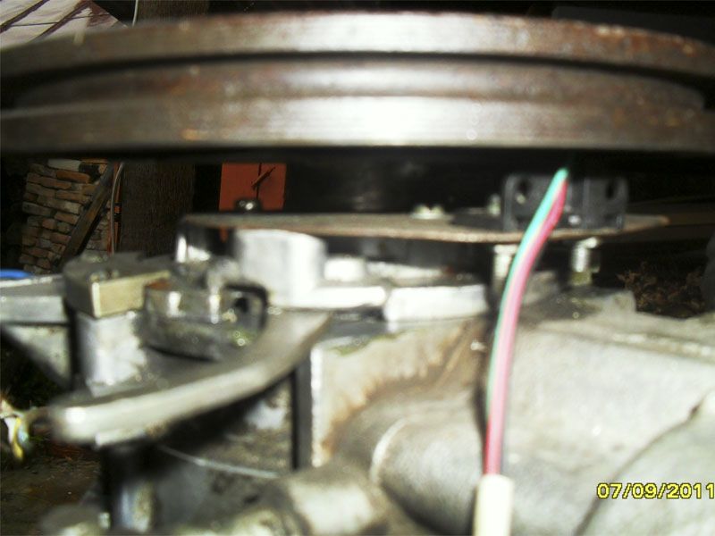

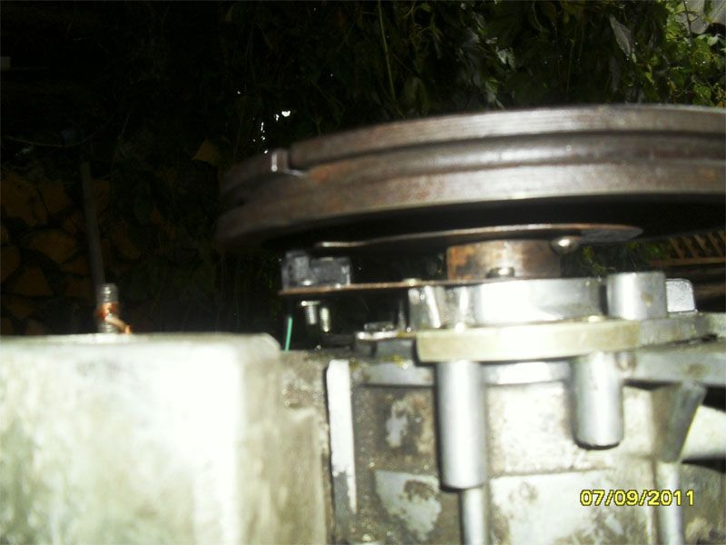

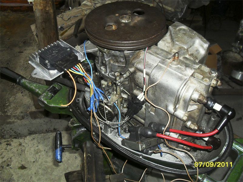

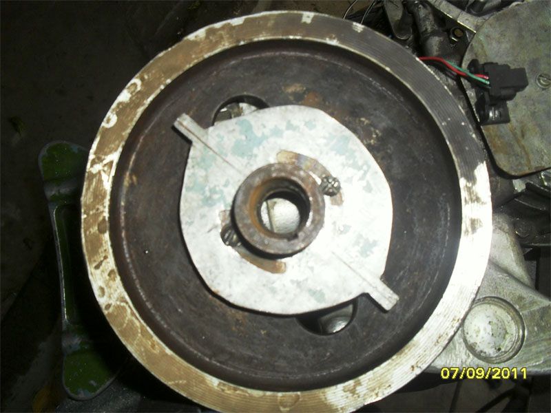

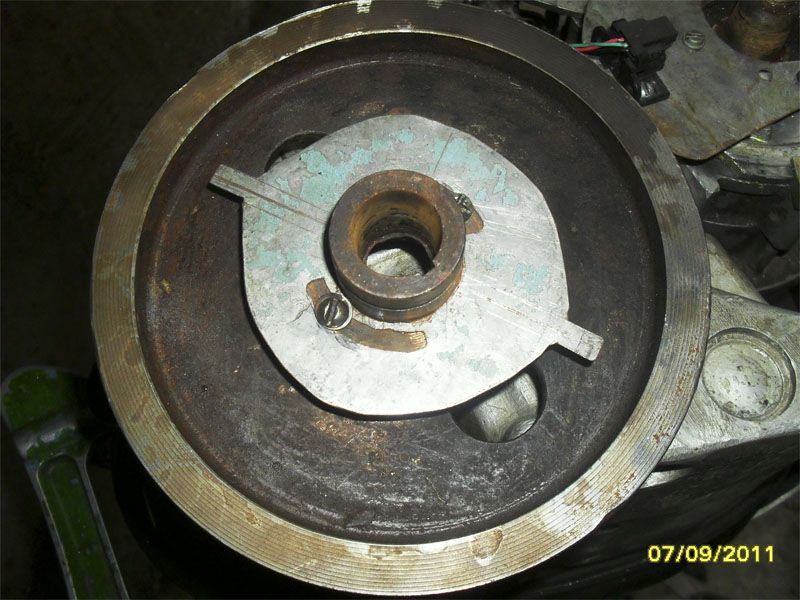

ОЛЕГОН
04.09.2011
27
Re: Батарейное зажигание для Вихря.

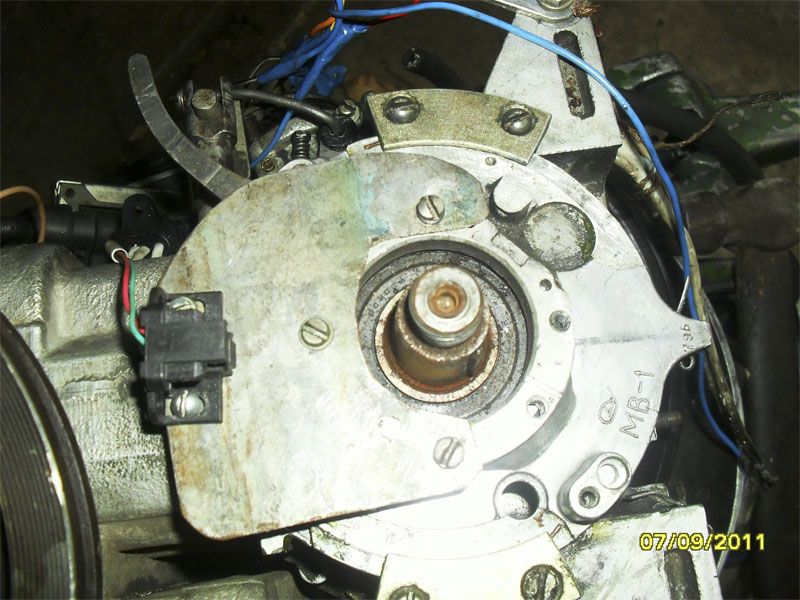

А ВОТ И ФОТО

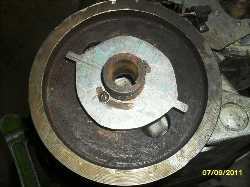

LUZER
08.05.2011
661
Это что за аля маховик?

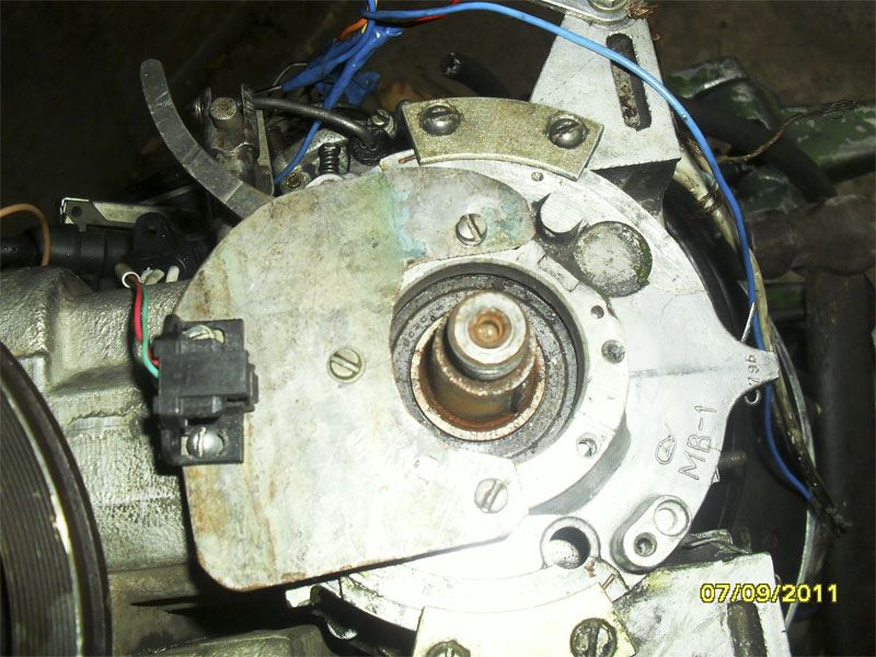

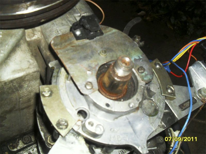

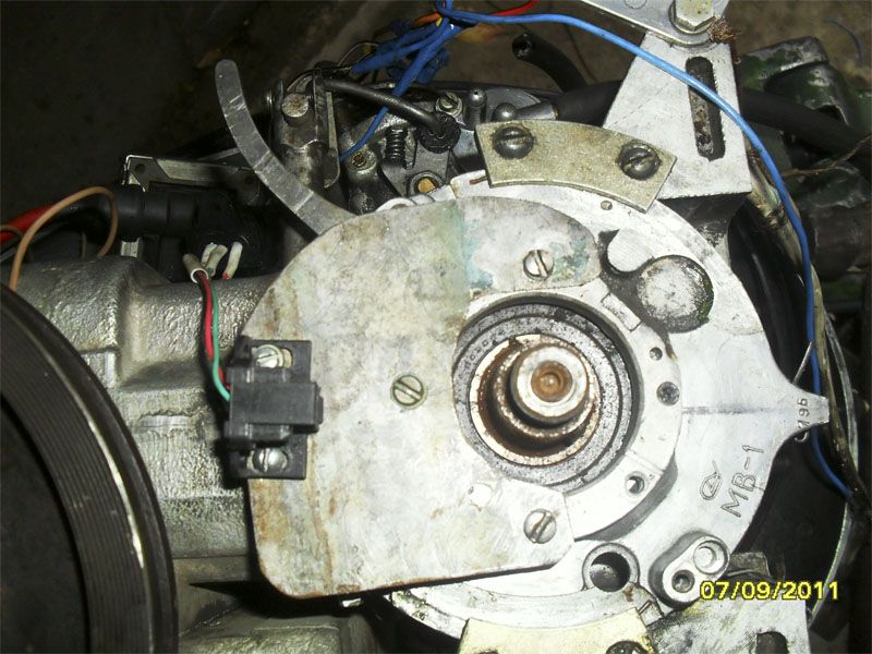

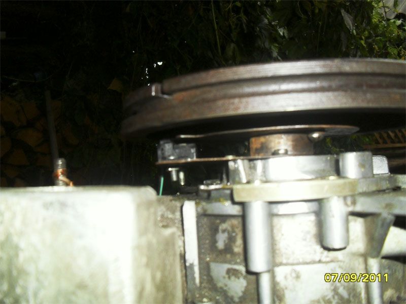

LUZER
08.05.2011
661
Для регулировки зажигания платформу с датчиком надо сначала сделать легко поворотную, а для определения угла использовать светодиод....
платформа не перемещается (привод сломан). толку не будет....
ps не щекотно на таком моторе ездить ? ;)
ribac666
03.06.2010
1 209
76
Россия
данный вариант нормально работать не будет и не только из за отсутствия генераторных катушек, шторка сделана неправильно
LUZER
08.05.2011
661
Да пофигу на привод...освободить платформу и зажигание выставить на максимум...первоначальную установку контролировать с помощью светодиода, допумтимый минимум-максимум...а, потом на заведеном моторе ручками на максимуме, смотря на работу мотора....если так на холостых колбасить будет...на средних и выше нормально, двухтактные двигатели не так зависимы от угла опережения...но все же...да и шторку похоже переделать надо наоборот...
да как это пофиг привод? зажигание должно регулироваться. выставишь на максимум, на холостых выламывать всё будет. я на своём пробовал заворачивать, такой треск идёт. и заводка будет - жесть, как хватанёт шнур с рук....
LUZER
08.05.2011
661
Приводов на моих моторах нет...на Вихре-М карбюратор К-65, зажигание максимум...На 30 К-68 поставил, привод приделать несудьба...опережение конечно важно, я не спорю...но заводятся моторы хорошо, только на малых колбасит...чем больше оборотов тем меньше колбасит....и не бьет ничего...опережение электронное конечно потом приделаю...

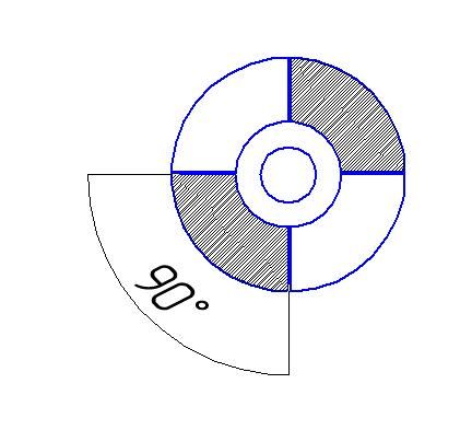

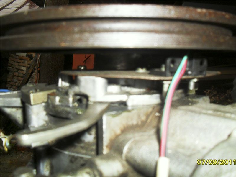

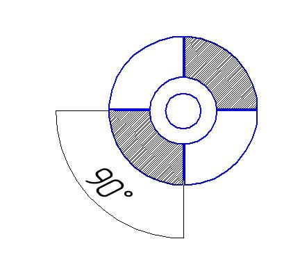

Msmer54
30.08.2011
927
149
Интересный подход, вот только шторку надо делать с прорезь была через 90 градусов и протяженностью то же 90 градусов. Чтоб на выходи с датчика был меандр

Msmer54
30.08.2011
927
149
Щас нарисую
Msmer54
30.08.2011
927
149
где заштриховано это вырез
MEDVED
03.04.2010
125
Кама,Сылва,Чус. г.Пермь
У мну другие сведения: для автомобильного датчика 120*х 60*. Шестьдесят - это вырез. Ну или можно по другому источнику 110*х 70*
Моментоскоп - это в документации по ремонту подглядел - пластина сектор вокруг маховика из диэлектрика, сверху полоска металла - туда высоковольтник цеплять, а на маховик две стрелки-массы, через 180*. На них искра и бьёт.

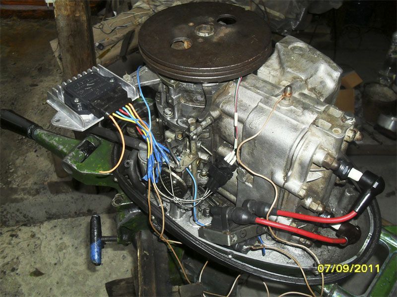

ribac666
03.06.2010
1 209
76
Россия
пробовал, аккомы на 7 ампер часов хватает минут на 10 не больше, поэтому одного аккумулятора мало даже если он 90 амперный если нет генераторных катушек, при использовании батарейных систем зажигания есть тонкость, по мере падения напряжения очень сильно теряется мощность искры и это 100% факт, во время экспериментов по стабильному энергобалансу, на всех режимах работы мотора было заметно как теряется мощность мотора в режиме полного газа при падении напряжения до 8 вольт и как он оживает при 13-14 так что делай выводы насчет своей затеи, а проточка маховика это вообще класс, при желании сделать хуже и то было бы сложно придумать еще что нибудь.
ОЛЕГОН
04.09.2011
27
как я понял моя затея неудачная

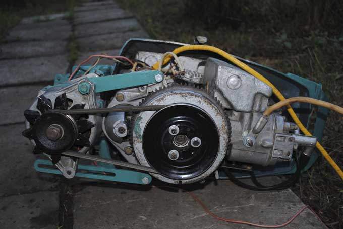

Александр Marx
06.02.2010
1 304
98
г. Маркс Саратовская обл.
Александр.
Нептун.
Tohatsu MFS 30B EPTS

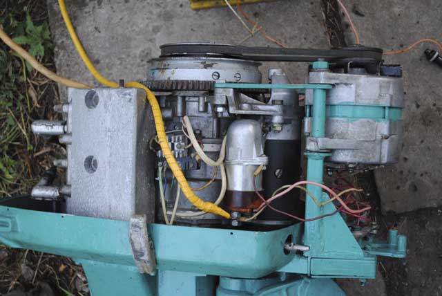

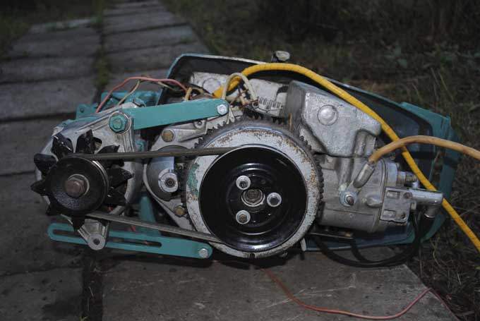

Олегон, затея хорошая, ты на правильном пути!
Генератор можно выносной сваять, и маховик твой дополнить ременным приводом. Либо прямым вращением от КВ, но тогда может оборотов не хватить для нормальной зарядки.
Такой маховик со шторкой, оригинально!!! Ставь ген и все будет тебе служить верой и правдой!

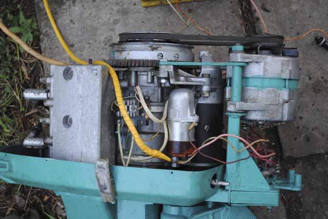

911
Саш,ты про что-то на подобие этого? ;) (наткнулся на мотолодке,да простит меня автор) :D
