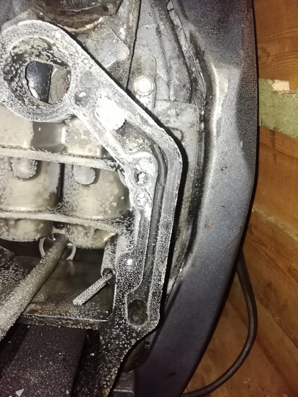

Для начала нужно посмотреть крыльчатку скорее всего дело в ней
Всем добрый день. Сняв дейвуд, в канале был обнаружен кусок крыльчатки. Но крыльчатка целая (видимо прошлый хозяин просто её заменил, не почистив каналы)
